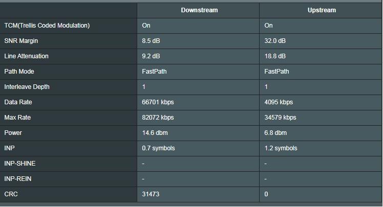

Uzun uğraşlar sonunda hayatımda kullandığım en yüksek İnternet daha yüksekte olabilir ama bu paraya bu kadar
Orijinalden alıntı: Backspace7
ne veriyorsa onu alıyorsunuz okey ama verdiğiniz 2 ekran goruntusunde 44-48 mbit down ve 28-30 mbitte up gorunuyor elektrikler varken. bu sizin normalde alabildiğiniz hız dogru mu? elektrikler varken hiç 70 kusurleri gorebiliyormusunuz? anlamaya calıstıgım nokta bu.
yoksa elektrikler kesikken olan hıza pek bakmaya gerek yok oradaki hız o an santraldeki hızı neredeyse siz tek basınıza kullanıyor gibi oluyorsunuz cunku sizden baska belkide baglı olan yoktur. insan buna aldanabiliyor vay be aslında bu hızı hat gorebiliyormus diye ama hattaki gürültü vs derken herkes baglanınca hız ne yazık ki dusuyor. en azından bende oyle oluyor.
Alıntıları Göster
elektrik varken şuan mesela ulaşılabilir hız 57000lerde.
normalde şartlarda 15mbps lik bir oynama oluyor gün içinde.(uploadta en fazla 0.5mbps)
30mbps düşmesi çok fazla gürültüden.
upload etkilenmiyor o kadar.
herkes vdsl kullandığı için aynı frekansta çalışıyor hatlar.
35mhz e (vdsl2 35b profili)geçmeli o zaman düzelir. bakalım ilerleyen zamanlarda olur İnşallah
santrale mesafe 400-420metre arası bu arada .

Tamamdır şimdi daha net anlasıldı. Aslında santral mesefelerimiz benzer. Benimde 350 m civarı ama sizin up oldukca iyi geliyor benim normal zamanda 23ü görüyor en fazla o da modem uzerinde olcumde 21-21,5 cıkıyor. Keske su gürültü olayınını halledebilseler. Bence profil değiştirmezler bu sekilde devam ettirirler cunku bu kez diyecekler her vdsl modem 35b profili desteklemiyor. bana kalsa gfaste gecseler keske gider alırım bitane Asus DSL-AC88U modem :)
Saha dolabına 60 metre yakınım ama kablolar dolaşarak gittiği için 251 metre oluyor, bunu da Türk Telekom Müdürlüğü'nden öğrendim. Ayrıca 35 Mbps hızında kopmalar olabileceği ve 24 Mbps hızında sorun çıkmayacağı bilgisi verildi.

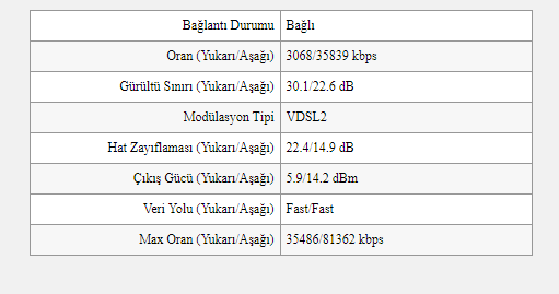

Paket 75mbit Türknet kullanıyorum ne yaptıysam max hız bu sizce nasıl?
X
bugun splitter degistirdim maksimum hiz 100 mbps cıktı.
Bu mesajda bahsedilenler: @smart0201
100 MBps rahat alır

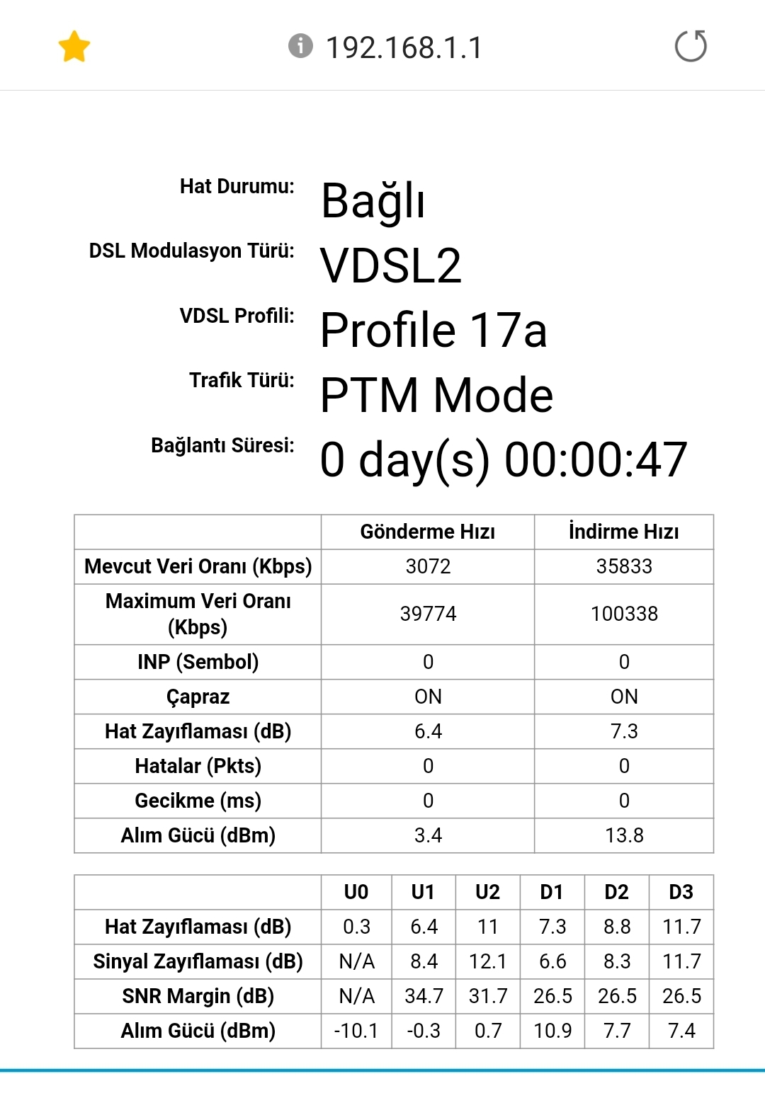

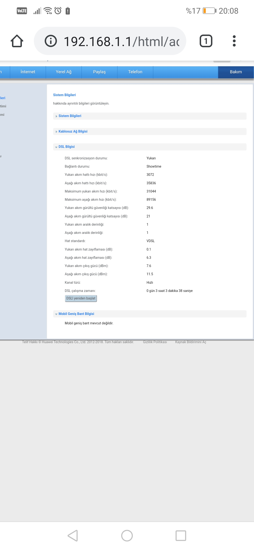

Arkadaşlar değerlerim bu şekilde. Her gün kesin kopma oluyor. Ankastreden modeme yeni kablo çekicem ancak bi türlü yapamadım o işi çünkü emin değilim bana yararı olacağından. Sizce yararı olur mu ? Bir de CRC hataları da hattın sağlıklı olmadığını gösteriyor sanırım. Sayfayı yeniledikçe 10 10 artıyor.
Şu an ki değerlerim bunlar bana maksimum 41 mbps alabileceğim söyleniyor. Santral uzaklığım 33 metre. Sizce maks kaç alabilirim ?< Resime gitmek için tıklayın >

modemin nedir 17b profili var sanırım sadece 30b veya 35b modem ile daha yüksek çıkabilir
100 mbit kullanıyorsan snr artar ping daha stabil olur onun altındaki hızlarda birşey ifade etmiyor
Bu mesajda bahsedilenler: @RagosSyn
Orijinalden alıntı: rocky_balbao
Modemin 35b profil destekli olması bişey değiştirmez ki hizmet verilen profil 17a olduktan sonra isterse gfast destekli olsun modem alınan hız değişmez.
< Bu mesaj bu kişi tarafından değiştirildi Backspace7 -- 21 Ocak 2020; 20:2:1 >
hız değişmezde 30b 35b bazı yerlerde aktif çalışıyor 200-250 mbit desteklenen hızları gördüm vdsl ile
snr daha iyi olur ping sorunu varsa gidebilir
