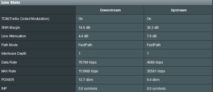

netspeede abone oldum.100mbit bağlantı var ama hız testinde 37mbiti geçmiyor.çözüm ne olabilir sizce< Resime gitmek için tıklayın >
Benimde hat değerlerim seninki gibi 45-55 mbps arası gidip geliyor

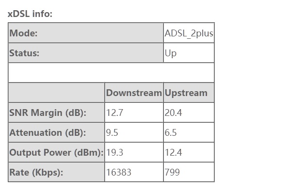

Yorum yapar mısınız arkadaşlar? İki gun önce Adsl'den Vdsl' geçtim.
Değerler, santrale uzaklık vs. hiç bi bilgim yok.
Bu iki gün önceki ADSL:
Bu da şu an kullandığım VDSL değerleri

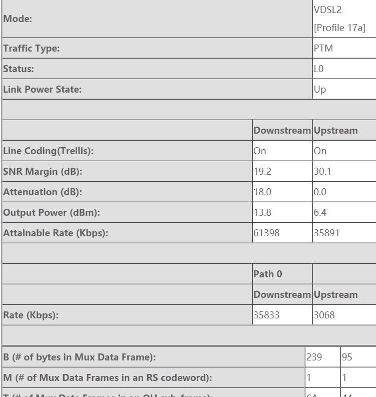

Merhaba, sizce bu değerlerle 100 Mbps hız alabilir miyim ?
8 yıl
sanırım tip11 kabine bağlısınız eğer testi kablo ile yapıyor iseniz 2 ihtimal var
1) Tip11 kabin eski bir kabin ilk gelen fiber kabinlerden, eğer bu kabinde çok müşteri varsa bu kabinin toplam bant genişliği yetmiyor buna yapacak hiç kimsenin hiç bir şeyi yok
2) Netspeed in sizin bölgedeki bant genişliği az arttırması gerekir (kabinden sonrası santral kısmı)
- her türlü gece 3-4 gibi deneme yapın 82/4 e kadar görmeniz lazım
