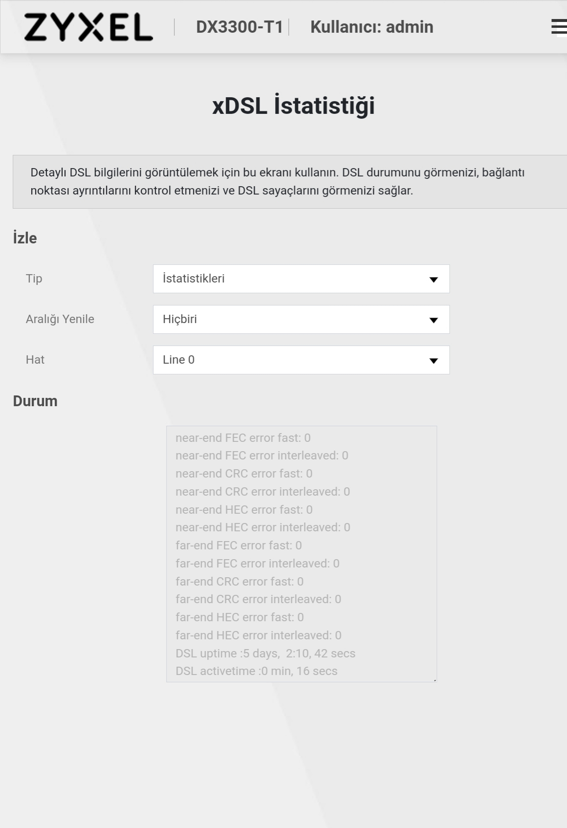

Telekom zyxel ax1800 olarak yazıyor üstünde ama içinde dx3300.
Değerler resimde yorumlar mısınız tesekkurler

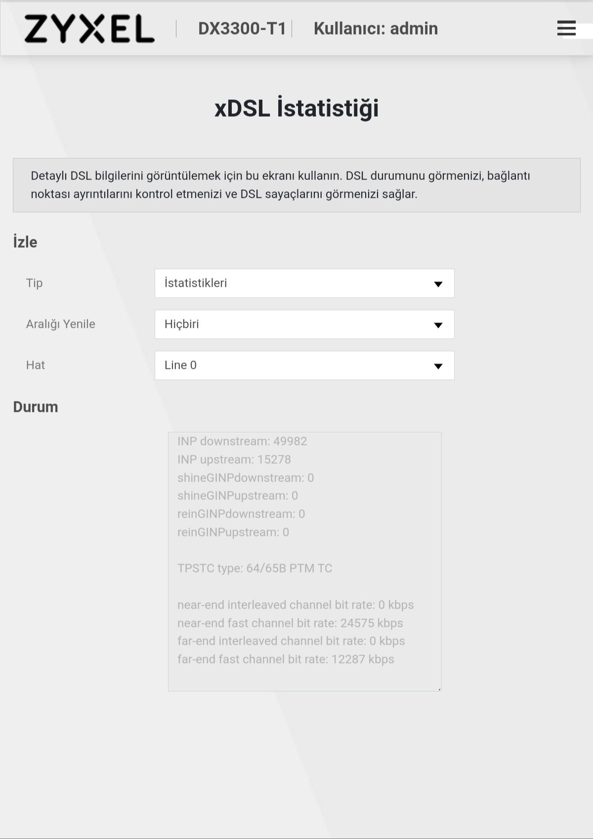

Merhaba iyi günler dilerim 16megabit internetten yıllar sonra anca 24 megabite yeni geçebildim sizce hat değerlerim nasıl 50 megabit gösteriyor gibi hat değerlerim upload değerim düşük gibi yoksa 24 megabit aldığım içinmi böyle sizce üst paketlere geçebilirmiyim hattım herhangi bir sorun yaratırmı kopma vs hat değerlerimi yorumlayabilirmisiniz teşekkürler.
ev içi tesisat yenilemek fark ettirirmi bu değerler kötümü acaba

hat zayıflama yaklaşık olarak 17 dB görünüyor. Santrale yani o telekomun beyaz dolabına uzaklığınız ne kadar? Eğer 100 metre altındaysa tesisatı yenilemek hızı artırabilir. Ama eğer 100 metre üzerindeyse bu değerler normal sanırım.

dolabın yerini hangi dolaba bağlı olduğumu bilmiyorum tesisatı yenilersem 50 megabit alabilirmiyim acaba stabil şekilde
3 ay
Tek parça, kaliteli kablo belki hat zyf. nı düşürür, snr yi artırır. 50 olmasa bile, 35 belki. Deneyerek, tecrübe etmeniz lazım, garantisi yok.
