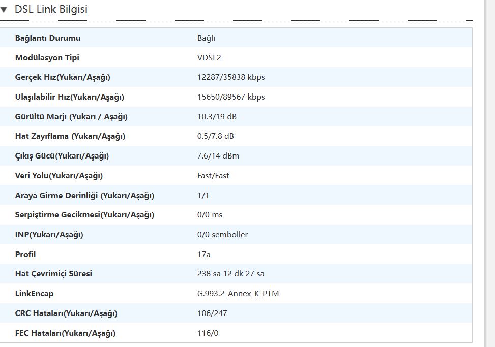

max alabileceğiniz değeri 79951 olarak belirtmiş modeminiz, bu tabiki teorideki alabileceğiniz değer hava koşullarına bağlı olarak bu değer düşebilir veya artabilir...

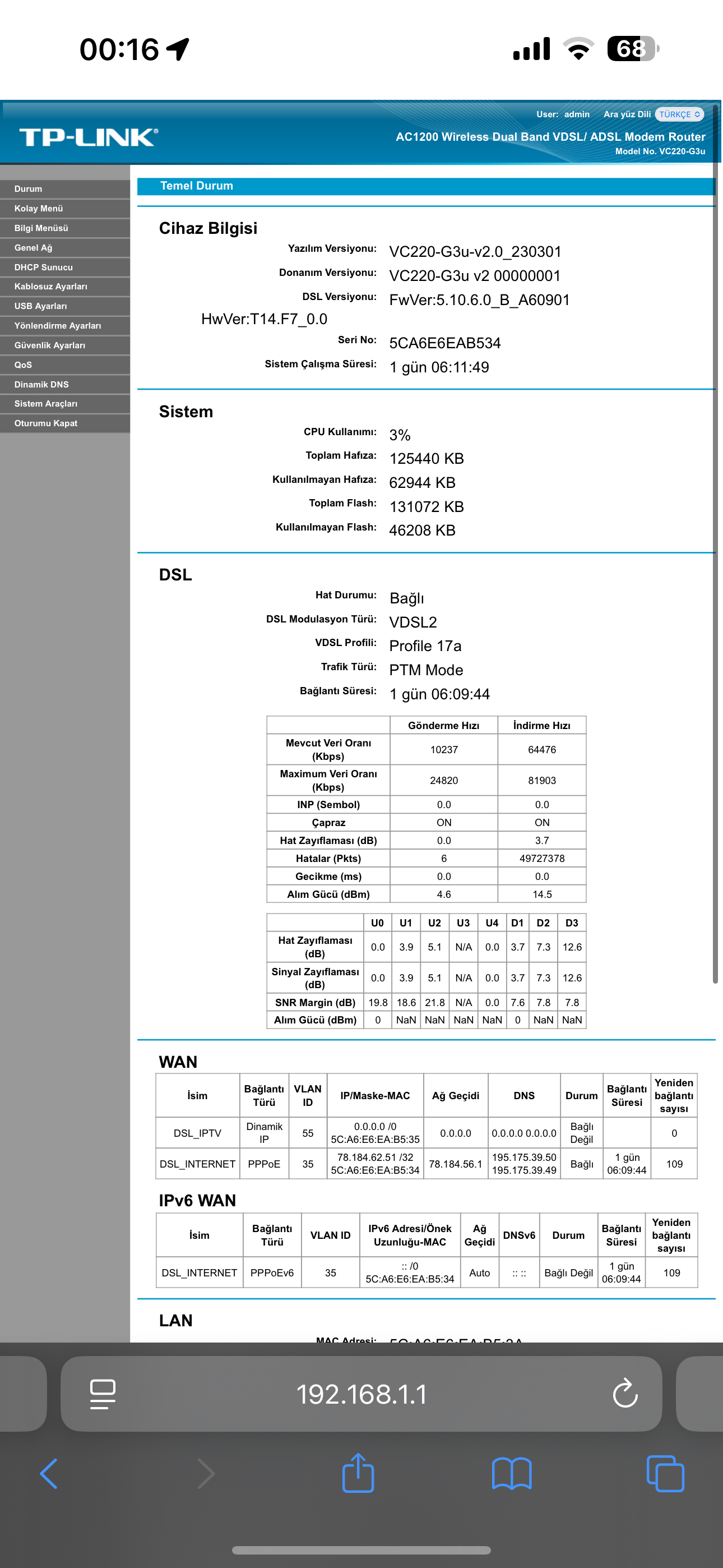

Merhabalar.Bende de Turktelekom 35 mbs var ama speedtestler de 15 mbs alabiliyorum maksimum.Modemde Turktelekomdan gelen Zte marka bir modem.Degerler nasil sizce.Nasil bir yol izlemeliyim.Tesekkurler

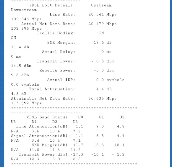

Teşekkürler hocam. Şehir dışında olduğumdan pek test etme şansı bulamadım. Kablosuz olarak speedtestte 30-40 mbps arası dalgalanıyor. Kablosuzun sebebi muhtemelen modemin wifi performansıdır da kablolu değerlerde beklentinin altında. 60-65 arası görmüştüm en son.

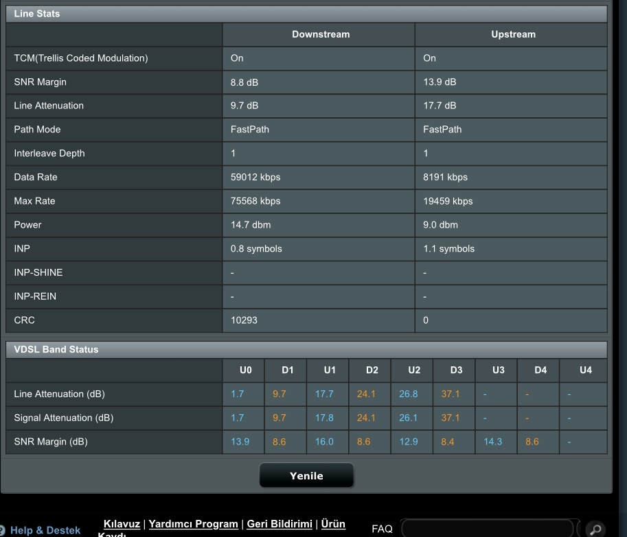

Merhabalar,
Ankastre kutusundan modeme doğrudan hat (kalitesiz cat5) mevcut ancak snr margin düşmesi ve sonrasında kopmalar yaşıyorum.
Kopma olmaması için 9db snr değer ayarlıyorum 48mbps düşüyor hızım. (görselde 8db temel değer ayarlı)
Daha kaliteli yeni bakır hat çeksem düzelme söz konusu olur mu? Yoksa bu değerler ile yola devam mı?
Ayrıca kaliteli dsl hat için kablo önerisinde bulunursanız sevinirim.

Ufak bi kablo kesiti ile direk ankastreden ölçüm yap en mantıklı o şekil olur ama çokta mucizevi bir şey çıkacağını zannetmiyorum.

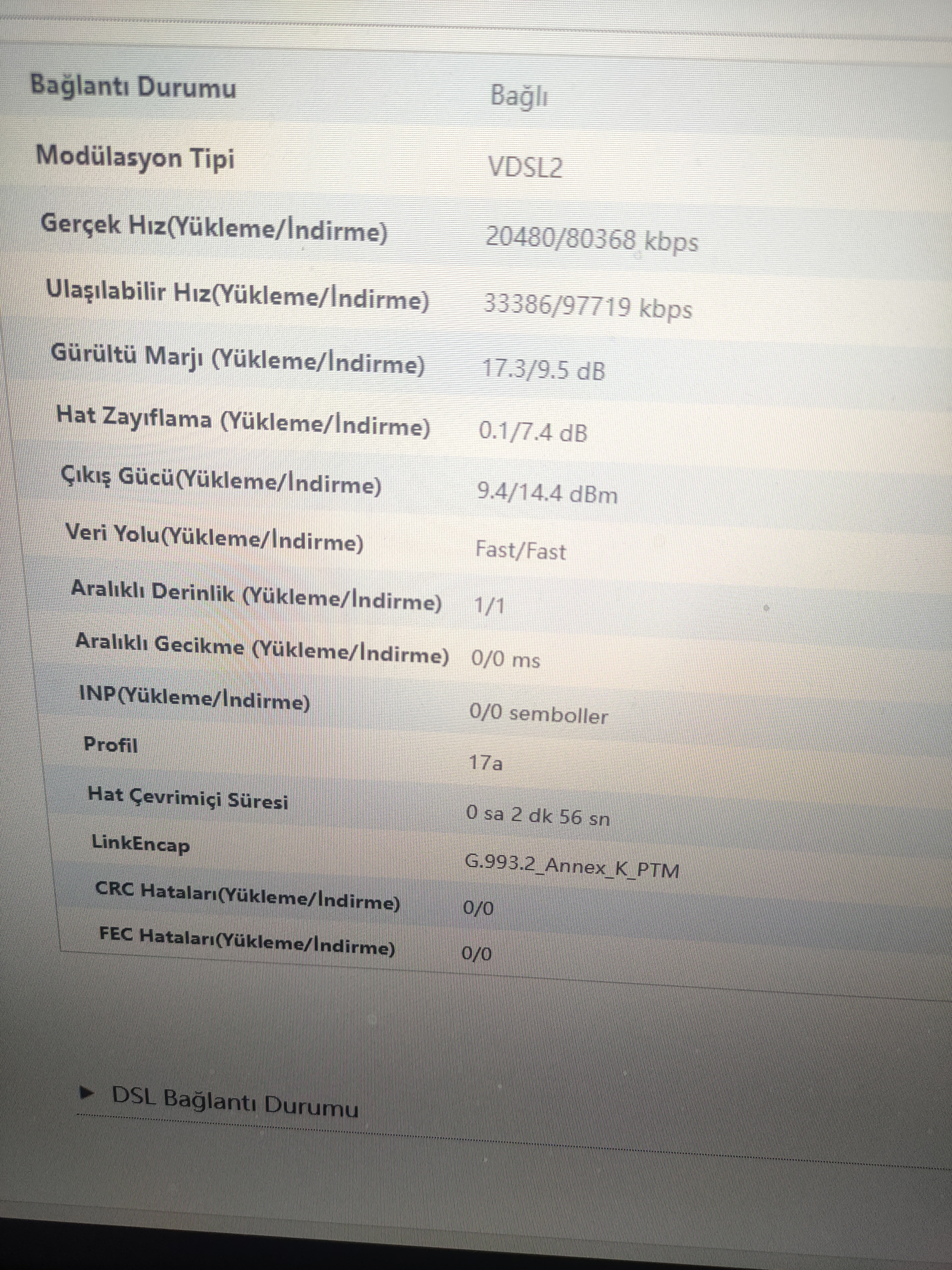

5 ay
İyi akşamlar üstadlar bu değerler nasıl, en fazla kaç alırım indirme ve yüklemede. Bir de neden bu kadar çok paket hatası var
