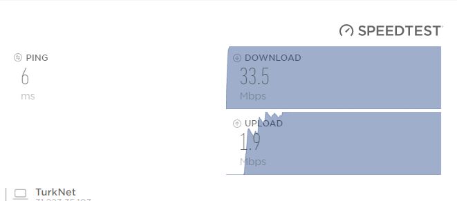

netspeede abone oldum.100mbit bağlantı var ama hız testinde 37mbiti geçmiyor.çözüm ne olabilir sizce< Resime gitmek için tıklayın >
Benimde hat değerlerim seninki gibi 45-55 mbps arası gidip geliyor

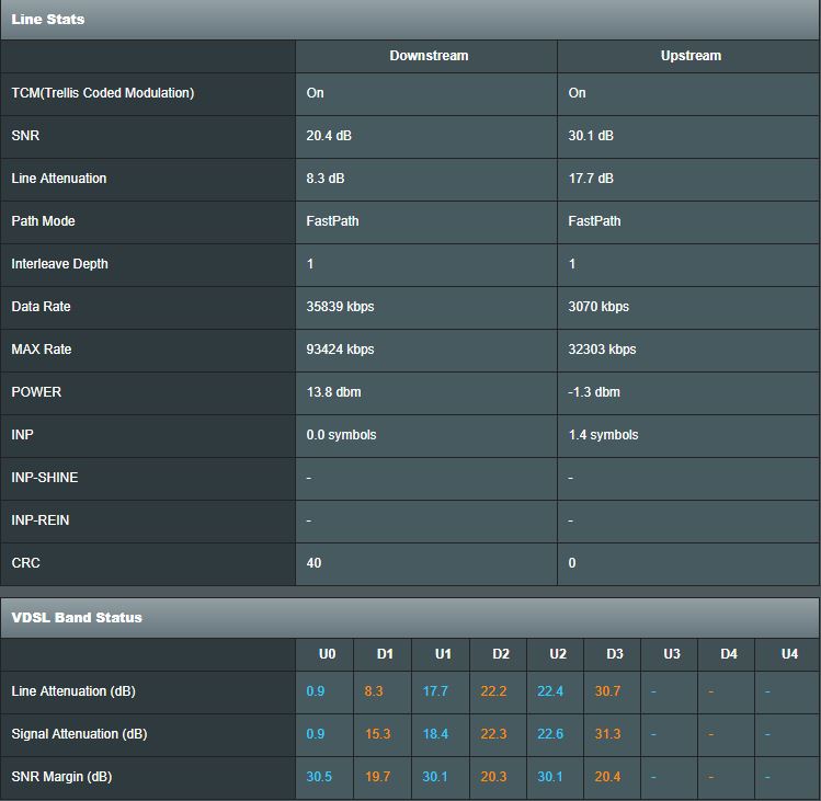

Yorum yapar mısınız arkadaşlar? İki gun önce Adsl'den Vdsl' geçtim.
Değerler, santrale uzaklık vs. hiç bi bilgim yok.
Bu iki gün önceki ADSL:
Bu da şu an kullandığım VDSL değerleri

Merhaba, sizce bu değerlerle 100 Mbps hız alabilir miyim ?

sanırım tip11 kabine bağlısınız eğer testi kablo ile yapıyor iseniz 2 ihtimal var
1) Tip11 kabin eski bir kabin ilk gelen fiber kabinlerden, eğer bu kabinde çok müşteri varsa bu kabinin toplam bant genişliği yetmiyor buna yapacak hiç kimsenin hiç bir şeyi yok
2) Netspeed in sizin bölgedeki bant genişliği az arttırması gerekir (kabinden sonrası santral kısmı)
- her türlü gece 3-4 gibi deneme yapın 82/4 e kadar görmeniz lazım

en kesin olarak modemi ankastreye direk bağlayıp hız değerlerine bakın oradan belli olur.
yapa da iyi durumdasınız 50/4 u tam alıyorsunuz. Zaten 100 mbit e kadar diyorlar yapa da olup da vdsl de 1 mbit alan da gördük

şu hali ile yükseltir iseniz bence kritik değere yaklaşabilir. Modemi direk ankastreye bağlayıp hat değerlerine bakın. Eğer snr de ve erişilebilir hızda artış olursa 100 mbit i alabilirsiniz.
şu hali ile bir 80 -85 mbit i test edin. Modem 111 mbit (113988/1024=111,31 mbit) max olur demiş snr i 10 db den aşağı düşürmeyin(hız arttıkça düşer) 6 dan sonra kopma olur sinyal alınamaz

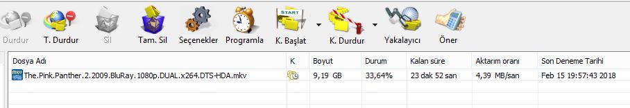

slm arkadaşlar bende vdsl e geçtim gerçekten süper hızım 35mbit ve sn de 4,4mb dosya indirebiliyorum eskiden adsl de iken en fazla sn de 1,8mb indirebiliyordum şuan uçuyor sağolsun turknet gerçekten kotasız kullanmak kadar güzel birşey olamaz istediğini indir gitsin :)
