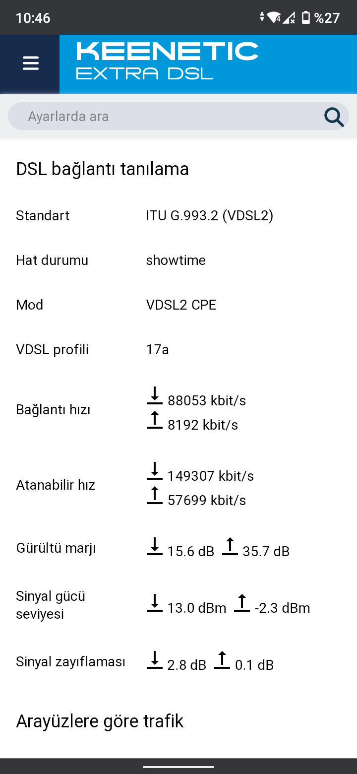

Orijinalden alıntı: JetWindy
Merhabalar, VDSL altyapım yeni aktif oldu. 100 mpbs tarifeye geçtim. Sizce değerler nasıl? DSLAM kilidi var gibi görünüyor. Türk Telekom da nasıl kaldırılır?
Hocam değerleriniz gayet güzel hiç müdahale ettirmeyin. Benimde 79 idi güya dslam kilidi var dedik 88 e yükselttiler. Snr margin 17 seviyesinde iken 11 e düştü. Bende geri snr margin yükselsin diye 79 a döndüm. Bu seferde 14 seviyesine düştü. Kimsede cevap vermiyor sorunuma.
4 yıl
Bu süreçte yeni internet hizmeti açtırmış insanlar olabilir belki, dolayısıyla ne kadar yoğun olursa snr o kadar düşüyor malesef(fiber olmamasının en büyük dezavantajlarından biri). Bunun yanısıra Telekom da adilik yapmış olabilir, benim de bir ara hem snr hem hız düşüyordu Telekom sağolsun. Hat ile ilgili de 9db kötü değil aslında sorunsuz kullanırsın, bırak 88 de kalsın bence hızın, çok crc hatası alacağını sanmıyorum(kablon yeniyse).

1.Si; ilk verdiğin resimdeki değerlere göre, bu hat/pot ile mevcut hızınn üzerine çıkman mümkün değil demişler, imkansız denmemiş, port değişilirse 100'de alırsın, yani imkansız diye bir şey yok.
2.Si sen bir şey başarmamışsın, hat değerlerin yükselmiş ve sana hattın 81-82 destekliyor ama koparsın diyende, bu hat değerlerine göre konuşuyor olamaz, bu hat değerlerine göre; koparak dahi olsa rakam olrk dâhi 80 alamayı bırak göremezsin bile, çünkü modem sana bu değerler ile en fazla 69 küsür görebilirsin diyor, o hızın dibine kadar küsüratıyla dâhi bağlandığında ise, nette testlerde 65'i geçemezsin fakat snr değerine bakılınca bu hat 8snr değeri ile max 65mbit ile kopma yaşamadan bağlanabilir, nette testlerde ise 61 ~ 63mbit hız görebilir, yani bu hattın şimdiki değerlerine göre en fazla alabileceği hız bu şekilde, 80 den kopmayacak bir bağlantı ile 20mbit kadar gerisinde, alırsın ama kopabilir dedikleri bağlantınn ise 10-12mbit gerisinde kalır.
< Bu mesaj bu kişi tarafından değiştirildi GuvenDMRK -- 14 Ekim 2021; 22:41:19 >
Bu mesajda bahsedilenler: @equasezy1
4 yıl
4 yıl
Snr margin düşmesiyle herkes crc alacak diye bişey yok, hat sorunsuz ise crc hatası almazsın ve sorunlu hatlarla dahi belli snr değerinn altında crc hatası alınmaz, bunn için orta ayar bir hat ile 8snr değeri altyapı sahibi tarafından bile belirlenmiş vaziyette.
Konudaki arkadaşın değerlerine bakarak, diğer değerlerini es geçerek, sadece snr ye göre crc hatası alırsın demen, üstelik o arkadaşın görülen snr değerine göre hız hesaplaması bile yapamıyorken bunu söylemen çok yanlış, yani söylediğin sallamaktan ibaret olur.
Arkadaş 24snr değeriyle 24mbit hıza ulaşıyor, 1 snr kaybı 3mbit hız getirr, bu durumda 14snr değerine düşerek 54mbit ile bağlantı kurabilir ama sen 50mbit bağlantıda crc hataları alabilirsin demişsin, dediğim gibi orta ayar hat için 8snr değeri sorunsuz (crc hatasız) çalışırken, 50mbit ile crc sorunu yaşayabilirsin demen, fal bakıyormuşsun gibi görünüyor ve snn gibi sadece snr değerine bakarak yapılacak hesaba göre bu arkadaş, 8snr ile 75mbit hızla bağlantı kurabilir görünüyor.
