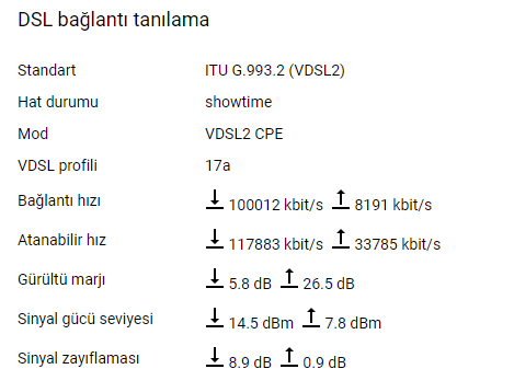

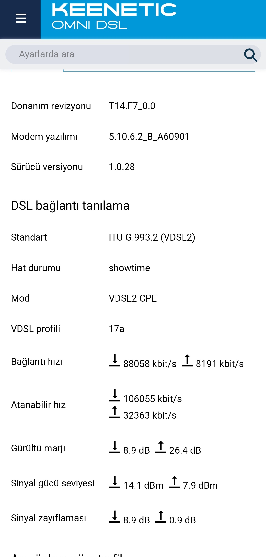

Merhaba, birkaç SNR değişikliği denememe karşın bu kez de 88'de takılı kaldığımı gördüm. SNR ayarı üzerinde yetkim olduğu için olası bir hat kalitesizliğinde SNR yükselterek stabiliteyi kendim sağlayacağımı garanti eder olası riskleri de kabul ederim. 9db de aldığım hız ekteki gibidir. İmkanınız varsa bu kilidi ya da kısıtlamayı da kaldırmanızı rica ederim. Şu anki işleminiz için de ayrıca teşekkürler. @TurkNetDestek

Merhaba, aktif kaydınız üzerinden kontroller devam etmektedir. Arka planda öncelikli takibini sağlıyoruz. Her gelişme için sizinle iletişime geçeceğiz.

Mesajı yazdıktan sonra kontrol ettim ve hızımın yükseltildiğini gördüm. Desteğiniz için teşekkür ederim. TurkNet yarı yolda bırakmıyor

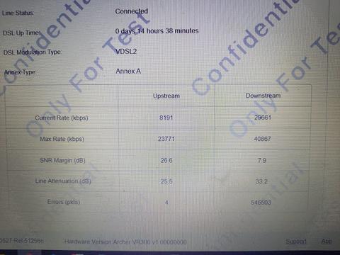

Merhaba arkadaslar,
Bu degerlerle max kac hiz alabilirim ?
Downstream:
relative capacity occupation: 100%
noise margin downstream: 14.6 dB
output power upstream: 7.9 dbm
attenuation downstream: 7.8 dB
Upstream:
noise margin upstream: 25.8 dB
output power downstream: 13.5 dbm
attenuation upstream: 0.0 dB

Merhaba
Modem detayları.
VR300
Direkten eve giden kablolar eski, belki 20 yıl
kutunun dışından evin kadar hepsi cat 6/7,
Kutuptan eve giden kabloyu yükseltmem gerekir mi? kim yapıyor bu elektrikçi mi türk telekom mu?
kabloyu yükseltirsem ne kadar gelişme olur

biraz daha hız alabilirsiniz.
mevcut hızınızı yazmamışsınız
Bu mesajda bahsedilenler: @yubb
4 yıl
kabloyu yükseltmekten kastınız nedir ?
bina dışındaki kutuya kadar türk telekom sorumluluğunda.

35Mbps şuan; max ne olur onu öğrenmek istiyorum?

kabloyu değiştir
Eski kabloyu değiştirmelerini nasıl sağlayabilirim?
