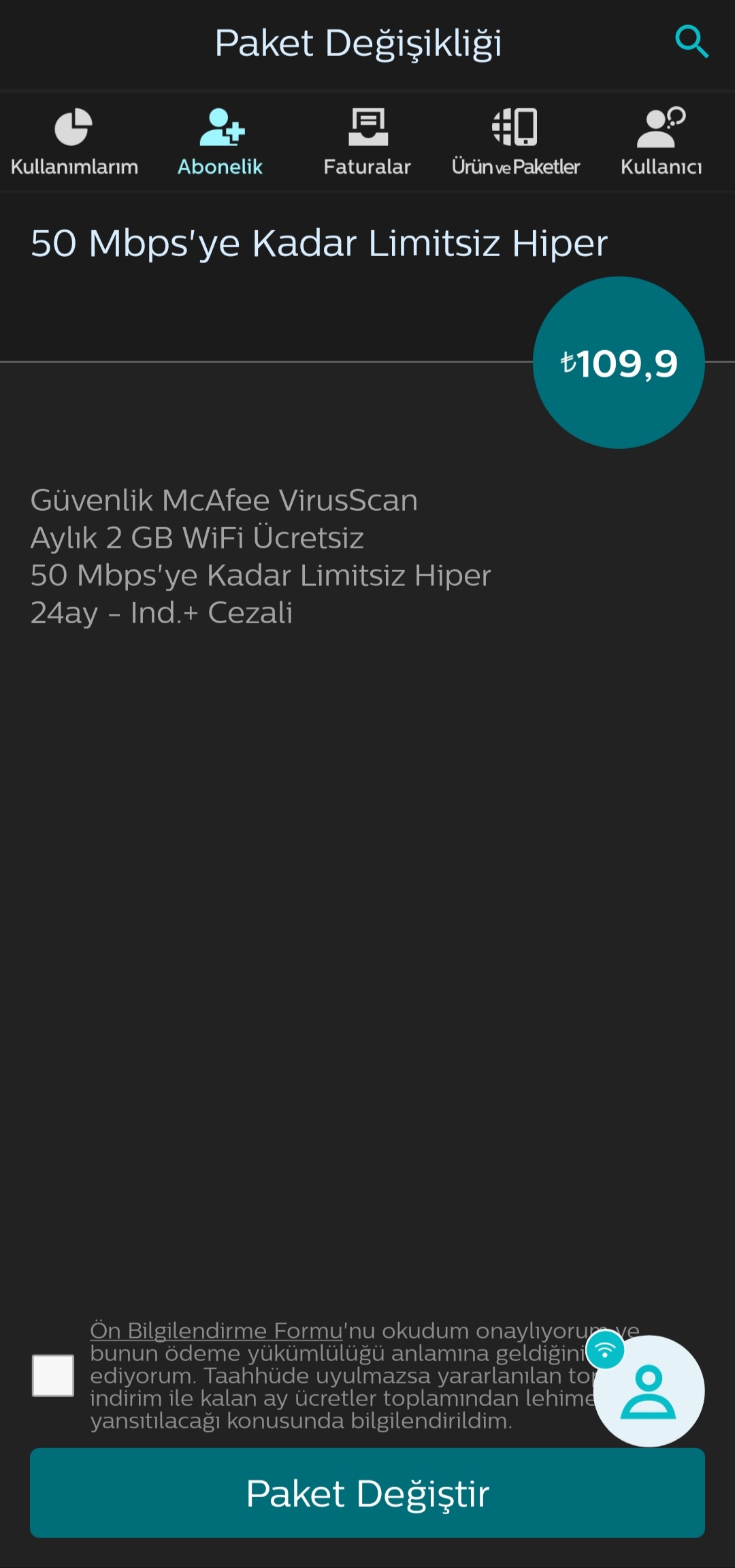

24 ay indirimli ceza ne anlama geliyor? Paket değişikliği yaparsam eğer taahhütüm bozulur mu yada bir ceza ödeyecek miyim bu durumda, korkuyorum yapmaktan şimdi yüksek fiyat çıkar bana falan yapsam mı bilemedim şimdi bana verilen indirimler gidecek mi acaba

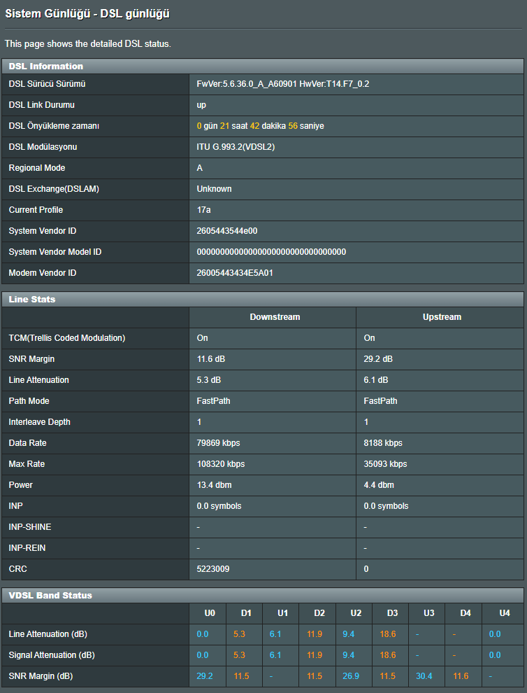

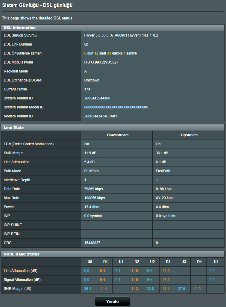

Arkadaşlar, başım 1 aydır belada. Turk.net abonesiyim öncelikle bunu söyleyeyim.
TT tarafından mahallemize yeni alt yapı kuruldu. Önceden adsl 13-14 mbps olan hızlarımız artık vdsl 75+ mbps, ilk geçiş yapıldığı zaman çok güzel kullandım 1 hafta boyunca, sabit 79 mbps hız alıyordum. Saha dolabına mesafe 144 metre olarak görünüyor alt yapı kontrollerinde.
Interleaved path modunda 11-12 dB SNR değeri ile kesintisiz günlerce internet kullandım.
Sonrasında altyapı kaldırır diye düşünerek hızı 93 mbpsye yükselttik turknet tarafından. SNR 8 db olarak sabitlenmişti. O günden sonra internet eskisi gibi olmadı, her gün sürekli kopmalar yaşıyorum, CRC hata değeri milyonlara ulaşıyor. Her sabah saat 6-7 gibi internetim gidiyor. Modemde DSL ve internet ışıkları yanıyor ama hiçbir şekilde bağlantı sağlayamıyorum, CRC 10 milyon gibi absürt sayılara yükseliyor. İnterneti de eski haline çevirelim dedik ama sorun 1 aydır çözülmedi.
Path modu ilk bağlantığında Interleaved moddaydı. Hız 93 mbpsye yükseltildiği zaman FastPath moduna geçildi, tekrar Interleaved moda çeviremediklerini söyledikler Turknet tarafından. Yaklaşık 1 aydır da destek kaydı açık, sürekli aynı cevapla geçiştiriliyormuşum gibi hissediyorum. Problemin TT'ye iletildiğini söylüyorlar, hiçbir şekilde çözüm olmadı.
Her gün modemi resetlemek zorunda kalıyorum, sabah uyandığımda yine internet yok. Sabah saat 6-7 gibi kopuyor, her gün, istisnasız.
Birkaç örnek fotoğraf göstereyim;
12 saat 33 dakikada 15 milyon CRC değeri, internet yok.
Bu sslerin hepsi farklı günlerde alındı. İnternetimin olmadığı anlardaki DSL rate sayfası.
Bu sorunu nasıl çözeceğiz arkadaşlar, kafayı yiyeceğim az kaldı...
