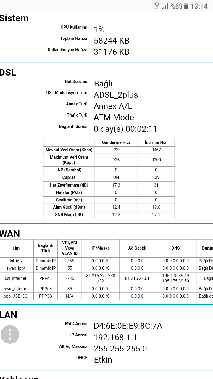

Current Rate (Kbps) 799 8191
Max Rate (Kbps) 1159 21808
SNR Margin (dB) 19.6 29.7
Line Attenuation (dB) 3.3 4
Errors (Pkts) 0 0
benimkide yavaş yorum alabilir miyim.
8 yıl
sorun neyden kaynaklanıyor?

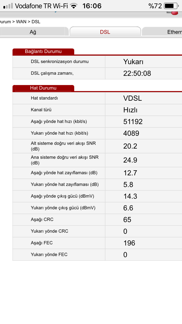

bugün hızı 50mbitten 75e çıkardım deneme fırsatı olmadı ama sizce nasıl değerler.crc problem olur mu?
Gelen Giden
DSL Hızı(Kb/s) : 76772 4094
Ulaşılabilir Hız(Kb/s): 83228 32920
SNR Sınırı (dB) : 10.1 30.7
Hat Zayıflaması(dB) : 0.0 0.0
Güç (dB) : 13.9 8.1
Gelen CRC hataları: 4499
Giden CRC hataları: 0

Alamazsınız, 65 Megabit verilebilir gibi.

Ortalama 500 metre santral uzaklığınız var gibi, hat zayıflama değeri yüksek.. Sizinle birebir aynı değerlerde hattım. Probleminiz normal.. Vdsl Türkiye şartlarında 300 metre üzeri problem...
