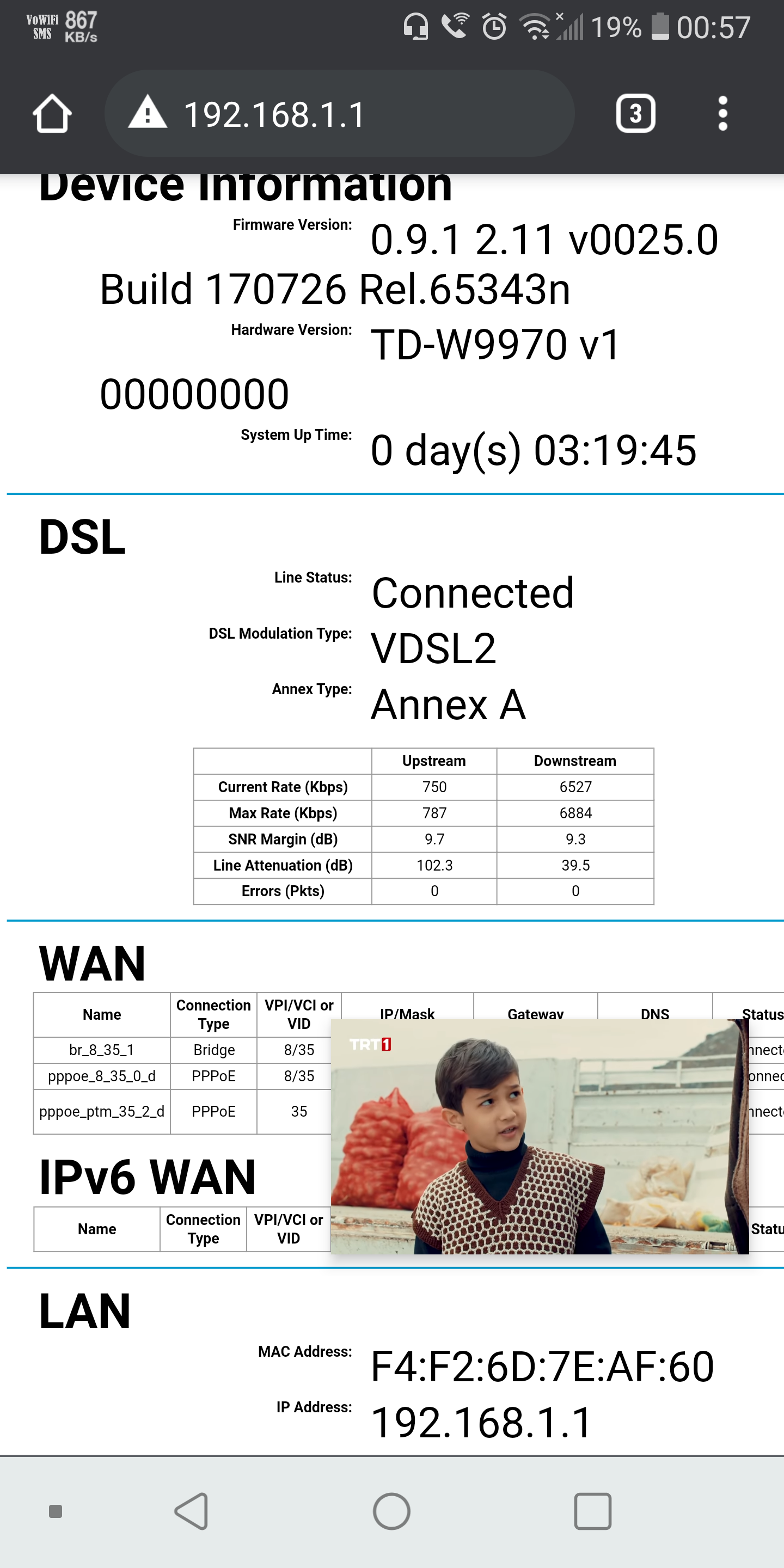

Cevap: VDSL Hat Zayıflaması (dB) Değerleri [ANA KONU] (15. sayfa)
4 yıl
O mesafeden adsl daha iyi hizmet verir

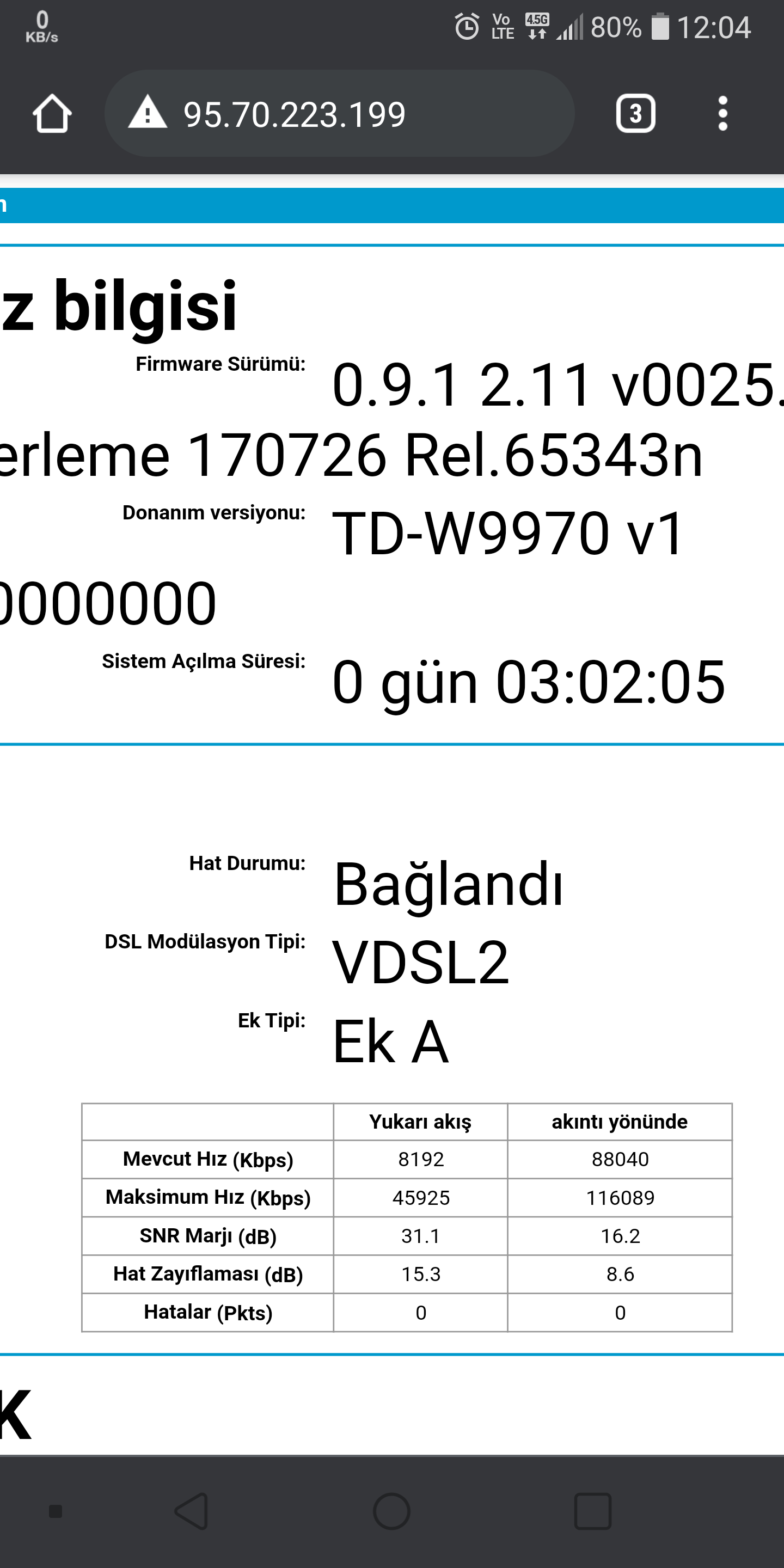

İ
4 yıl
95 mbps alınabilir gözüküyor hocam daha güzel ve snr ayarlı bir modem ile 100 mbps çok rahat alabilirsiniz.

İ
4 yıl
Hocam eskiden hat değerleri en kötü şekilde öngörülerek size tahmini hız veriyordu 50 yazıyorsa 75 mbps, 75 yazıyorsa 100 mbps alınabiliyordu şuanda güncellediler biraz daha mantıklı sonuçlar çıkıyor.
Ayrıca modemde 82 mbps yazması dandikliğinden dolayı olmayabilir o amaçla yazmadım şuanda kullandığınız modem ile 95 mbps alabilirsiniz gözüküyor. Modemin 82 mbps yazmasını anlayamadım.
Alabileceğiniz maksimum hızı hesaplaması kolay hocam
Stabil bir bağlantı için 8 dB snr öneriliyor.
Sizin modeminizde 28 yazıyor.
28-8=20 dB snr yapıyor.
Snr ile hız ters orantılı ve 1 dB snr ortalama 3 mbps hız'a denk geliyor.
20 dB snr 60 mbps hız yapıyor. Şuanda aldığınız hız 35 mbps topladığınız zaman 95 mbps yapıyor tabi bunlar ortalama rakamlar modemler genelde atanabilir hızı fazla fazla yazar sizinki az yazmış.
75 mbps en kötü ihtimal alabilirsiniz hocam en iyi sonuç turknet'e geçtikten sonra belli olur hocam

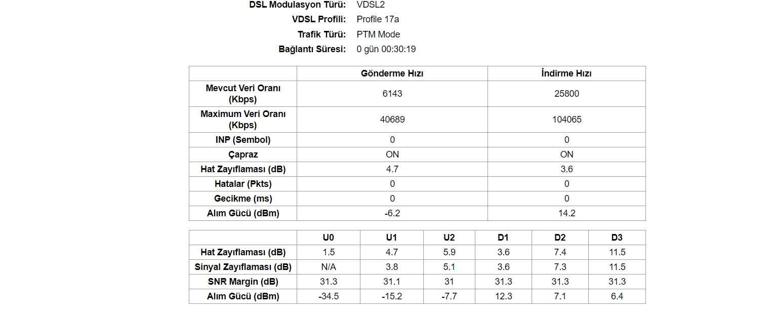

U
4 yıl
hiçbir sorun gözükmüyor..kaymak gibi valla..maaşallah diyelim kesintiden kasıt direk DSL mi gidiyor yoksa DSL var ama ip alamayıp internete mi giremiyorsunuz..DSL gidiyorsa tesisatta bi ihtimal sorun olabilir..yok internet gidiyor ise iss nin problemi

İ
4 yıl
Hocam 16 mbps iken aldığınız upload kaçtı yani o hızı adsl olarak mı yoksa vdsl olarak mı alıyordunuz.
17 snr çok güzel kopma vs yaşamazsınız maksimum hız olarak 65 mbps alabilirsiniz.
