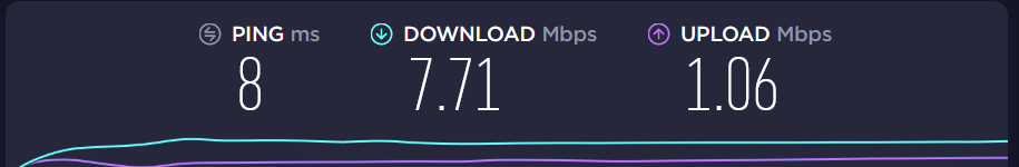

Hocam aynen bende 1 aydır arıza kaydı bırakıyorum değişen yok gerçi ilk zamanlar 3 4 mbps di şimdi 7 yi buluyor ama bazen yine 3 4 e düşüyor. Yine kayıt bıraktım yapıldı diye msj geldi ama değişen bir şey yok. Sizin santrale ne kadar uzaklığınız ona bi bakın belkide uzak olduğunuz için öyledir.

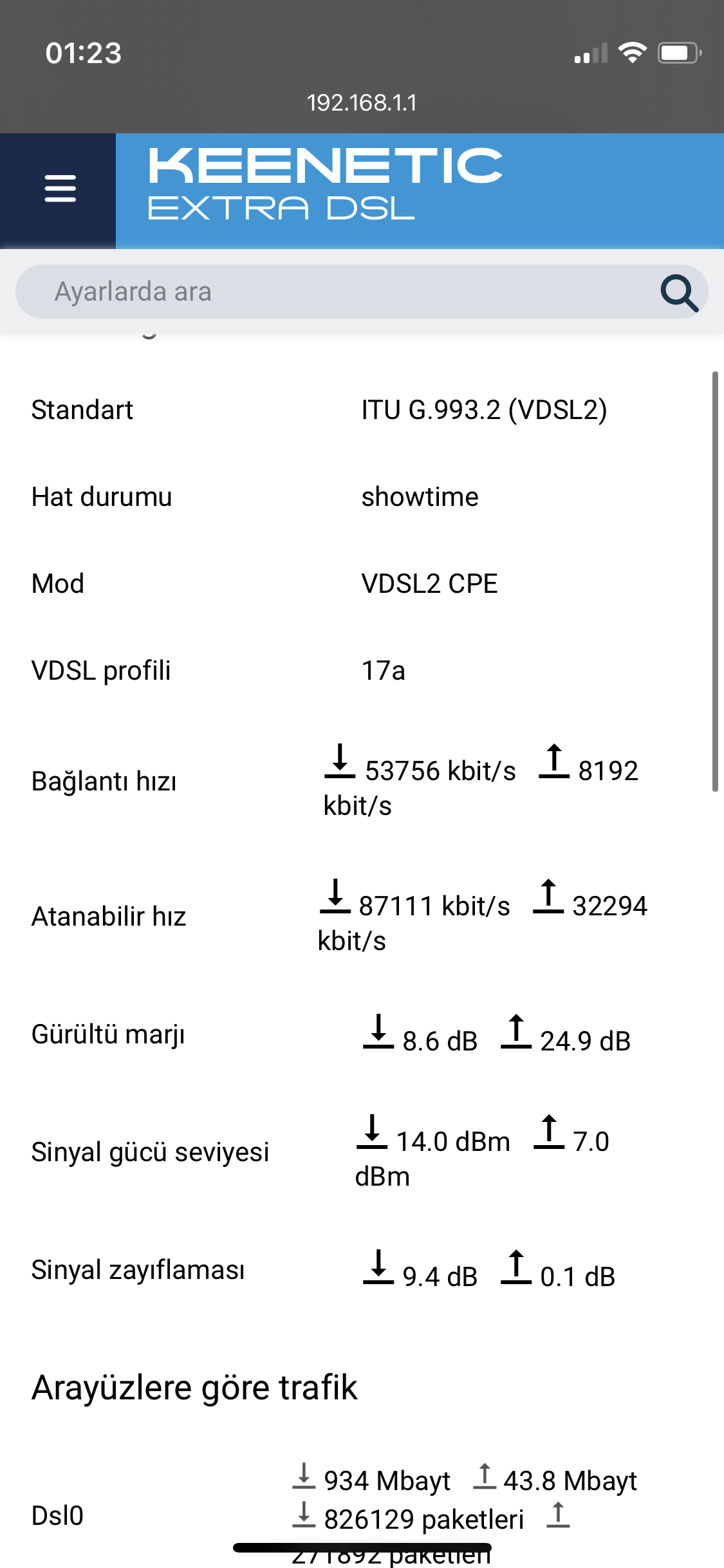

Orijinalden alıntı: 3mbps
Merhaba hat değerlerim şu şekilde ancak nereden altyapı sorgularsam sorgulayayim 50-55-57 megabitten fazla alamayacağım belirtiliyor (sırasıyla türknet milleni, netspeed) acaba türknet 50mbit olarak belirtmesine rağmen geçtikten sonra bu değerler üzerinden beni alabileceğim son hızla buluşturur mu yoksa bu hız gerçektende hep bir ağızdan dendiği gibi gerçeği yansıtmıyor mu?
Gürültü marjı saçma şekilde düşük. Sebebi kablonun etrafındaki veya evdeki diğer elektrikli eşyalar veya kablolar olabilir. Şuanda 50 51 mpbs alabilmeniz lazım ki şuan için en fazla bunu alabilirsiniz. Atanabilir hız niye o kadar gösteriyor bilemiyorum. Sinyal zayıflaması yok sayılabilecek düzeyde olduğu için muhtemelen kablonuzda herhangi bir kırık kopuk yoktur.
