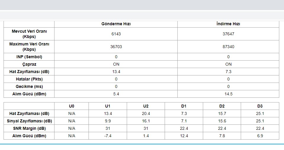

hocalarım yeni vdsl'e geçtim. keenetic extra dsl kullanıcısıyım. son derece kalitesiz bir adsl bağlantısından yeni kurtuldum. an itibariyle kablosuzda 32mb download alıyorum. bu bilgiler doğrultusunda yukarıdaki hat değerleri için iyileştirme yapabileceğim hususlar var mıdır, yoksa bu işin oluru bu kadar mıdır? illaki kablolu bağlamam gerekirse laptop için bir usb to ethernet dönüştürücü almam gerekecek ama oradan alacağım getiri buna değer mi? yardımlarınız için şimdiden teşekkürler. iyi forumlar.
4 yıl
Orijinalden alıntı: lethele
8.1 db margin var yani sınırdasın hocam bazen 4-5 db olup da bağlantı kopması yaşamayanlar var eğer hattın 4-5 db'e kadar stabil çalışırsa 40-45 mbs üstüne çıkmaz gibi şuan aldığınız hız sonlarda gözüküyor.

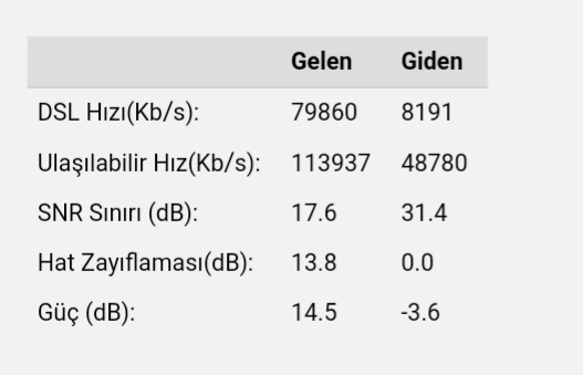

Merhaba arkadaslar, binamıza vdsl geldi. Gelen görevli fiber altyapi üzerinden bağlantı sağladıklarını o yüzden yüksek hizlar alabileceğimi söyledi. 1 aydır 75mbit kullanıyorum, sorunsuz. Hat değerleri boyle gözüküyor airties modemde.. acaba 100mbit te alınır mı bu değerler ile?
4 yıl
100 mbps alabilirsiniz hattınız dslam kilidine takılmış bundan dolayı 79 mbps hız alıyorsunuz iss müşteri hizmetlerine ulaşıp bu kilidi kaldırtın.
Bu mesajda bahsedilenler: @sky__walker
4 yıl
Orijinalden alıntı: onemlibirisidegil
Takılan birsey yok hocam henüz zira ben 75mbit bağlatmiştim başta. 100mbit ten emin olamamıştım. Yani bu gördüğünüz değer 75mbit için
