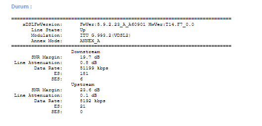

Merhaba,
TTNET 50 MBPS paketi kullanıyorum. Değerlerim aşağıdaki gibidir; yorumlayabilir misiniz?
W
Bilgi ve destek için teşekkür ederim.

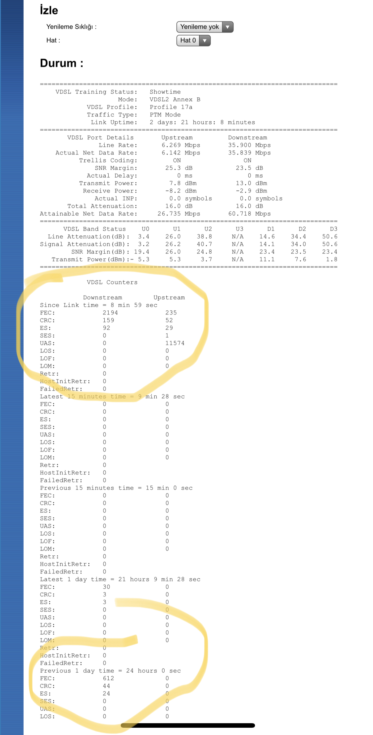

Arkadaslar merhaba,
Ben ttnet vdsl 35mb kullanıyorum, bağlantıda pek sorun hissetmiyorum hız olarak ancak aşagıda yazan FEC CRC, ES ve UAS değerleri oluşuyor. Bunlar normal mi acaba?

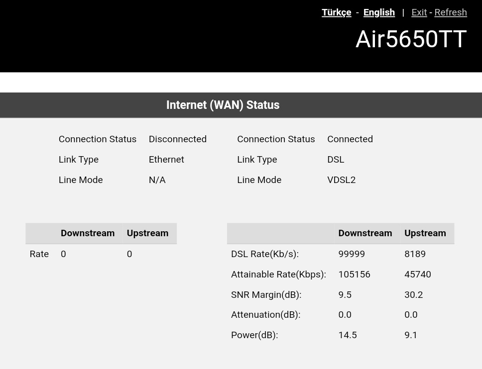

50 ya da 75 deneyebilirsiniz bence. ankastreden ölçüm alınca kaç mbps ulaşılabilir çıkıyor
Bu mesajda bahsedilenler: @mustafaeae43
I
95-100 mbps alır bu

baglantı hızınıza gore cok olmaması gerekiyor. hat stabil gorunuyor

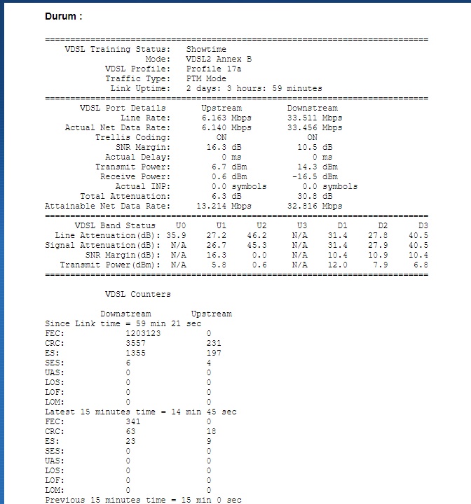

Hat değerlerim iyi mi peki
Bu mesajda bahsedilenler: @IsO6
I
santrale uzak gorunuyorsun. yogun saatlerde kopabilir. sıkıntı yoksa kullanmaya devam. baglantı stabil olmadıgından fec/crc parazitleri üretiyor. arada rest atın yenilensin.

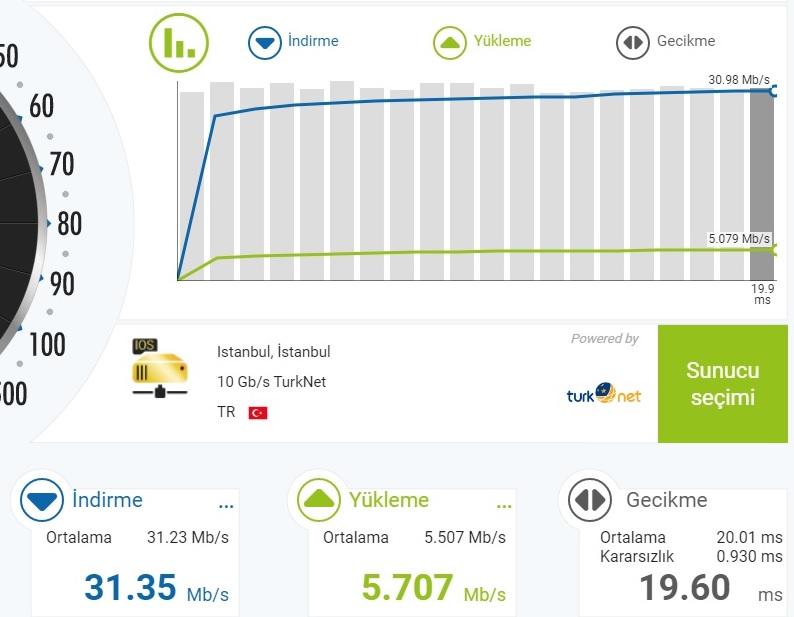

cok guzel yapmıssınız. daha oncesinde degerler nasıldı(ulasılabilir hız, snr vs)
Bu mesajda bahsedilenler: @unknownmesenger
saha dolabı binadan 10 mt uzakta ama altyapı eski olduğu için böyle 1 2 ay öncesinde yaklaşık 76 down geliyodu son zamanlarda bu şekilde

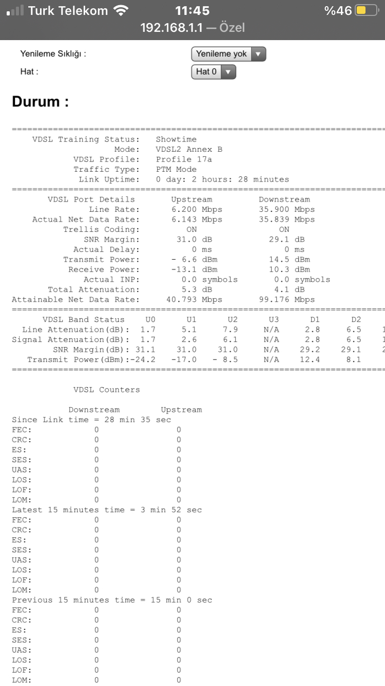

sence :) su an 35/6 tanımlı
I
kablo yenileme yaparsan daha ustune daha cıkabilir 130-140 mbps ulasılabilir olabilir
