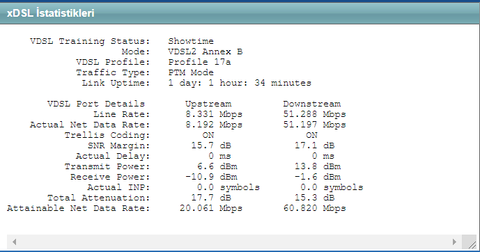

bu da benim degerler
Alabileceğin hızı Tam olarak alıyorsun. Slm. Nbr. Yıllar sonra bu konuya dönmüşsün.

50/8 mbps degerler stabil guzel gorunuyor. Maks 60-65 alir
Bu mesajda bahsedilenler: @YOURMOVE
Orijinalden alıntı: IsO6
Sorunsuz 47 mbps alıyorum. Yorum için sağ olun :)

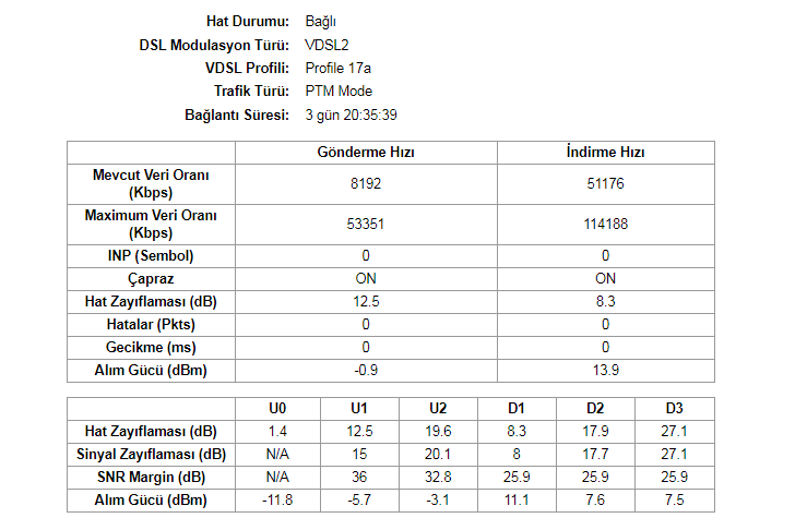

arkadaşlar saha dolabına 302 metre uzaklıktayımda maximum alacağım altyapı sorgulattığımda 56 mbps gösteriyor.bu olaylardan çok anlamam ama maksimum hız 100 mbps mi gösteriyor benmi yanlış anladım şu an 50 civarı hız alıyorum

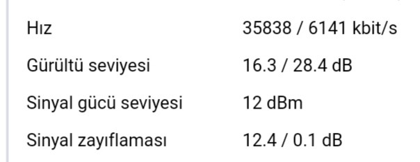

arkadaşlar, upstream power -6 dbm ila -4.5 dbm aralığında değişiyor. bu iyi midir kötü müdür?
baktığım bütün yorumlarda +6 dbm ve daha üstü olduğunu görüyorum. bunun eksi yönde olmasının nedeni nedir?
internetimde kopmalar, bağlanamama gibi sorun hiç olmadı, ama; online oyunlarda bir takım sıkıntılar yaşıyorum. mesela rakiple karşı karşıya kaldığımda tek atış yapmış gibi direk ölüyorum. ölüm kamerasından baktığımda adam beni fazlasıyla taramış. bunun sebebi yukarıdaki değer olabilir mi?

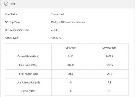

Arkadaşla sa 50 mb hattın maksimum kapasitesi hat değerlerim nasıl sizce.şuan 8 mb sabit ona göre bi pakete geçiş yapcamda.
< Resime gitmek için tıklayın >r
Arkadaşlar bunu yorumlayacak var mıdır?
65-70mbps rahat alırsınız
