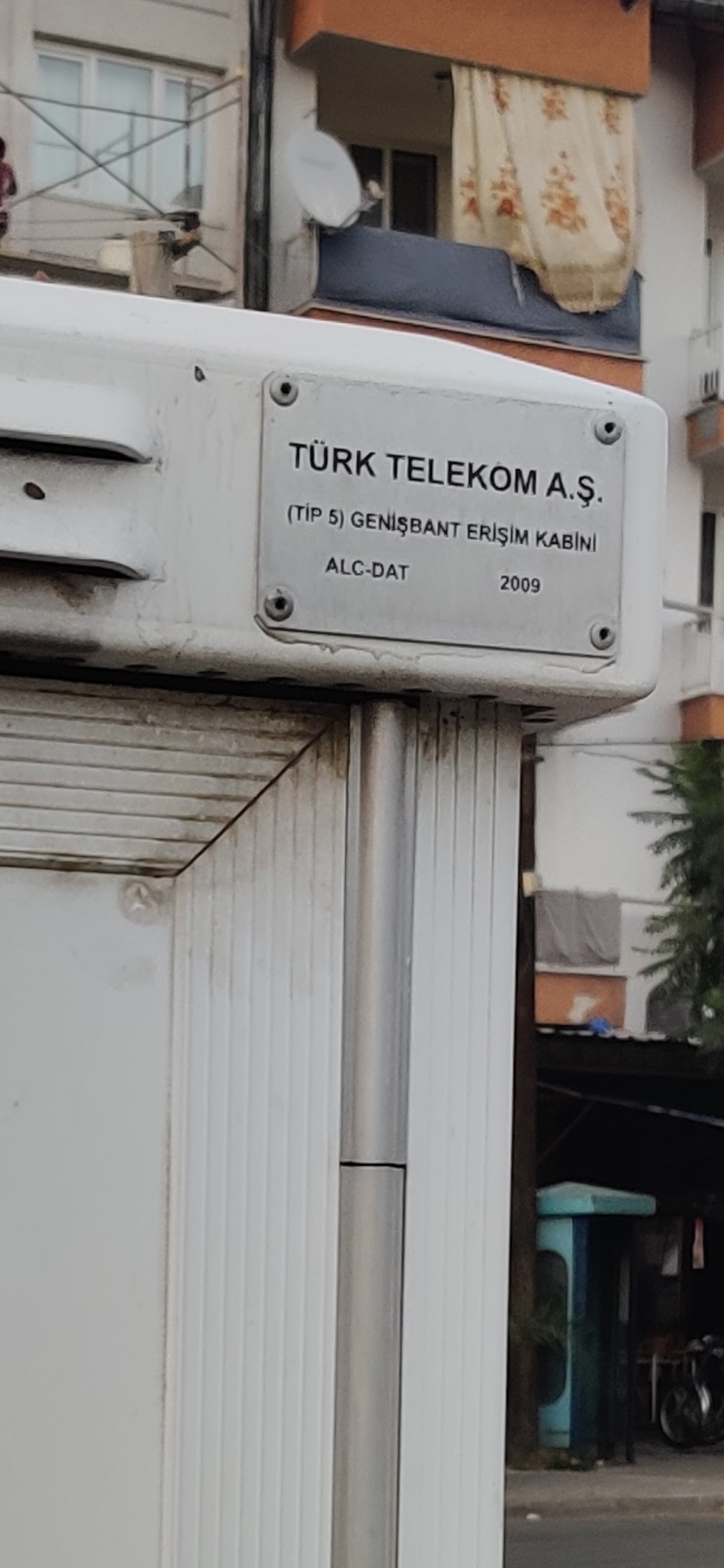

Şu şekilde Bi dolap var evime 200 metre anca mesafesi vardır. < Resime gitmek için tıklayın >

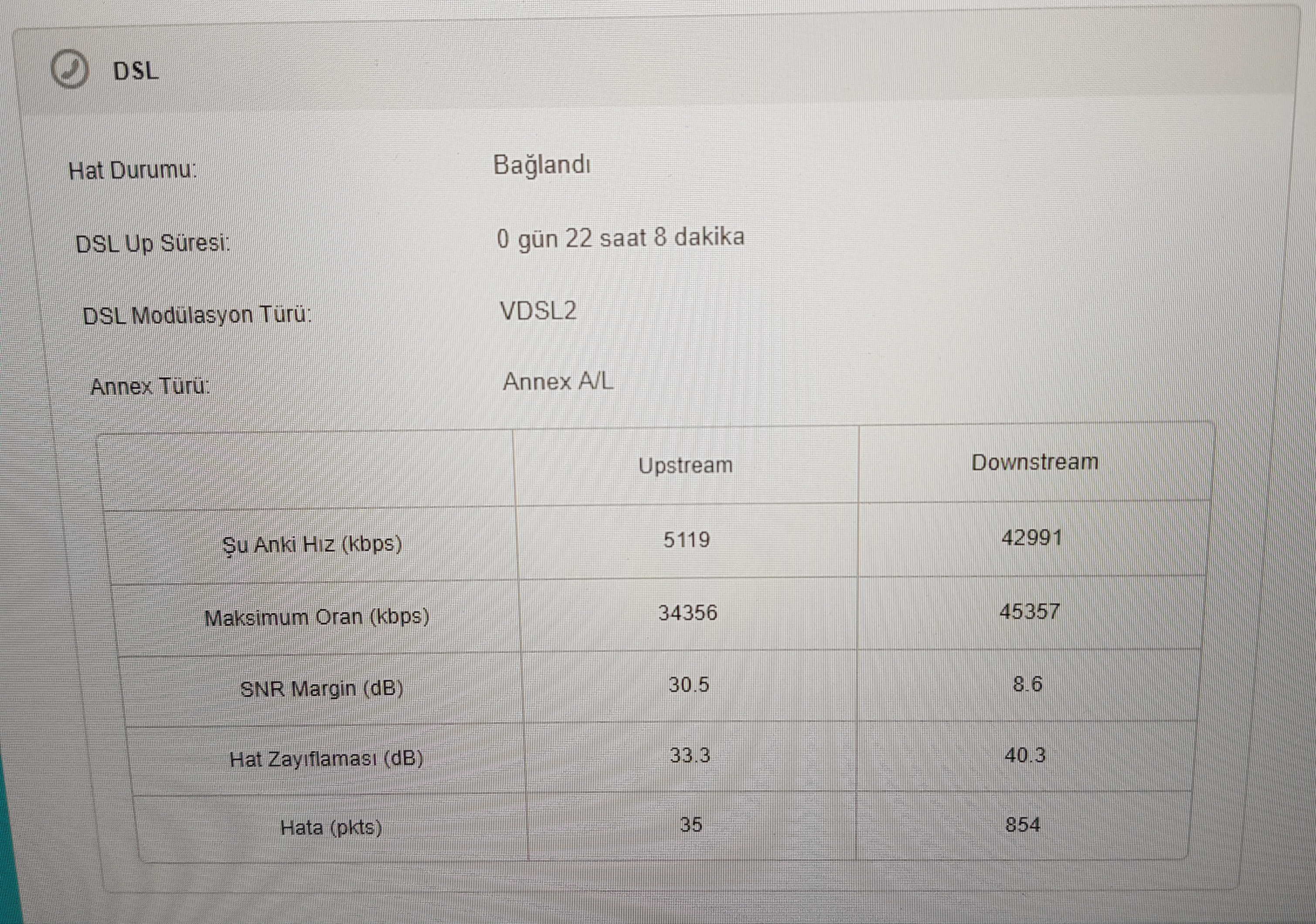

50 mgbt kullanıyorum max 40 görüyorum binaya kadar gelen 120 dediler Yorumlarmisiniz 100 lük pakete geçmeyi düşünüyorum sizce gorurmuyum < Resime gitmek için tıklayın >
Şu değerler ile zaten hattınız 40 küsür max. download destekliyor. Binaya kadar 120 geliyorsa eğer dairenize gelen tüm kabloları kontrol ettirin. Ama hat zayıflaması olarak santrale uzaksınız gibime geldi. Kablolama kaynaklı olabilir.
Ek olarak hata sayısı çok yüksek.

Hocam Dolaba uzaklık 160 mt

O zaman hat zayıflama ve hata değerlerinin yüksekliği yüksek ihtimalle kablolamaya bağlı.
Binaya giren regletten modeminize tek parça kablo çekilmesini isteyin veya kendiniz cat6 kablo çektirin elektrikçi çağırarak.
Tavsiyem önce ttnet e durumu anlatın. Siz 120 geliyor diyorsunuz ama ben modem arayüzünden maksimum hızı 45 görüyorum deyin.

Hocam tt ile görüştüm orda gördükleri max hat değeri 74 nasıl oluyor anlamadım kurmaya gelen elemanda elindeki cihaz ile ölçtügunde 120 geliyor sanırım ben ilk direk modeme cat6 çekip ozaman ne olduğu belli olacak

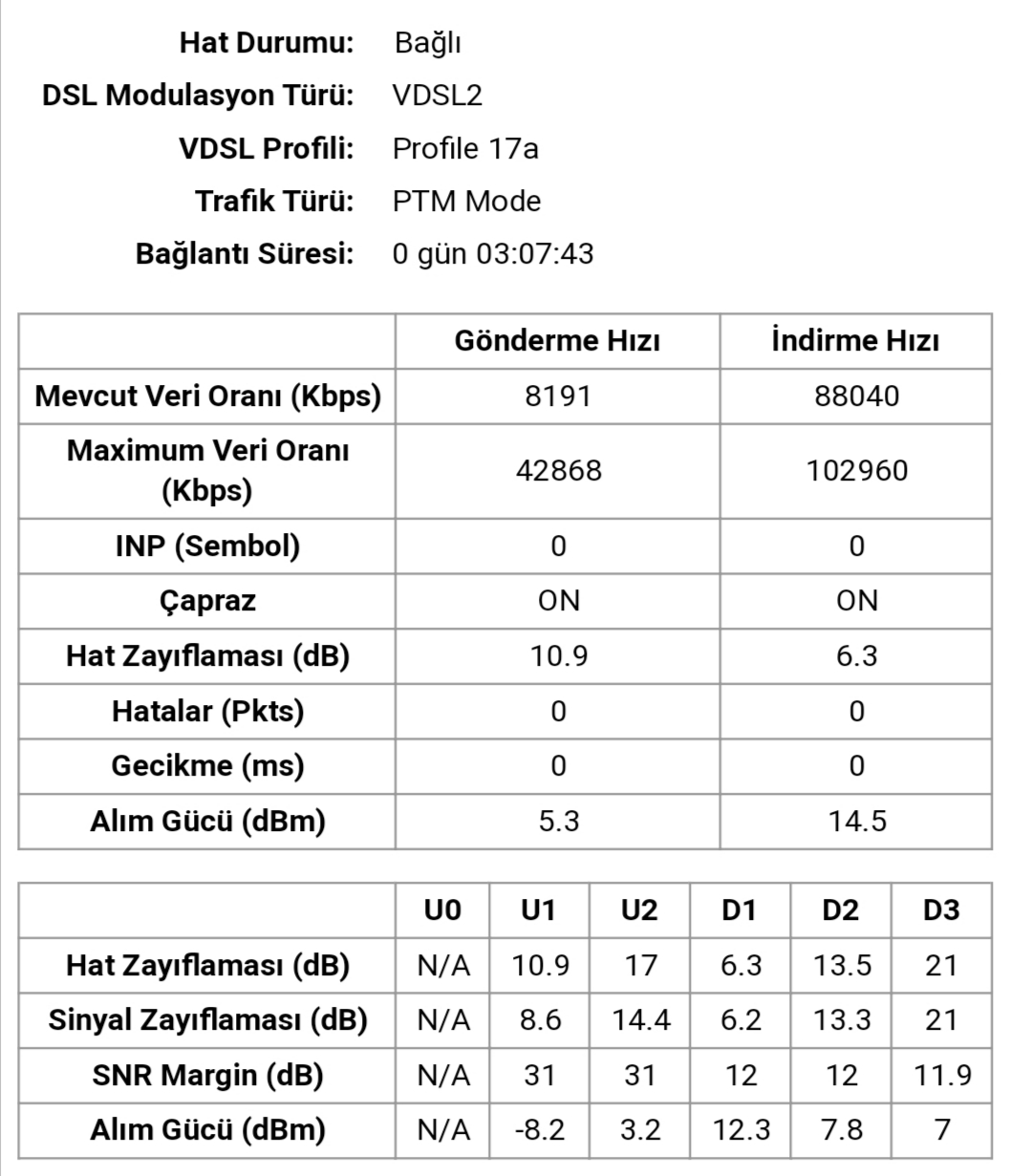

Benzer durum benim hattımda da var. Gelen hız 120 ama zaman zaman dalgalanıyor. O yüzden 88 e sabitlettim. Hiç sorun yok

Yok ben millenicom kullanıyorum. Çağrı merkezinden sabitleme yapıyorlar isteğe bağlı. Tt'da durum nasıl bilmiyorum.

Benim hattım şu an bu şekilde.
