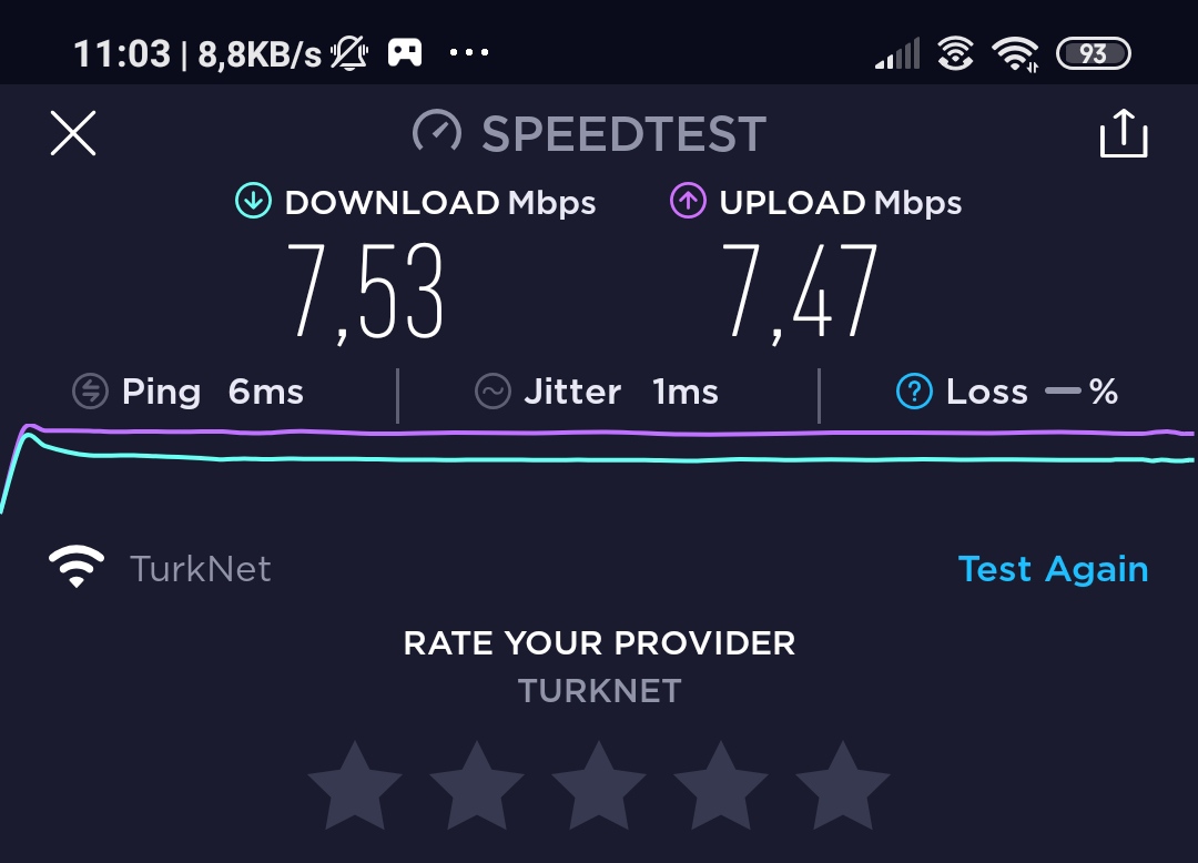

upload hızım az önce internetim gittikten sonra 8 olduğunu gördüm umarım kalıcıdır türk telekom üzerinden vdsl olarak alıyorum hizmetimi inşallah bunu kalıcı olarak yapmışlardır < Resime gitmek için tıklayın >

Benim de değil, İstanbul'dayım. Hem uploadum rezalet bir şekilde 3 çıkıyor testte, hem değer 8 gözüküyor. Hem de 12-20 ms ping aldığım valorant TR serverlarında 93-102 ms ara...
Benim de değil, İstanbul'dayım. Hem uploadum rezalet bir şekilde 3 çıkıyor testte, hem değer 8 gözüküyor. Hem de 12-20 ms ping aldığım valorant TR serverlarında 93-102 ms arası oyun oynadık. Üzücü olan bir 2 arkadaşım da TürkNet aldı, gerçekten hepsine kapattırıcam bu kadar sorunlu bir ISS olamaz.

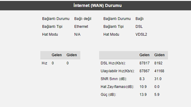

snr margin degerin 5.3 kopma yaşarsın 8 den yuksek olmalı
SNR Margin Değerini Nasıl Öğrenebilirim? 6.0 dBi 8.0 dBi Arası: İnternet sürekli kopar. Her an internet gidebilir. Aşırı ping görülür. 8.0 dBi 10.o dBi Arası: İnternet bağlantısında ping olur ve ufak bir parazit de bağlantı gider. 10.0 dBi 15.0 dBi Arası: İnternet de kopma olmaz. İnternet, stabil çalışır. 15.0 dBi 20.0 dBi Arası: İnternet bağlantısı, stabil ve hızlı çalışır. 20.0 dBi 30.0 dBi Arası: Bağlantı oldukça iyidir. Kopma ihtimali %0’dır. 30.0 dBi 40.0 dBİ Arası: Hattınız mükemmel ve ötesi.
1 buçuk yıl 100014 kbpsde 3 snr ile kullandım toplamda 5-10 kez ancak kopmustur snrden dolayı...
SNR düşükse kopar olayı hikaye 1in altına düşmesin yeter

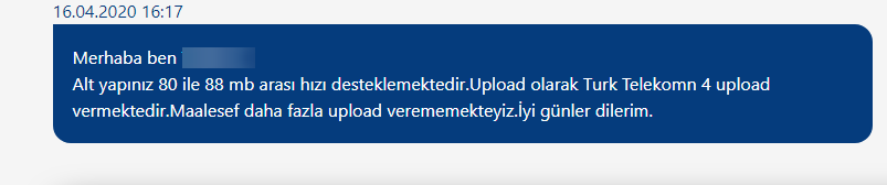

benimde downu düşürüp uploadı yükseltmişler destek kaydı açamıyorum daha önce 100 tanımlıydı şimdi 88 @TurkNetDestek< Resime gitmek için tıklayın >
Hocam aynı durum bendede vardı. destek açıp NmsHızProfil`ini 102400/8192/V olarak değiştirmelerini işte. Kısıtlamamı kaldırın de.
Birde ozelmusteriyonetimi@turktelekom.com.tr ye mail at ve turknet devre numaranı yazıp DSLAM kısıtlamamı kaldırılmasını istiyorum de arayacaklar hemen konuşursun mevzuyu...

Simdi bir de diger arkadaslar gibi 100 Mbit paketimin 87000'lerde degil de 102400'de tanimli olmasi icin Türk Telekom ile iletisime gecmem gerekiyor, zira Türknet altyapimin bu kadar kaldirdigini ögrenmis Türknet. ozelmusteriyonetimi@turktelekom.com'a yazan arkadaslar bu konuda nasil bir sonuc aliyorlar?
Maile derdini anlatıyorsun cep no yazıp turknet devre numaranı yazıyorsun 1-2 saat içinde aranıp. tekrar derdini dinliyorlar.
"Ekiplere yönlendirdim" dendikten sonra 1-2 gün sonra modemine 102400kbps yansıyor. :)
