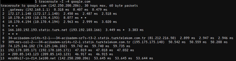

Sizin dediğiniz ayrı bir konu. Alakası yok bence. Böyle bir şey olamaz çünkü ASN, routing, IP ataması, vb bunların hepsi size hizmeti sağlayan ISS ile alakalı. Altyapı ile alakası yok. Siz VDSL de Fiber de GigaFiber de olsanız ISS TurkNet, ASN numarası 12735
Bu linkte TurkNet'e ait IP blokları gözüküyor. IPv6 prefix'leri gözüküyor.
https://bgp.tools/as/12735
Bu linkte ise TurkNet'te son 4 haftada ne kadar IPv6 trafiği olduğu gözüküyor.
https://radar.cloudflare.com/explorer?dataSet=http&loc=as12735&groupBy=ip_version&dt=28d
Yani bize gelen kablonun veya ONT,OLT falan, kısaca altyapının bir önemi olmamalı. Atama yapmıyorlar nedense. Sadece GigaFiber de yapıyorlar.
traceroute sonuçları da böyle mesela, örnek (ICMP ping modu, IPv4):
Reddit'e direkt bağlanabiliyor. Google'a giderken Turk Telekom'a uğruyor. Bunun nedeni Turk Telekom fiber altyapısı yüzünden değil. Bu yanlış bir bilgi.
Bunun nedeni Google, AWS, vb gibi büyük şirketlerin Turk Telekom ile anlaşması olması, Turk Telekom'un Tier III serverlarında ülkemizde host edilmesinden dolayı.
Yani TurkNet'in VDSL ve Fiber'de IPv6 veremeyip, GigaFiber de vermesi bana ilginç geliyor.
Ben Linux kullandığım için komut farklı. Windows'ta tracert zaten ICMP modunda çalışıyor. GigaFiber kullanan ve IPv6'sı olan arkadaşlar "tracert -6 google.com", reddit ve farklı siteleri test ederse sevinirim. Hatta "-4" ile IPv4 üzerinden de bakarsa en azından açıklık gelir konuya.
Edit: Eğer GigaFiber kullanıcıları IPv4 üzerinden Google'a hiç TTNET veya Turk Telekom IP'sine uğramadan ulaşabiliyorsa benim dediklerim yanlış. Altyapı ile alaklı. Bu söz konusu ise yorumu tekrar düzenlerim, yazdıklarımı çizgi atar veya silerim.
Edit 2: Mesela Reddit'e giderken Beyoğlu'ndan direkt Kanada'ya bağlanıyor. Ve Beyoğlu IP'si POP noktası. Bariz yazıyor. "GayrettepePOP_SerialWAN"
Ama Google'a bağlanmadan önce aynı GayrettepePOP_SerialWAN nedense TTNET ve Turk Telekom'a uğruyor. POP noktası olarak geçmiyor bu IP'ler. Bu işte bi iş var :)

IPv4 ile 193.192.xx.... kısmına kadar ikimizde de aynı. Ama buradan sonrası farklılaşıyor. Benimki halen İstanbul içi Turk Telekom'a iki kez uğrayıp California'ya sonra Fransa'ya gidiyor direkt. Sizinki ise önce TELECOM ANKARA'ya, sonra Brazilya'ya, sonra Kaliforniya, sonra South Dakota, sonra tekrar California, en son ise Almanya'ya gidiyor.
Muhtemelen bugünki patlama ile alakası var ama yoksa ilginç bir durum. IPv6 adreslerini tek tek yazasım yok hocam :D
Beni asıl şaşırtan kısım 193.192.105.206 Istanbul TurkNet IP'sine ulaştıktan sonra İstanbul içi TT'ye hiç uğramamanız. Ankara ile yolculuğunuz başlıyor. Hmmmm. Belki cidden altyapı ile alakası olabilir ama halen tam kabul etmiş değilim :D

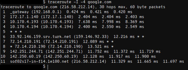

Ben de az önce tekrar denedim. Bu kez hiç Türk Telekom veya TTNET'e uğramadı. TurkNet'ten sonra direkt Kaliforniya, sonra Bulgaristan. Emin olmak için birden fazla kez test ettim.
Başka siteler de denedim. Hiçbiri Türk Telekom veya TTNET'e uğramıyor. Yani önceki büyük mesajımda dediklerim doğru büyük ihtimal. İşin altyapı ile ilgisi yok.
Zaten Netinternet denen firma TT altyapısı üzerinden şu an IPv6 verebiliyor. Mart-Nisan ayına kadar TurkNet'te VDSL ve Fiber müşterilerine IPv6 verebiliyordu zaten.
Acaba şu an niye veremiyorlar çok merak ediyorum. Ayrıca neden sadece GigaFiber müşterilerine veriyorlar, çok ilginç.
