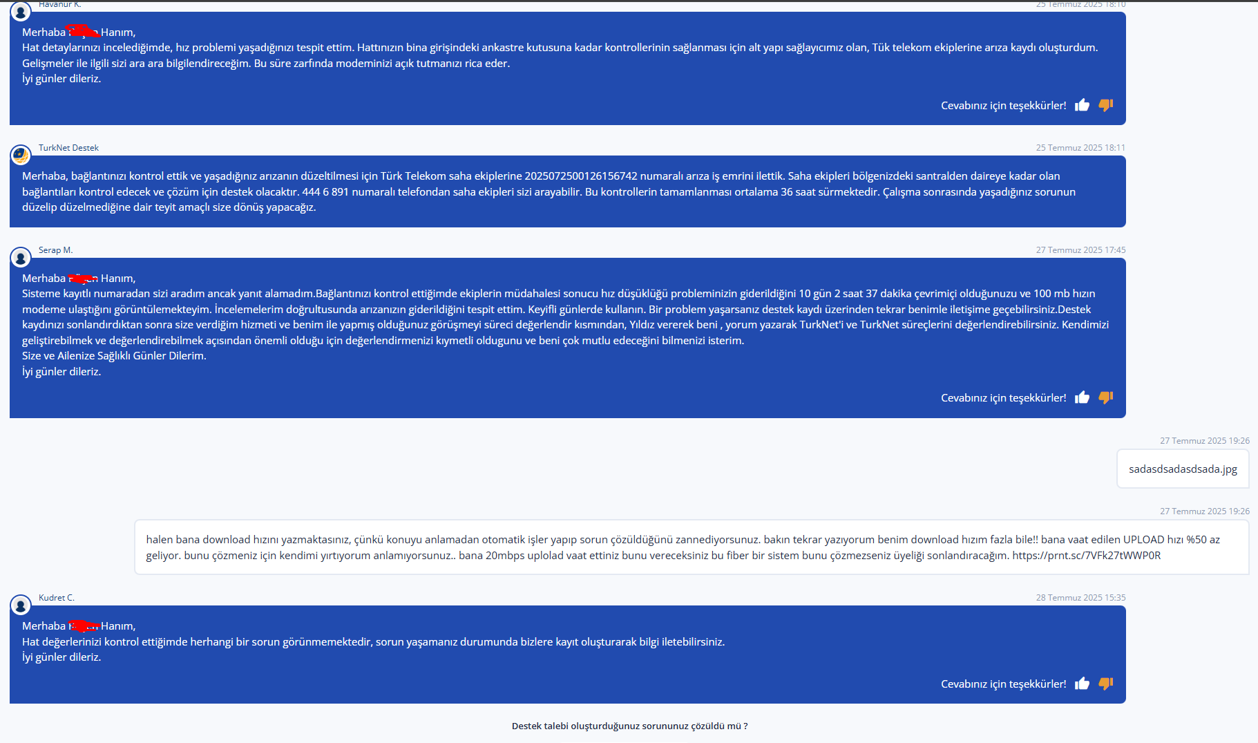

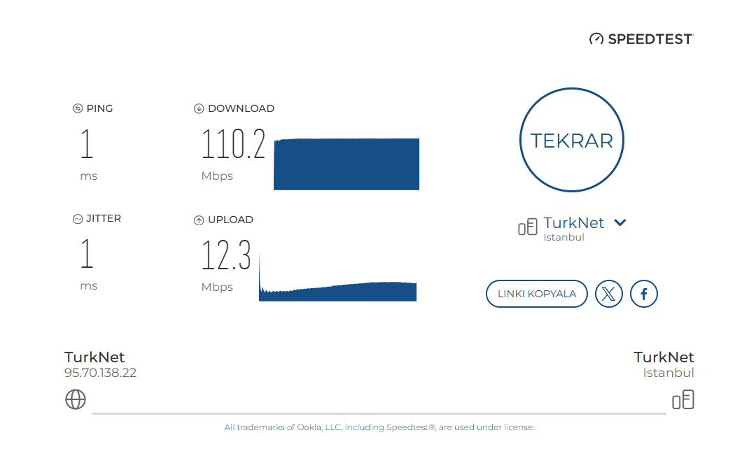

Yıllardır kablonet kullanıcısıydım, bana vaat ettikleri hız ne ise her zaman onu verdiler. 100/20 ise fazlası ile onu gördüm yıllarca.. türknet fiber 1 aydır bir icraat yok. 100/20 fiber internet bağladılar. down.110 upload..7-12 arası değişiyor çok kararsız. desteğe yazıyorum yok kablo ile dene yok şuna bak buna bak. sizce yol yakınken dönmeli miyim. zaten gelip türk telekomun ekibi kurulum yaptı oradan bi midem bulandı.. ne yapmamı tavsiye edersiniz?
EDİT: wifi den test yaptı gelen teknisyen, wifi de upload normal. sizin kabloda sorun vardır deyip gitmiş.. ben farklı kablolar ve iki farklı pc de denedim olmadı, modemin arızalı olduğuna karar verdik.

Merhaba, müşteri numaranızı ve konu linkini PM üzerinden iletebilir misiniz? Hizmetinizi kontrol edeceğiz.

Maalesef hiç bir gelişme düzelme olmadı, emme basma tulumba gibi aynı şeyler dönüp dolaşıyor. benim hat değerlerim de bire sorun yokmuş.. bana vaat edilen hızı verecekler yoksa ben bu hatta kapattıracağım. hayatları yalan, türk telekom kontrol edecekmiş dediler, pazar günü dönüş yapıyorlar kontrol edildi diye, maksat önlerinde ki açık işlem kapansın iş yaptık olsun.. türk telekom bunları kucağına almış. müşteri 20 derse 10 veriyor, milletin çoğu enayi gibi işte farkında değil. bakıyor ooo 100mbps down. var tamam diyip geçiyorlar..

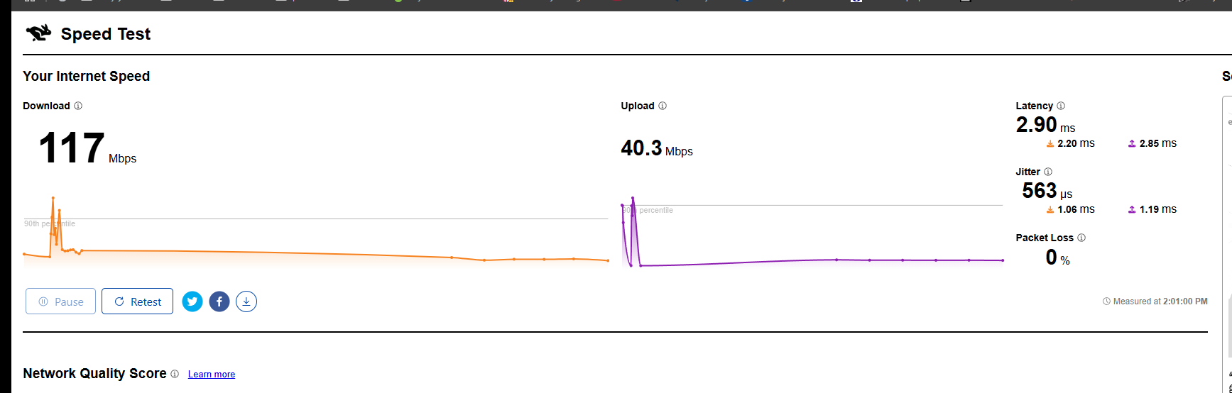

Taahhüt edilen bağlantı hızının %75inden daha düşük bir hız alıyorsanız tüketici hakem heyetine başvurabilirsiniz hız testi yapılan sunucunun lokasyonu da burada bir faktör speed.cloudflare.com adresinden de hız testi yaparak sonuçları paylaşabilir misiniz

Merhaba, 89897537 numaralı kaydınıza istinaden kontrol sağlanacaktır. Ekiplere bilgi iletildi. Kontroller tamamlandıktan sonra tekrar iletişime geçeceğiz.

Kendi sitelerinden aldığım hız testi, aşağıda sizin dediğiniz sitenin var ama reelde öyle bir hız yok! reelde upload 7-8 mbps geçmiyor

Upload sizden giden veri olduğu için karşı sunucu daha hızlı bir veri aktarımına izin vermiyor olabilir. Cloudflare sonucunuz gecikme ve hız olarak Türkiye ortalamasına göre mükemmel görünüyor

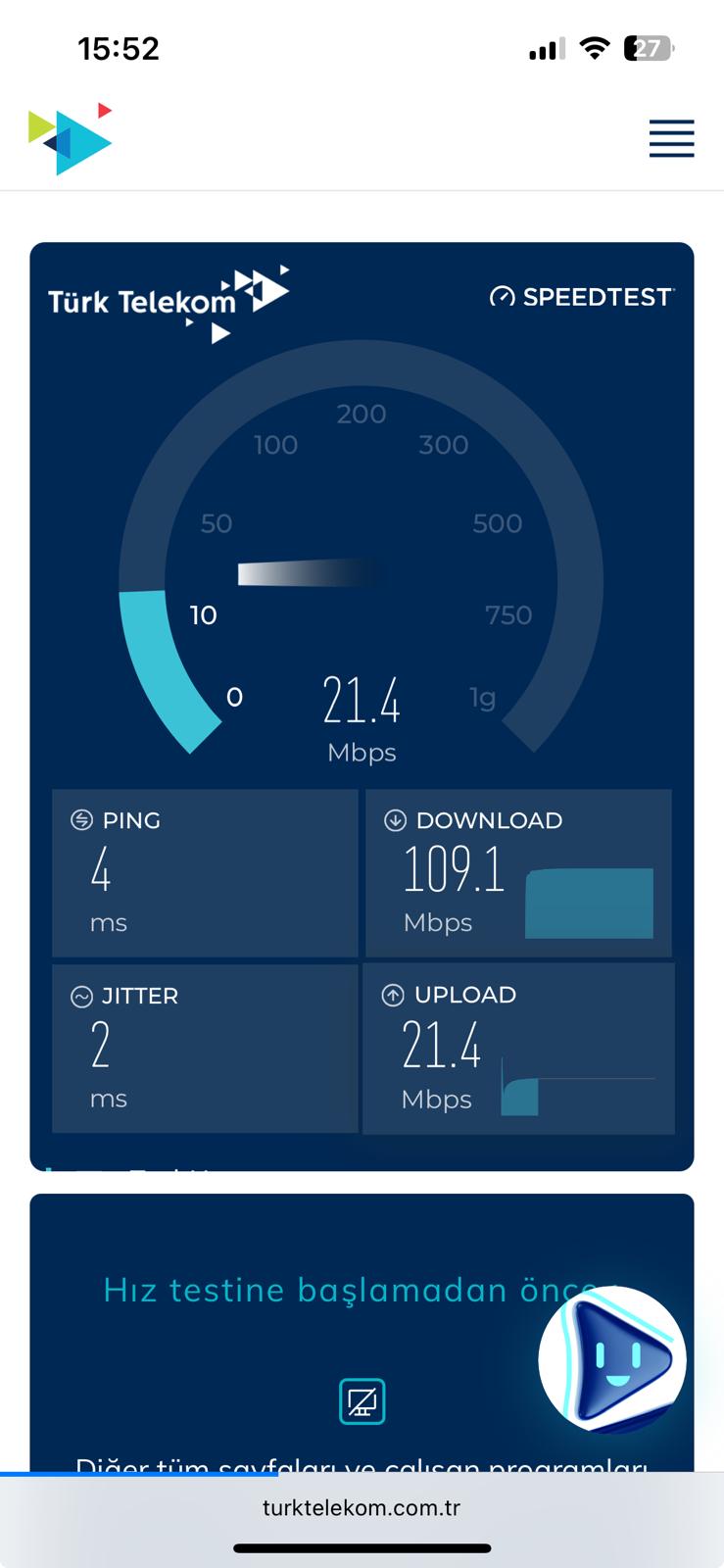

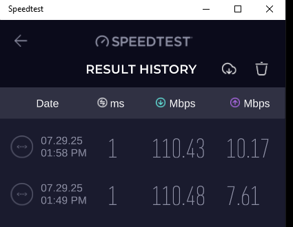

bir teknisyen geldi eve ben yokken, wifi den 5ghz den bağlanıp bakmış, 20mbs hız alıyor upload sorunsuz, sizin kablonuz sorunlu olabilir demiş gitmiş, ben cat6 kablo aldım yeni denedim, ham masa üstü hem laptop da 10mbps geçmiyor. muhtemelen modem de sorun var.

2 farklı bilgisayarda 2 farklı ethernet girişi, 2 farklı cat6 kablo ile denedim değişen bir şey yok. :(

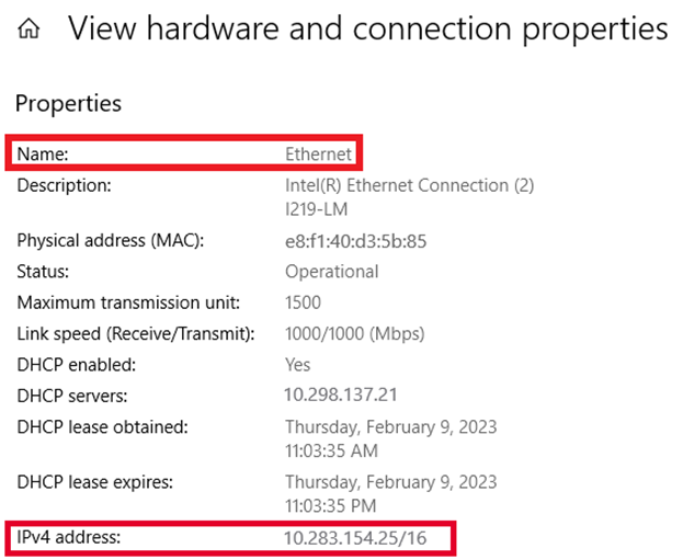

2 bilgisayarda da aynı sorun varsa işe yarayacağını sanmam. Genede network özelliklerine bakalım bir SS atın
Şuna benzer olacak
geçen yıl (14579 mesaj)
evet evet aynısı.. zaten bu bilgisayarlar bu kablolar ile hiç bir değişiklik olmadan önce ki adresimde kablo net modemde 100/20mbps görüyordu çok rahat. tek şüpheli modem kaldı, değişecekler bakalım.

bi ufak günahlarını aldık gibi oldu, teknisyen eve gelip wifi den hız testi yapmış, bizde yaptık yani, upload wifi de 20yi bile geçiyor ama kablo da 2 pc de denedik upload 6-7mb kadar düşüyor. kablodandır demiş gitmiş teknisyen, ben cat6 kablo aldım denedim bir şey değişmedi, tüm ihtimallere baktım ve modemin portlarında sorun olduğu kanısına vardık, modemi değşitirteceğim de elim değmedi bu ara.
