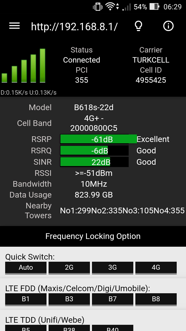

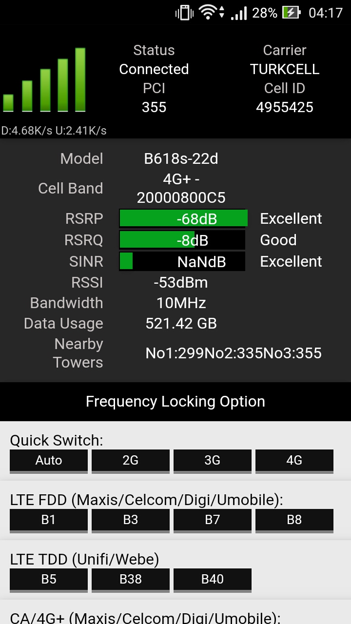

Şimdi durum şu, baz istasyonundan gelen sinyalin bant genişliği 10mhz ve 20 mhz olarak olarak iki farklı sinyal ile geliyor. Dikkat edin hangi bant olduğu değil. Şöyle söyleyeyim, 1800, 2100 ve 2600 mhz bantlarında hem 10 mhz hem de 20 mhz bant genişliği ile sinyal yayılıyor baz istasyonlarından. 20 mhz bant genişliği ile yayılan sinyal baz istasyonunun sadece çok yakınlarında ve baz istasyonunu kısmen görebilecek şekilde konumlandırılan antenler ile kaliteli bağlantı sunarken 10 mhz bant genişliğinde yayılan sinyal bina içlerine kadar çok rahat bir şekilde girebiliyor. Ancak hız olarak 20 mhz, 10 mhz lik sinyale göre iki kat daha iyi durumda olduğu için modemimiz 20 mhz lik sinyali yakalayabiliyor ise onu tercih ediyor. Bu sebeple de kalitesiz ancak yüksek hız veren, dolayısıyla kopmalar yaşatan ancak hızlı bir bağlantı sahibi oluyoruz. Şimdi Testi nasıl yaptığım konusuna geliyorum.
Öncelikle hmanager adlı programı android telefonumuza yüklüyoruz. İnternette çok araştırdım ama lanet olasıca programın ingilizce sürümünü bulmakta zorlandım. Buradan bana geçen ay bu programı sağlayan @kozbende nickli arkadaşa teşekkür ederim. Eğer programı isterseniz telefon numaranızı pm atınız. whatsapp üzerinden gönderebilirim.
Modemin 10 mhz bant genişliği ile yakaladığı sinyal şu şekilde;
< Resime gitmek için tıklayın > < Resime gitmek için tıklayın > < Resime gitmek için tıklayın >
Aşina olanlar bilir, NaN kodu bir sayı değerinin tanımlanmış değerlerin dışında olmasından kaynaklı verilen bir hatadır. Dolayısı ile iki tane farklı SS yükledim ki yanıltıcı olmasın. Tabi ki sinyali biraz düşürebilmek adına modemin yerini de değiştirdim ki NaN hatası vermeyecek ancak yine de yüksek değere sahip bir sayı sizlere gösterebileyim.
20 mhz bant genişliği ile gelen sinyal de bu şekilde.
Görülebileceği üzere, ne yazık ki daha hızlı olan 20 mhz bant genişliğindeki bağlantı ne yazık ki çok dengesiz ve kalitesiz bir sinyal ile bize veriliyor. 10 mhz bant genişliğindeki sinyal ise sanki baz istasyonu evinizin dibinde kurulmuşçasına yüksek kalitede sinyal taşıyabiliyor.
Çıkarılacak sonuç şu; modeminizi 10 mhz lik sinyali yakalamaya zorlayın. Bir kere bağlanınca uzun süre 20 mhz e geçmiyor. Onu nasıl yapacağım derseniz eğer biraz şans işi olduğunu söyleyebilirim. ne yazık ki hmanager ile modemi 10 mhz lik sinyali yakalamaya zorlayamıyoruz. Ancak hangi bant genişliğindeki sinyali yakaladığını görebildiğimiz için birkaç defa hmanager programı üzerinden modemi 3g ve 4g modları arasında geçiş yaptırıp 10 mhz lik sinyal yakaladığı anda kullanmaya başlarsak kaliteli sinyale sahip ancak azıcık daha yavaş (10 mbit kullananları etkilemeyecek, ancak sınırsız kullananlar %30-40 hız düşüşü yaşayabilir, yine de 15-20 mbit civarı uploadınız olacaktır. belki de daha yüksek) bağlantı ile restream servisleri kullanmadan dalgalanmayan pingler ile oyun oynamak ve yayın yapmak mümkün olacak.

Orijinalden alıntı: Squad Core
Bağlantının kopması kısmında bende bazen sıkıntı yaşıyorum. Zevkine yayın yapan, sadece 2-3 kişinin izlediği birisiyim. Sırf upload'ı yüksek diye alınan internetin kapasitesinin çok daha altında kullanmak gerçekten üzücü. O yüzden size yardımcı olmaya çalışacağım. Öncelikle sorun baz istasyonu bunu bilmenizi istiyorum. Nerden biliyorsun diye soracak olursanız yazının devamını okuyun. Ben bu şekilde 0 drop ile defalarca yayın yaptım. Kesin çözüm çözüm değil ancak bir şekilde işinize yarayabilecek bir şey önereceğim. Gelelim nasıl olduğuna.
Hadi kolay gelsin.
