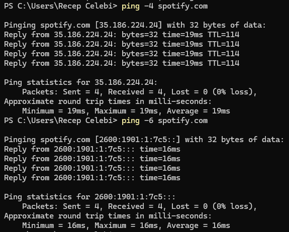

geçen yıl (2206 mesaj)
Hafta sonu olduğu için istek sayısı düşük kalmış biraz ancak son 24 saat verilerine göre 22.2k dns isteğinin 19.7k'sı IPv6 üzerinden gitmiş.
Vmware üzerindeki sanal işletim sisteminde IPv4'ü devre dışı bırakıp sadece IPv6 ile gezinmeyi denedim. Çoğu popüler site ve servisin desteği var aslında.
Geriye kalan paylaşımlı hosting hizmeti veren firmaların hızlı bir şekilde IPv6'ya geçmesi.
Ve bir kaç test. v4 ile v6 sonuçları aynı olanları eklemedim ancak fark olanlarda fark denilemeyecek kadar az.
