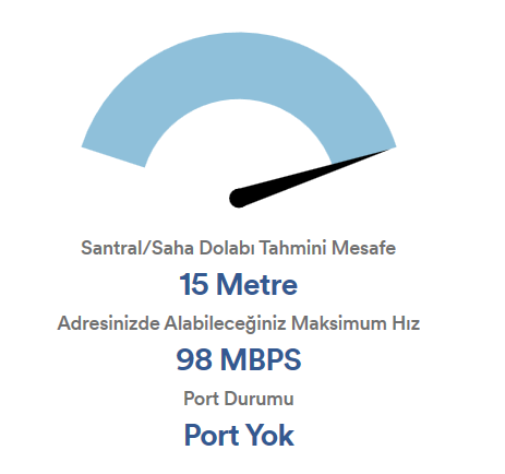

Buralardan sorgulama yapar mısınız ne diyor hocam? Adres kısımlarını gizleyerek ekran görüntüsü ekler misiniz?

Hocam netspeed üzerinden adresinize göre santrale olan uzaklık ve bu santralin tahmini hızı ile port durumunu gösteren sayfadan test yapmalısınız. Eğer burada VDSL2 var port yoksa port talebi şeklinde, eğer VDSL2 yoksa direkt VDSL2 şeklinde yeni bir şikayet oluşturabilirsiniz.
Sonra bahsettiğiniz btk şikayetinin içine sorunum çözülmedi kısmında bu dökumanları ekleyip şikayet kaydınızı yenileyin.
