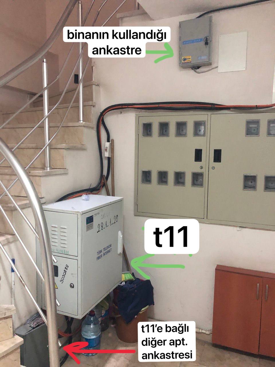

Merhaba arkadaşlar, bizip apartman ankastresinde garip bir durum var, binamızda T11 (2011 ZTE) kabin bulunmakta ve bu kabine kadar fiber kablo gelmekte. Eski apartman ankastresi ve T11 kabini yanında yeni bir ankastre dolabı mevcut. Geçen yıla kadar Türk Telekom'da 50 Mbps paket kullanmaktaydım ve modemde Maks hızı 60-85 Mbps arası değişmekteydi. Sonrasında Türk Telekom'u iptal edip farklı bir firma üzerinden internete başvurdum ve modemdeki değerler maks 38 Mbps'e düştü, alabildiğimde 35 Mbps hız oldu. Firmaya arıza kaydı açtım TT ile görüştüm altyapınız bu 35 Mbps alırsınız dendi, 50 Mbps alıyordum diyince o zaman 50 maksimum dendi. Sonrasında Turk.Net'e geçiş yaptım durum burda da aynıydı arıza kayı oluşturdum, ilk önce TT iç tesisatta hata var dedi ancak bi kaç ay öncesinde ankastreden cat6 kablo çektirmiştim zaten snr 0.1 arttı o kadar, bunu ilettim bu sefer port değişikliği talep ettim maalesef yine olumsuz yanıt aldım. Şu an binamdaki ankastre 400 metre uzaklıkta bulunan T7 kabine bağlı ancak TT apartmanda bazı dairelere (kendi müşterilerine) T11 kabinden hizmet veriyor. T11 kabinin yanındaki ankastre de yan apartmanımıza aitmiş, 3 apartman için başvuru yapmıştıık 2011 de kurulumu yapmoşlardı fakat bu yıl gördüğüm duruma göre binamızda bulunan T11 kabini biz değil diğer 2 apartman kullanmakta, diğer apartmanda 80 Mbps civarı hızlar alınıyor. Ben bu kabinin güçlendirilmesi/ankastremin bu kabine bağlanması için nasıl bir dilekçe yazabilirim? Ya da bu durumda nasıl bir yol izleyebilirim? Biraz uzun oldu şimdiden teşekkür ediyorum yardımcı olan arkadaşlara :)
Apartman girişinde de Türk Telekom ile dijital yaşam apartmanınızda tabelası bulunuyor :)

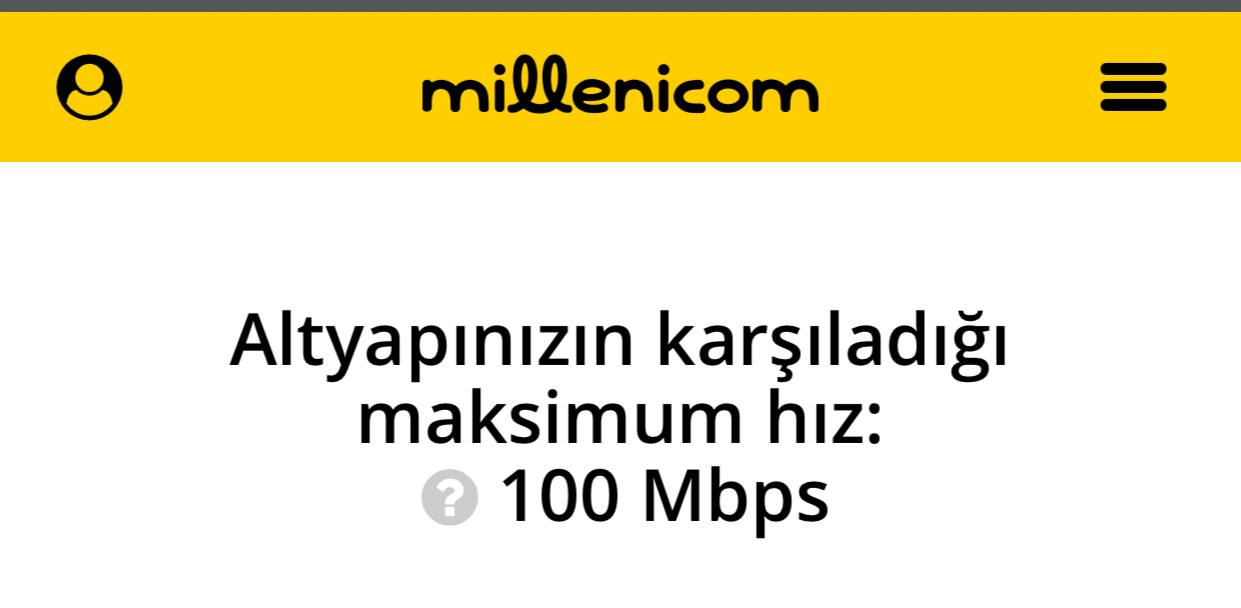

Gün içinde sorguladığımda bir çok sorgulama sayfasında 100 mbps diyor, akşam saatinde ile 43 Mbps diyor :)
< Bu mesaj bu kişi tarafından değiştirildi kadir1003 -- 12 Mayıs 2021; 12:36:16 >

Merhaba. Öncelikle detaylı açıklama için teşekkürler. Bu hususta yapılabilecek en iyi şey ilgili bölge müdürlüğüne binanızda t11 in kapasitesinin arttırılması yönünde talepte bulunmaktır. Bunu da binanızda ortak dilekçe hazırlayarak daha kapsamlı hale getirebilirsiniz. Bağlı olduğunuz telekom müdürlüğüne dilekçenizi sunabilirsiniz. Fiziki olarak o dolaptan hizmet alamamanız gibi bir şey yok, yeterli kapasite olması durumunda alabilirsiniz ilgili çalışma yapıldıktan sonra.

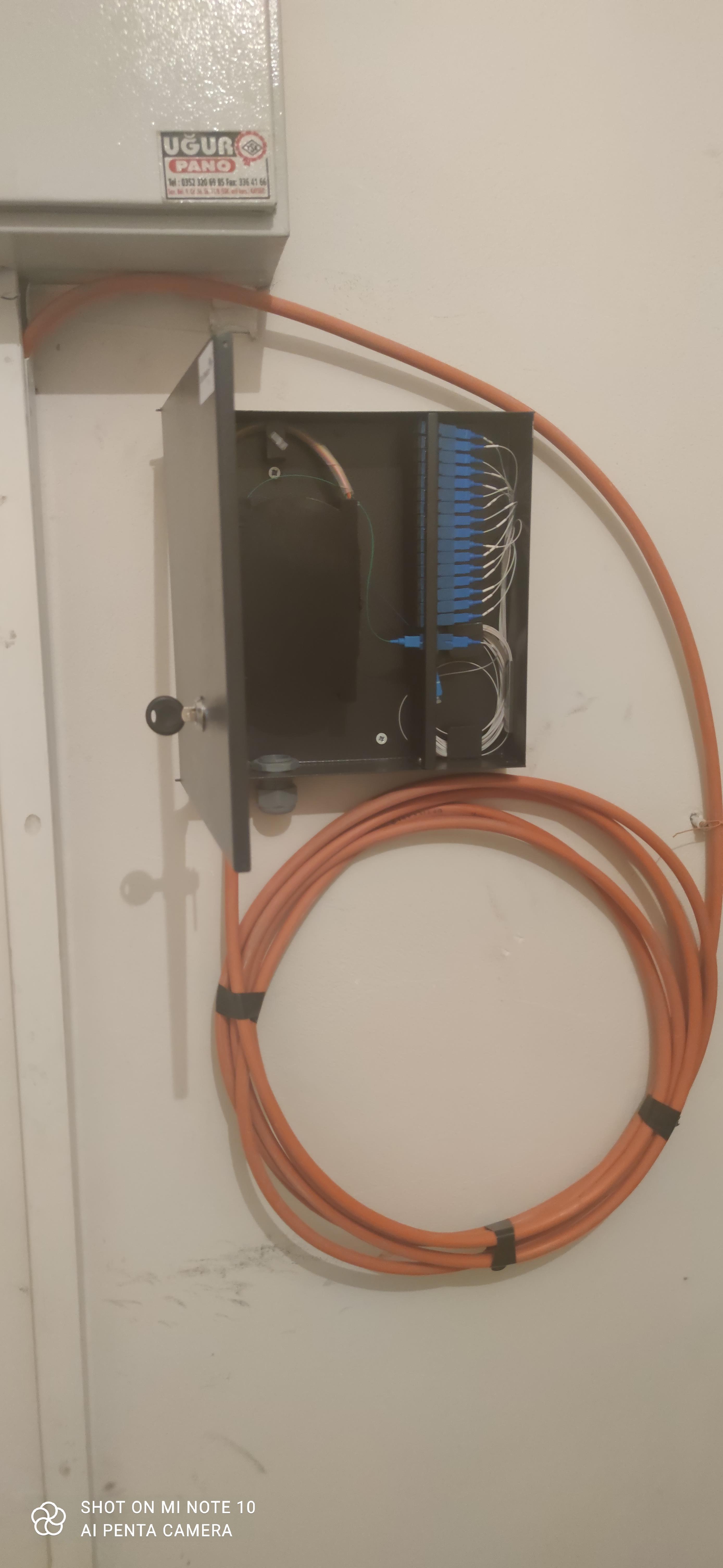

İyi bayramlar öncelikle bulunduğum binada elektirik odasında fiber kablo ve kutu mevcut yanlız daire içlerinde yok sadece elektirik odasında gerililmiş ve orada kalmış bunu hangi dilekce hangi yolla binada kullanılabilir hale getire bilirim acaba nasıl bi yol izlemem lazım < Resime gitmek için tıklayın >
