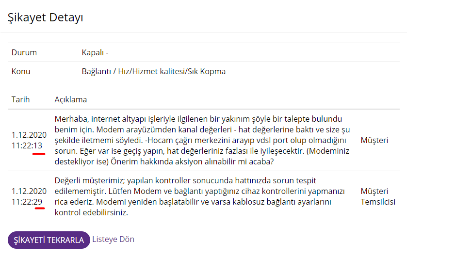

Hocam Tekrardan Merhaba,
Bana bulunmuş olduğun öneriyi aynen milleni.com' a ilettim.
Nazik kullandığım dilden dolayı mı bilmiyorum ama büyük ihtimal bot, açtığım çağrıyı 16 salisede geri dönüş sağladı. Pek ümidim kalmadı gibi.
Bu arada fiber için dilekçe yazıyorum da hocam, apartmanım genel olarak boş ve fazla etkileşim kurduğum insanlar değil. Tek başvursam ne olur? Abone numarası olarak da milleni.com üzerinden hizmet aldığım için herhangi bir abone numaram türk telekom üzerinde geçerliliği yok gibi. Bu unique bir numara mı herkes tarafından görülebilen?
Tekrar teşekkürler.

Hocam merhaba.
Öncelikle vdsl porta geçiş yapıp yapamayacağınızı teyit edin. Vdsl de de hat kalitesi çok yükselebiliyor. Işletmecinize tekrar kayıt açın ve -vdsl destekli bir modeme sahip iseniz- vdsl e geçmek istediğinizi belirtiniz.
