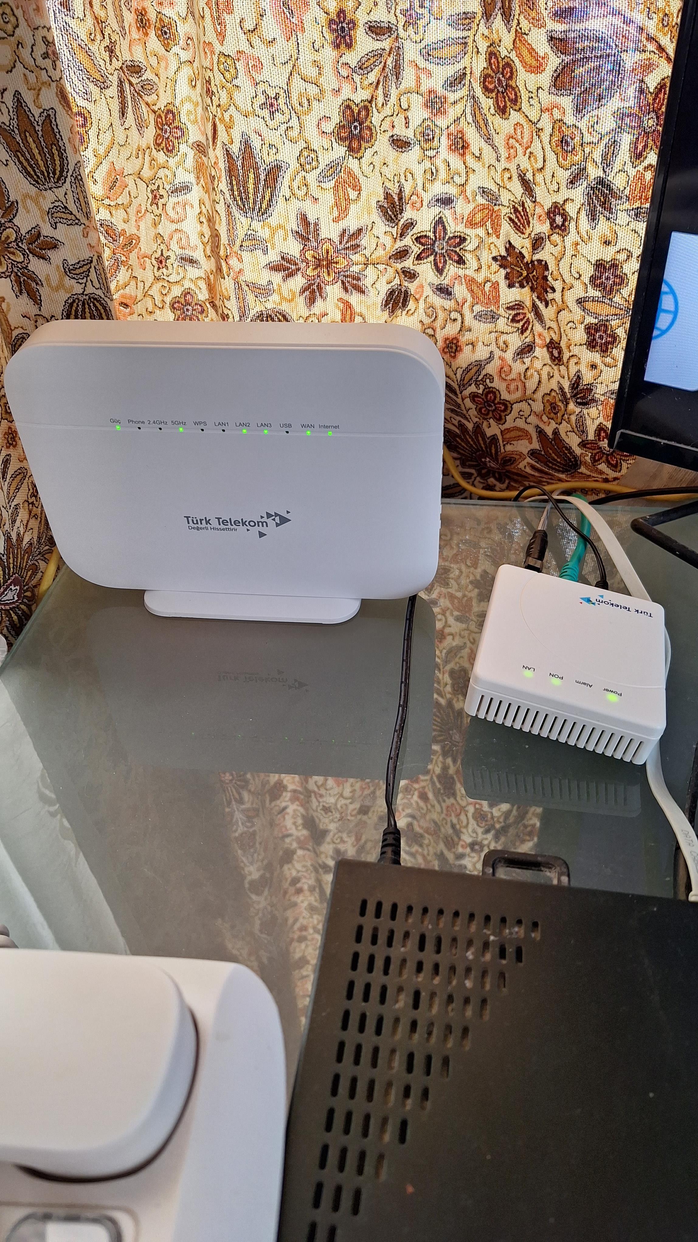

Aticam hocam da birşey sorucam fiberde hat değerleri diye birşey var mı (modemin içinden bakarak) neden soruyorum ben 1000 Mbit istedim ama TT dakiler bana ilk 500 al 1000 gelmezse boşuna 1000 parası ödersin dediler gelen ekipte sorun çıktı onlar İnternet gelmeden gittiler onlar gittikten sonra 500 Mbit hizi gördüm onlarda sana ana kablo bağlamışlar normalde bunu evin içine vermezler dedi 1000 alırsın dedi ama sinyal olcmeden ben hat değerlerine bakıp 1000 kaldırır mı ogrenemebilir miyim

Gponda alırsın sen telekomdaki saha ekiplerinin dediğine bakma çoğu hala vdsl dönemindeki mantıkla ilerliyor.

Fiberde hat değerleri diye bir şey olmaz yani bakamazsınız
Ont üzerinde sadece db cinsinden sinyal oranı gözükür o bilgi de tüketici olarak bizleri alakadar etmiyor tt kendisi bakıyor o bilgiye bir sorun olursa ont üzerinde kırmızı yanar arıza kaydı bırakırsınız
Size önce 500 dene sonra bine geç deme sebepleri hat üzerinden değil router üzerinden test etmeniz için. Wifi6 router verdilerse sorun oluşmaz

bende ping zaten 4 5 ordaki kablosuz ayarla oynadım hızım daha da düştü en iyisi fabrika ayaları bu arada hızımı 1000 mbite yükselttim aradan 2 saat geçti hız testi yapıyorum çok oynak 500 de oluyor 600 de 700 de en yüksek 880 gördüm onuda laptopta gördüm telefonda daha düşük hızlar orda 700 leri gördüm telefon samgung a54 hepsi kablosuz testler (modemin dibindeyim) çok oynak olması düşündürüyor beni acaba geçiş zaman mı alıyor

Kablolu test yapın hocam o kadar oynamaz kablosuzda oynar

Modem ZT39GE Ont cihazda Nokia ilk 500 Mbit hız aldım telefon laptop kablosuzda 450 510 Mbit hızları gördüm ertesi gün hızımı 1000 mbite çıkardım hız anında 1000 mbite çıkmıyor tam randimana çıkması 1 gün sürdü şuanda telefonda 600 700 arasi laptopda kablosuz 800 mbieri laptop da cat5 kablo ile 940 mbiti görüyorum ping değeri sürekli 4 5 6 larda sürekli düşük bu güzel download laptop kablosuzda denedim 1 GB indirmesi 48 Saniye sürdü
Sana çok teşekkür ederim hocam bıkmadan soruları cevaplıyor sin herkese yardım ediyorsun çok teşekkürler ALLAH isteyen herkese nasip etsin çok şükür mutlu sona erdim
