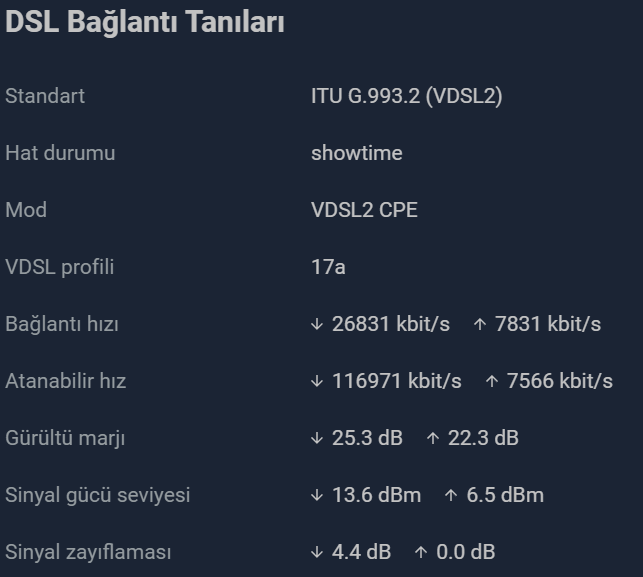

Hocam ne güzel 100 mbit kullanıyordum ta ki karşı komşu internet bağlatana kadar. Adam internet bağlattı benim hız 100’den 40’a düştü. Arıza kaydı oluşturdum geldiler baktılar. Girişteki kutuya 100 geliyor ama kutudan benim daireye 40 geliyor. Apartman içinde ayrı bir hat çekmemi önerdiler.

hocam bazen ekipler cat kabloyu bölüyolar fazladan uğraşmamak için ondan hızın düşmüş olabilir kendine sıfırdan cat6 kablo çeksen işin çözülür gibi anladım ama yine de bilen birinden akıl al boşa masrafa girme benden dolayı

Hocam öyleyse problem karşı dairenin internet çekmesi ile ilgili değil zira kutuda yüz hız var demişsiniz.
https://forum.donanimhaber.com/hat-kablosu-nasil-yenilenir-telekom-kablosu-nasil-yenilenir-kablo-yenileme-nasil-yapilir--142783067
Bu konuda tarif etmistik hocam kablo cekim islemini.

2 defa geldiler ikisinde de aynı şeyi söylüyorlar. ilk defa geldiklerinde yeni hat çekmemi söylediklerinde pek önemsememiş ve yaptırmamıştım. sonra ne olduysa hat değerleri yükselmişti. bir yerde kaçak gibi bir şey var herhalde, ondan hat değerleri düşüyor, yükseliyor.

Kablonuzda kırılma oksitlenme vb. sorunlar olabilir. En iyisi cat6 kablo çekip bir sorun olduğunda yedekler ile devam etmek. Ben 1-2 senede bir kablonun bağlantısını değiştirtiyorum yoksa hızda sorun oluşuyor.
Ek olarak binada ne kadar abonelik varsa hız o kadar değişebiliyor. Kapasite/abonelik diyelim. Ankastreye gelen bölünüyor ne yazık ki belli bir abone sayısından sonra.
Örnek vermek gerekirse bizim ankstreye gelen 75mbit. Abone sayısı 3 iken 55 ulaşılabilir idik şu an abone sayısı 7 ulaşılabilir 33de.

binanız müsaitse ve de sizin elinizden geliyorsa ne güzel. dediğim kablolar en az 20 yıllık maalesef. bir de zil kabloları ile aynı hatta toplamışlar zamanında. hangisi zil, hangisi adsl belli değil. en az 2 kere de zilleri değiştirmek için kurcaladılar kabloları.

Yaşadığım çoğu yerde aynı sorunları bende yaşadım. Şuan evimde yaptığım işlemde zaten içten değil dıştan. Doğal gaz hattına klips atarak çektim daire içine kapının üstünden delik açıp. Artık orasını sizin bulmanız gerekecek biz sadece firik verebiliriz her binada tutum aynı şekilde olmuyor

çok değişken değerler çıkıyor. şimdi de 120 mbit download alabilirsiniz diyor modem. bir saat kadar önce de 45 mbit diyordu. en iyisi ayrı bir hat çektirmek. bari arıza devam ederse gelen teknik elemanların iç hatta mana bulmalarının önüne geçmiş olurum. burada çoğu bilgisayarcı ve elektrikçi böyle ufak işler için gelmiyor maalesef.

Selamlar. Üstte hocamızın izah ettiği gibi, ayrıdan ve ek olmayacak bir şekli ile cat6 kablo çekin dairenize kadar. Ankastre kutusunun orada da biraz pay bırakın. Gelen ekibe kabloyu bağlamalarını söylersiniz. Hatta kablonun ucuna bir kağıt yapıp hangi daireye ait olduğunu belirtirseniz daha iyi olur. Bundan hariç şunu söyleyebilirim size, bahsettiğiniz dalgalanmalar kabloda sorun olduğunu net anlatıyor. He şu da var, kabloyu değiştiniz diyelim sorun düzelmeyebilir. Bu durumda en azından şunu diyebiliyorsunuz ki iç hat ile ilgili bir mesele değil. O zaman gelen ekibe de anlatırsınız durumu, yeni hat çektiğinizi vesaire. Yalnız kabloda hiç ek olmamasına dikkat edin yeni çekerken. İlave olarak şunu belirteyim size. Elektrikçiye ihtiyacınız yok. Kaç metre lazım ise kendiniz alın ve kendiniz döşeyin. Plastik kelepceler ile tutturarak götürün örneğin. Üstte bahsedildiği gibi doğalgaz borusuna bağlamak iyi bir fikir. Kablonun ucları için jak almayı unutmayın, evde de bulunsun yedek.
