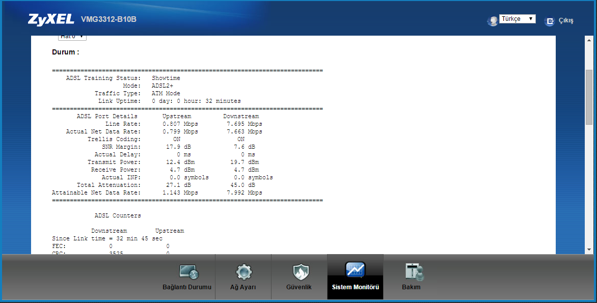

işte hat zayıflaması düştü

Kablo mu çektiniz ? Çektiyseniz arayın 8mbps ye sabitlesinler. Rahat edersiniz en azından kopma yapmaz.

cat 6 bağlı olan ekler deyiştirdim fakat G.DMT mod nasıl iyi olurmu ? şuan 16 mbps sabit santral'den
Hat zAyıflaması 0 olmuş çok güzel ama hattıniza 8mbps tanımlamışlar ulasılabilir hız ise 16mbps en iyisi 15mbps ye tanımlattırın kopma olursa 13-14 e sabitletirsiniz.

hocam bende şans yok sabah internet hızlı iken akşamlar kopma hepsi oluyor hat zayıflaması eski haline döndü.

hat zayıflaması 0 dan nasıl çift haneli değerler çıktı ? Cat6 ile bağlamıştınız yanılmıyorsam.

cat 6 kablo var kablo s-lınk sl-cat608 böyle birşey yazıyor.
