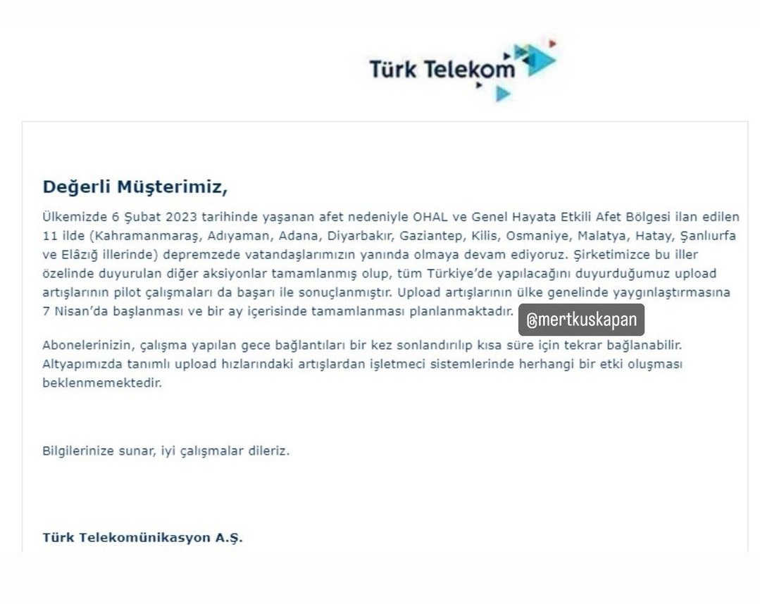

TÜRK TELEKOM UPLOAD HIZLARI ARTAMADI diye değiştirin konuyu
3 yıl
Artık bundan sonra sürekli isyan etmeyi bırakıp, sabırla beklersin umarım
Bu mesajda bahsedilenler: @miskindvd

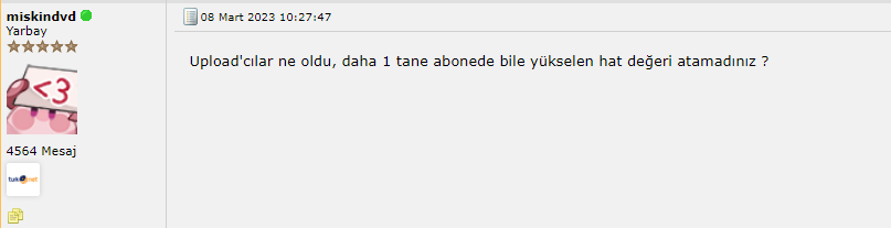

2 yıl
Hep bu anı beklemiştim Evet sabırsız vatandaş bize deli muamelesi yapıyordun noldu o iş? Konuş şimdi seni dinliyoruz? @miskindvd
