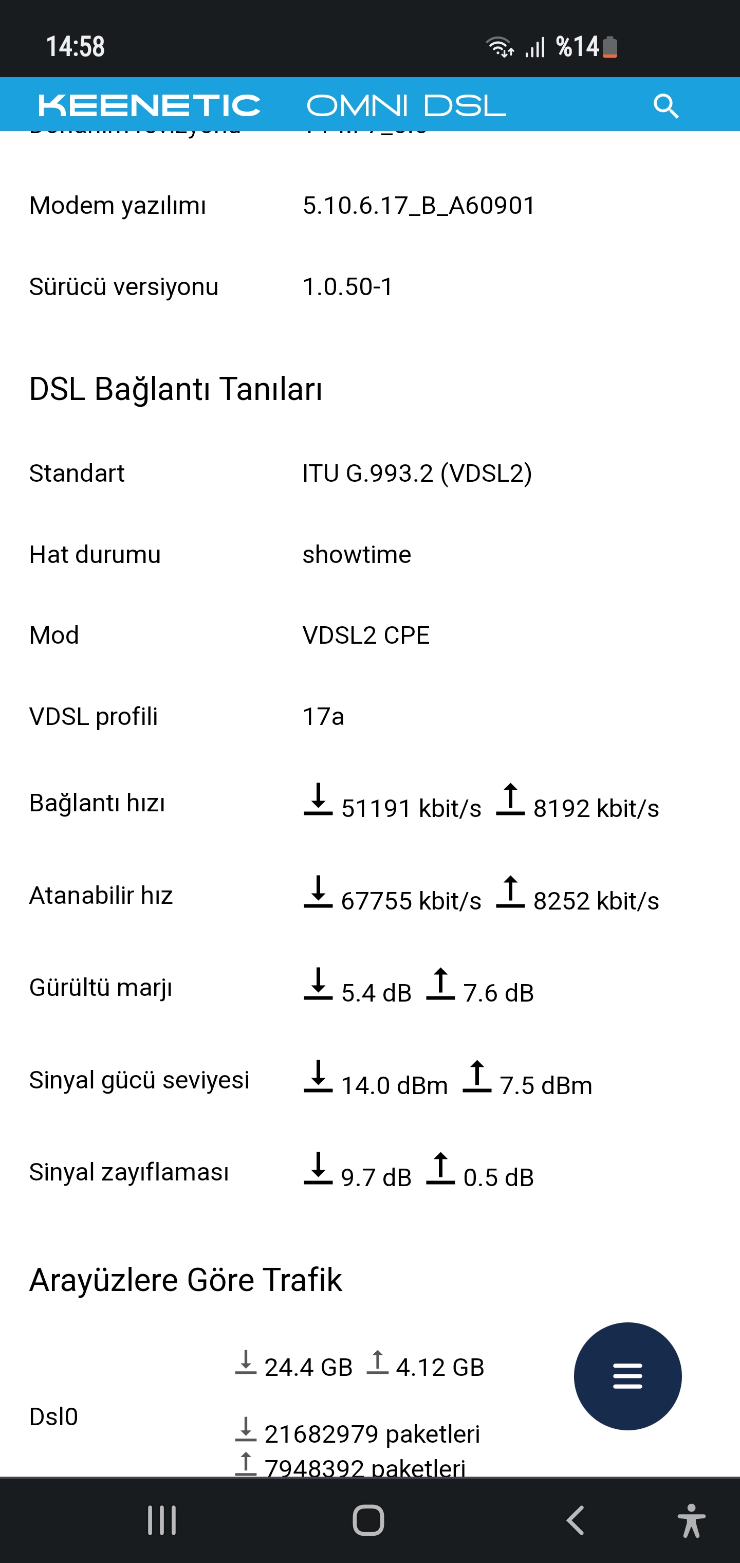

TTnet M.H. 15 mbit almanız gerekli diyor ama alamıyorum :) Modemde aşağıdaki gibi oranlarım var. Twitter nereye yazıyoruz.
Mevcut Veri Oranı (Kbps) 8189 / 91149
Maximum Veri Oranı (Kbps) 37196 / 92376

modemi yeniden başlatmak DSL hızınızı değiştirmez. Eğer sizin hızınız 15e yükselseydi zaten zorunlu olarak yeniden başlardı. NMS profili veya hızı değişen portlar yeniden başlar.
Sizin hızınız yükseltilmemiş.

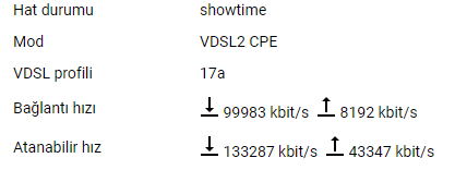

14.04.2023
8191 / 51176 kbps
18662 / 65491 kbps
20.06.2023
8191 / 58850 kbps
20907 / 73389 kbps
iyileşme var.. hemen bir hesap yaptım..
8. ayda 81..
10. ayda 89..
12. ayda 97..
2024 şubat ayında 100 mbps'e olur mu, olur be neden olmasın?

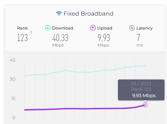

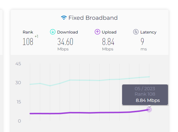

İstanbul'un Mart ayında 7.26 olan Upload ortalaması Mayıs ayında 9,93'e çıkmış fakat 15'e yaklaşmamış. Bu da bize Upload hızlarındaki artışın halen çoğu aboneye gelmediğini gösteriyor.
Eğer çoğumuzun Upload'ı 15 olsaydı burada 13-14 Mbit Upload ortalamaları görürdük.
Türkiye Upload ortalaması da halen 8,84 Mbit civarında, çok düşük

Speedtest fast'ten çok daha fazla kullanılıyor.
Ayrıca sonuçlar gerçeği yansıtmıyor diyorsunuz ama geçtiğimiz yıllar boyunca speedtest'e göre Upload ortalamamız hep 7 7,5 civarındaydı, yani birçoğumuzun aldığı Upload'ı gösteriyordu. Sonuçlar gayet net, burada 13-14 Mbit ortalamayı görürsek işte o zaman herkesin Upload'ı 15 oldu diyebiliriz.
