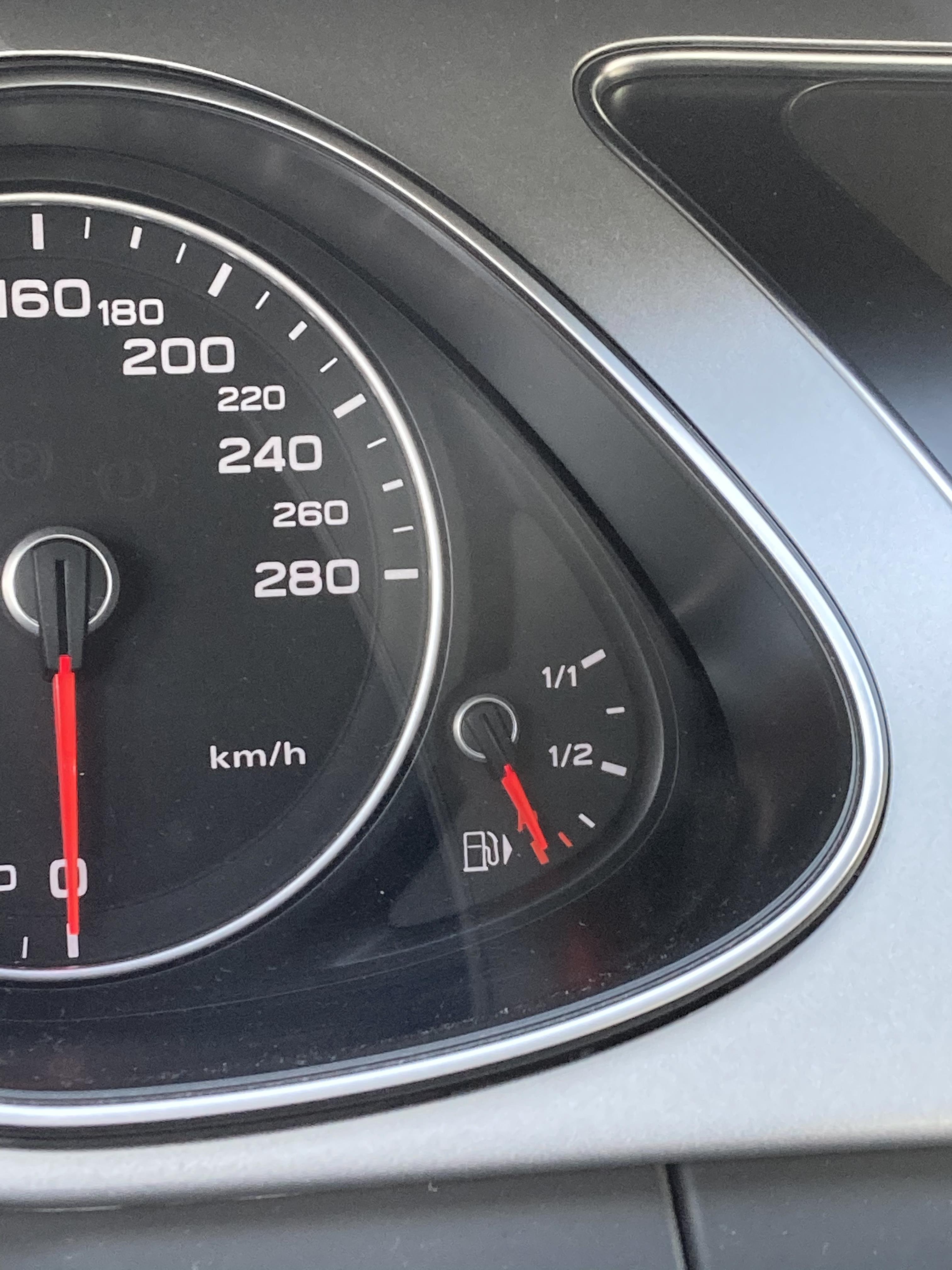

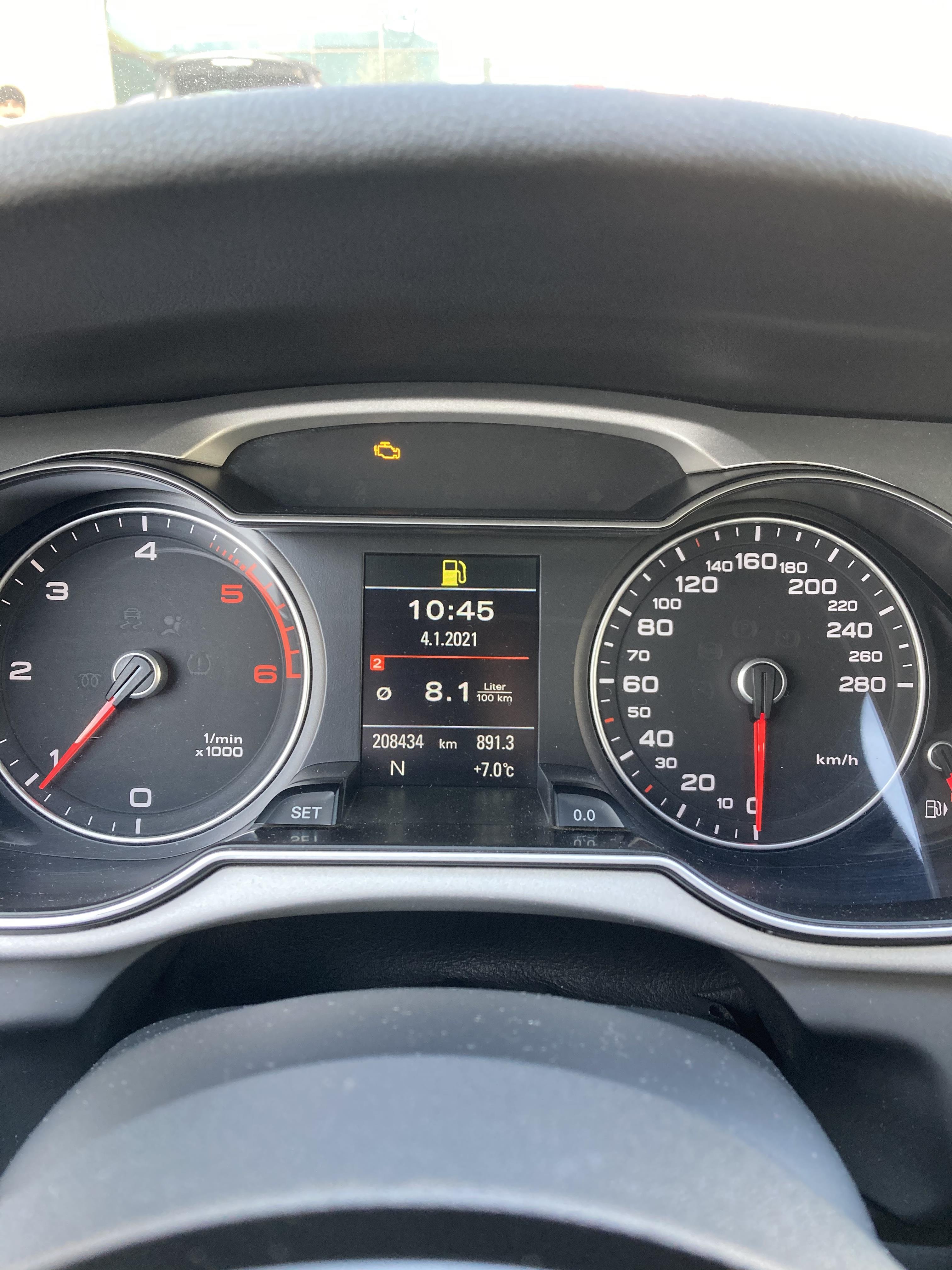

Forumda sıkça vakti zamanında audi yol bilgisayarı yanlış gösteriyor peugeot yol bilgisayarı yanlış gösteriyor gibi konular çokça açıldı. Diğer araçları bilmem ama kendi audimin yol bilgisayarı bizzat doğru gösterdiğini kanıtlayacağım şimdi
Şimdi geçen ay;
Toplamda 470 liralık yakıt almışım (370 fullediğim, 100 lira ise sonradan eklettiğim)
470 lirayla toplam 890 km yol yaptım. 470 / 890 = 0.5280 çıkıyor. Biz buna 53 kuruş diyelim kısaca
Şimdi yaktığım kuruşu iki kere yakıt aldığım litrenin fiyatına böleceğim. Yalnız !!! 370 den fullediğimdeki litre fiyatıyla 100 liralık eklettiğim litrenin fiyatı aynı değil burdaki detayı atlamayın.
370 liralık fişin litre fiyatı = 6.38
100 liralık fişin litre fiyatı = 6.67
Şimdi ikisini toplayıp ortalamasını alacağım; 6.38 + 6.67 = 13.05 yapar. 13.05 / 2 ise 6.52 yapar. Yani ben 470 liralık yakıtı ortalama 6.52 den almışım
Şimdi 100 kmde kaç litre yakmışım, yol bilgisayarı doğru göstermişmi hep birlikte bakalım
53 kuruş / 6.52 = 8,128 yapar. Yani 8.1 litre. 0.53 / 6.52 yapsanızda olur sadece fazladan sıfır ekliyorsunuz yada virgül kayıyor fark etmiyor 0.53 den hesapladığımdada 0,08128 çıkıyor. 0 lardan sonraki rakam zaten istenilen sonuç.
Altta attığım resimlerdende anlaşılacağı üzere tüm araçlar için konuşmayacağım ama kendi aracımın yol bilgisayarı birebir doğru gösteriyor
