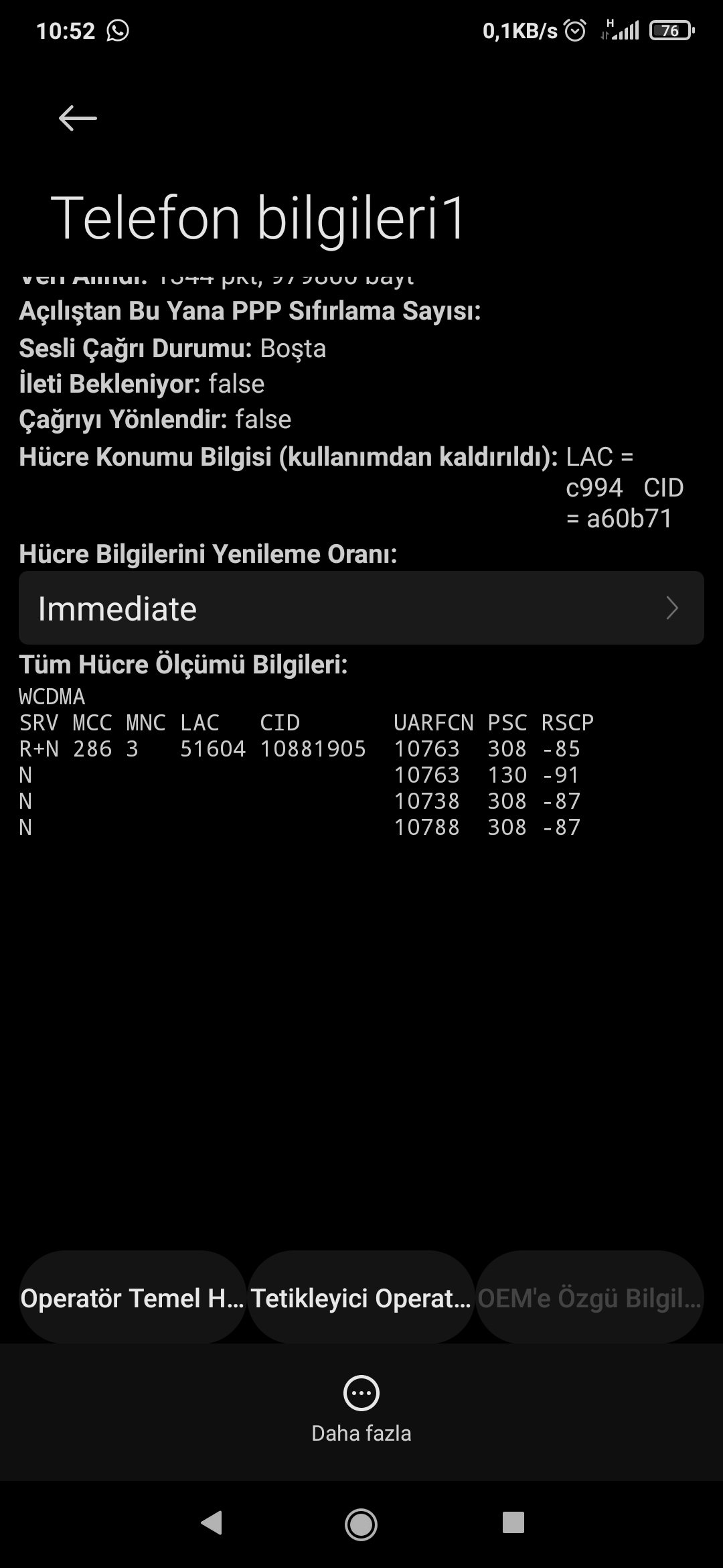

308 numaralı istasyonun frekans değerleri farklı 3g de
9003g de de böyle farklı frekans değerinden yayın yapıyor Telekom

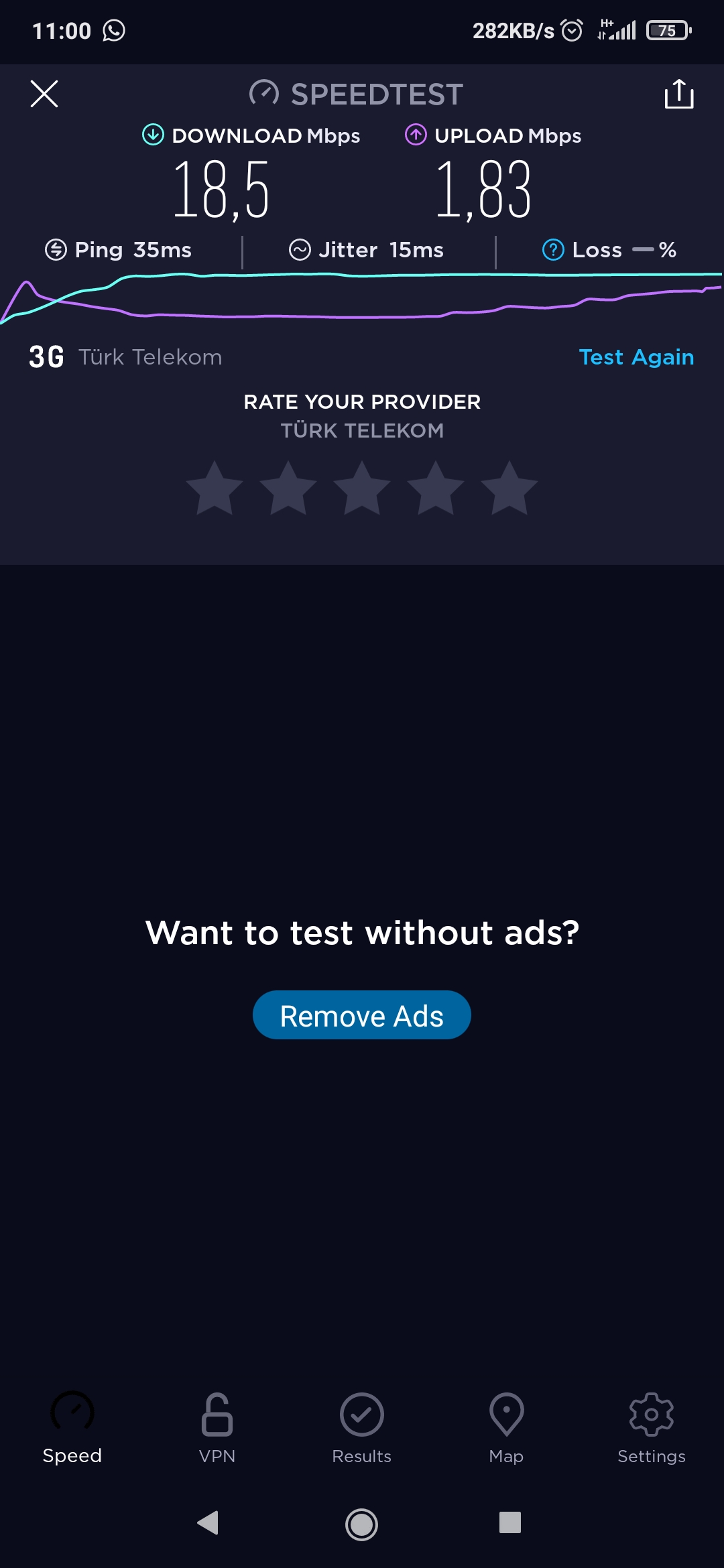

Benim istasyon tek başına 1800 le 20 mhz 150 yi görmeyi başladı
Iphone se 2020
Bendeki cihaz mi9t

Upload a bak beee
