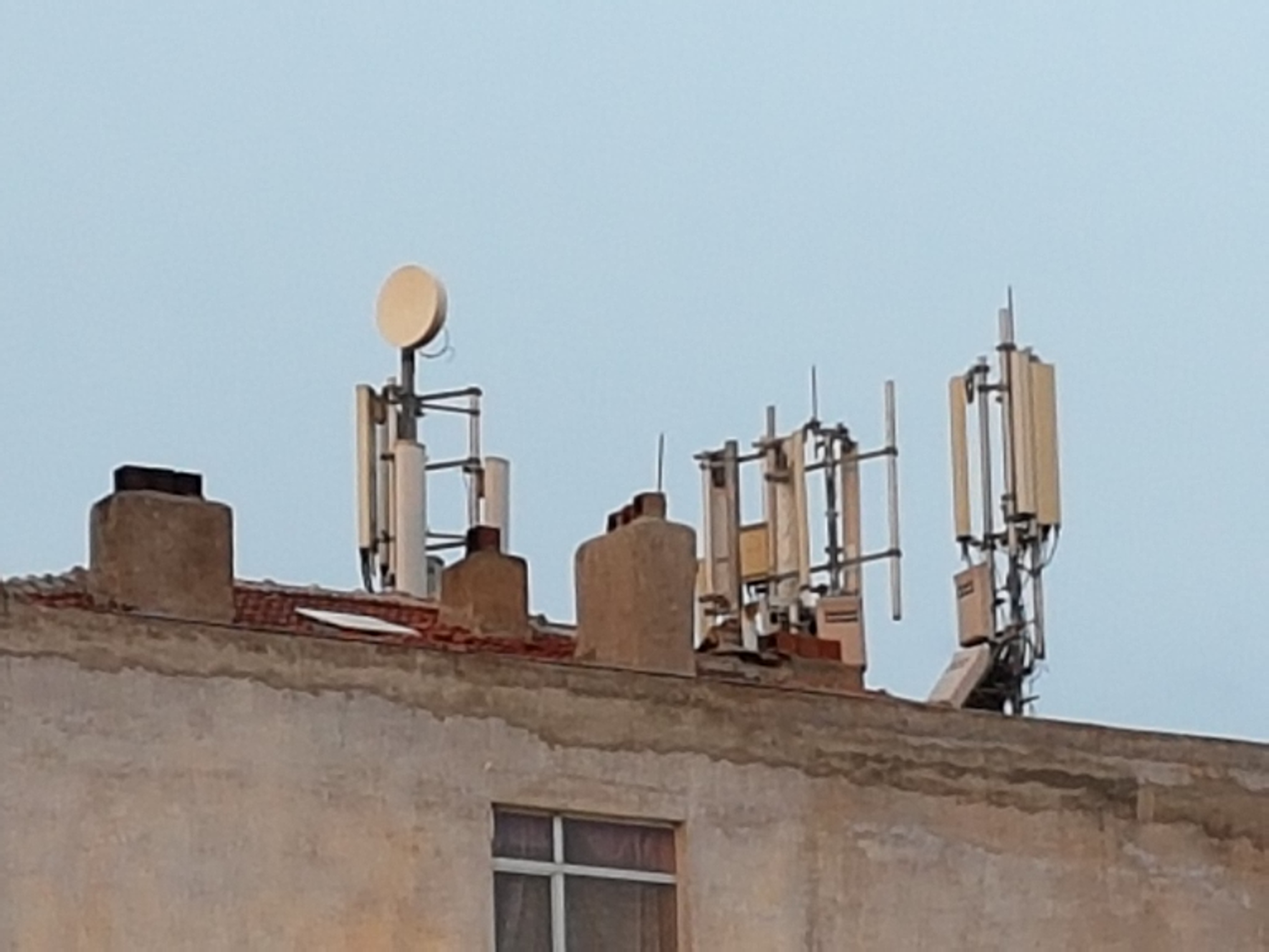

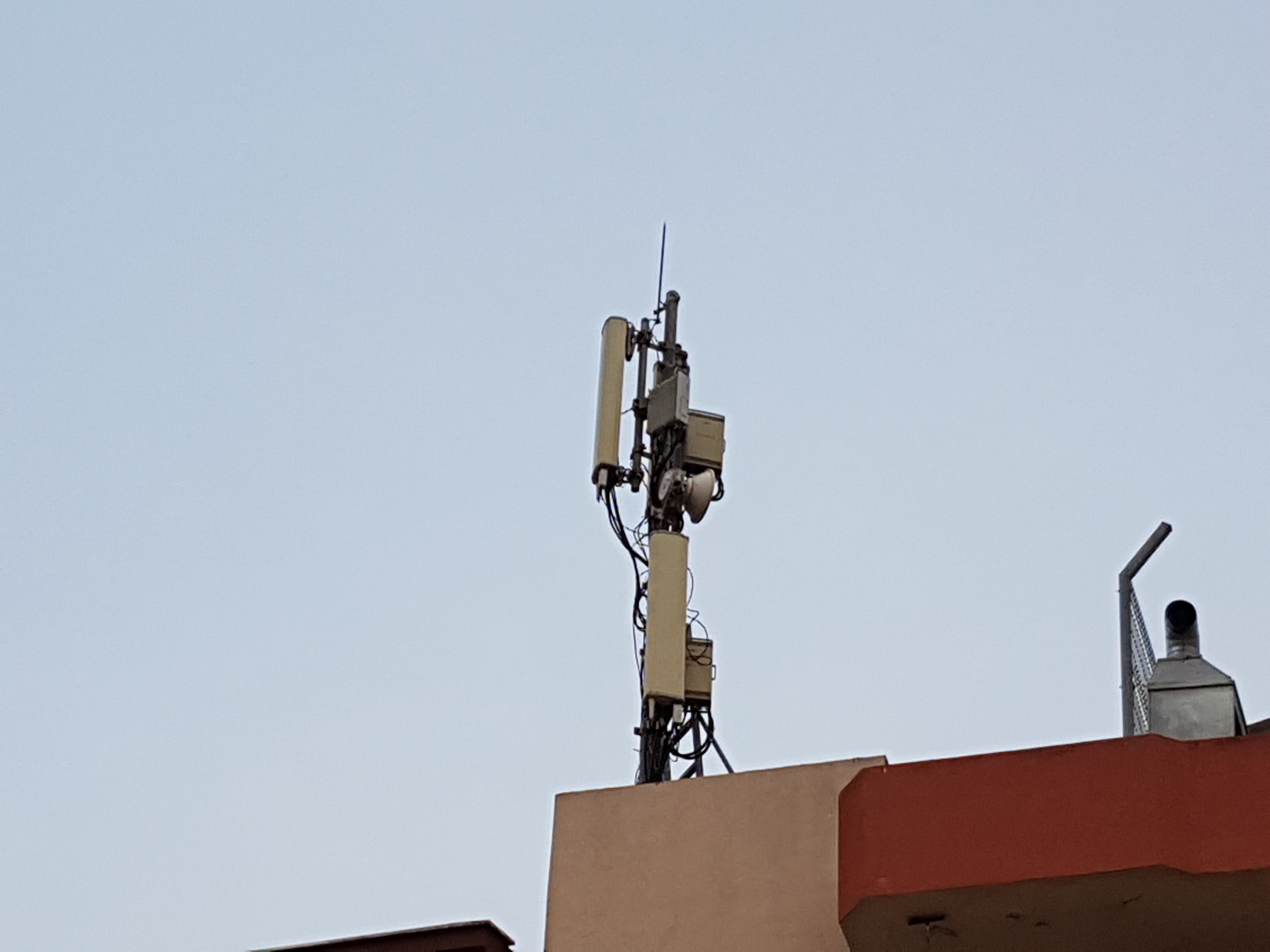

İlki zaten diğer resmin aynısı. 4G gelmemiş daha bu istasyona.
Diğer resim de çok net değil ama göründüğü kadarıyla 4G yok onda da. Kullanılan radyolar eski tip Ericsson ve Hauwei radyolar. 4G için bunların yeni modelleri kullanılıyor genelde. Görünmeyen yerlerde başka radyolar varsa durum değişebilir tabi.

Görüntüyü Google'dan almışsanız bu istasyonun güncel hali değil. Görüntüdeki eski bir Huawei 3G istasyonu.
Benim evim istasyona bir kilometreden daha yakın ama istasyon tarafındaki odalar hariç sinyal çok düşük oluyor. Çünkü eve bakan panel yok. 3G'de 4 sektör var, eve bakıyor biri. 4G'de ise 3 sektör kullanılmış ve eve de bakmadığı için kör noktada sinyal düşük oluyor. Çarşı tarafına ise bir panel bakıyor ve daha uzak mesafede olmasına rağmen sinyal o tarafta daha iyi.
Bir de 4G'de kullanılan bant genişliği de fazla olduğu için eski 900 MHz gibi düşünmemek lazım.

Hocam o cadde üzerinde 2 tane var, bu gün telefonla çekmeye çalıştım. İlki o istasyonun güncel hali ikincisi de bana biraz daha yakın sanırım bunda 3 operatör de var ama bunların hiç biri 4G gibi durmuyor. Antenlere bakarak anlayabilir miyiz 4G olup olmadığını yoksa parçalardan mı anlamalıyız o na göre bakabilirim.
Hic birinde 4g yok

Hocam radyolinke bakarak anlayamazsınız. LTE saha kurulumunda radyolar değişmiyor. RRU,anten ve LTE çalıştırmak için yeni tür kartlar takılıyor baz istasyonlarına.

Radyolinke bakmıyorum zaten hocam, radyo derken RRU'ları kastediyorum. RRU'nun bağlı olduğu anten de şart tabii ki. Konteyner içi kartları göremiyoruz zaten. :)

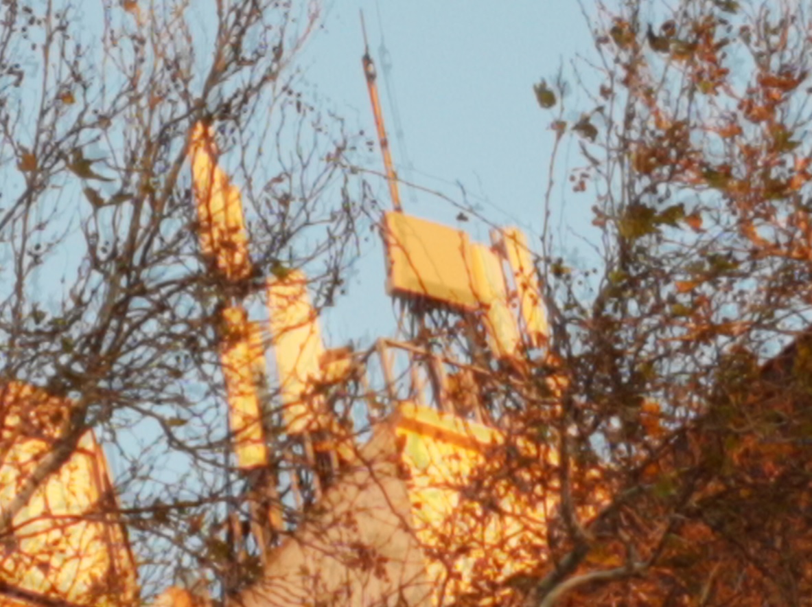

Gördüğünüz büyük ihtimalle anten değil de istasyonun radyo ünitesi. Baz istasyonu konteynerinden gelen veriyi antene radyo sinyali olarak gönderen cihaz.
Bu tip antenler bir zamanlar şehir içlerinde kullanılıyordu 2G için ama yeni antenlerde görmedim hiç, yani muhtemelen RRU denen radyo ünitesinden bahsediyorsunuzdur.
Gördüğüm tam olarak bu, 4G gelmeden önce bu kısım boştu, bu parçayı sonradan eklemişler. Bina yüksek olduğu için bu kadar yaklaşabildim.

Anladığım kadarıyla çok geniş çok bantlı bir anten bu, İstanbul'da birkaç yerde gördüğüm vardı bunlardan. Nokia'nın baz istasyonu ekipmanları da oluyor bu şekilde kare şeklinde büyük modülleri TT kulelerinde ama bu dediğim gibi sadece anten herhalde.
< Bu mesaj bu kişi tarafından değiştirildi sis651 -- 4 Aralık 2016; 3:8:46 >

Muhtemelen lokal kapsama sağlayan küçük hücrelerdir onlar.
