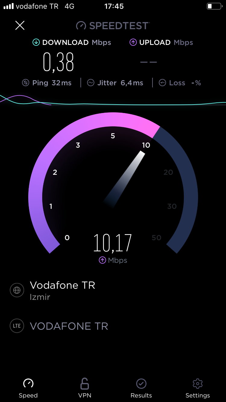

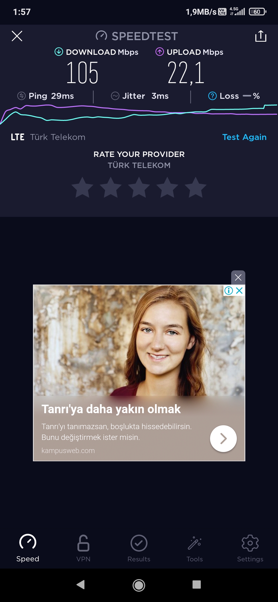

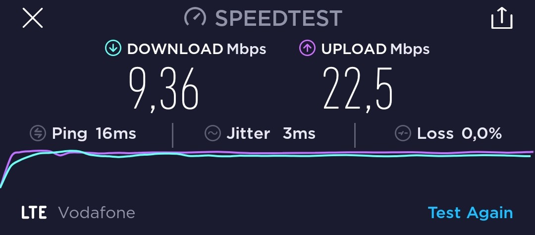

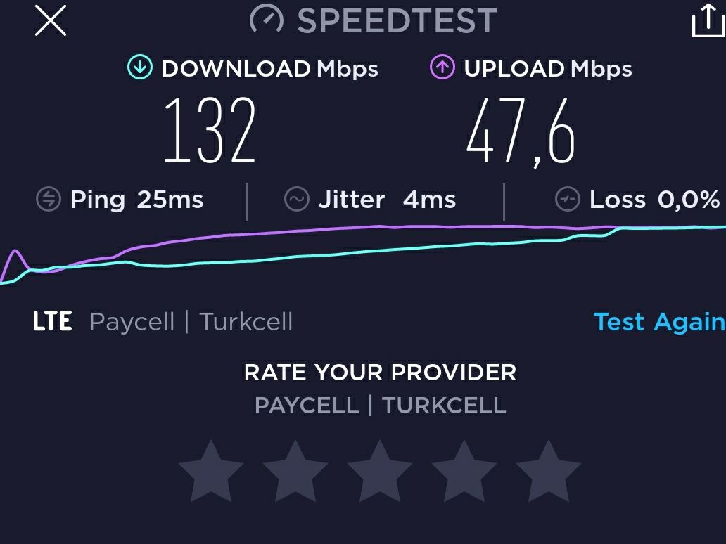

Sokak köşe başında 60 70 mbpsleri görüyorum.
Binanın önünde ve evde bu şekilde; < Resime gitmek için tıklayın >
Köşe başına uzaklığım 40 metre bu kadar fark olması normal değil ya.
Bu noktada annanemler oturuyor, Vodafone hiç çekmiyor telefonda bile konuşmuyor yani < Resime gitmek için tıklayın >
Bu noktada 100 150mbps leri rahatlıkla görüyorum.

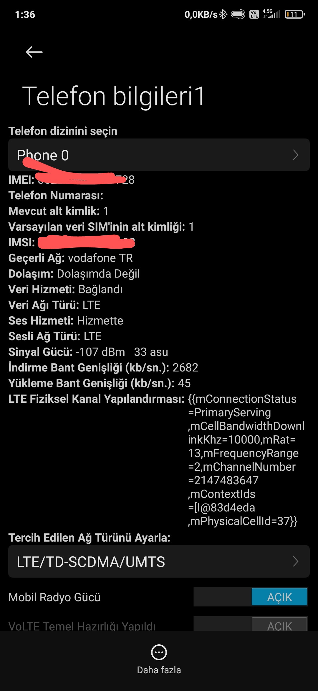

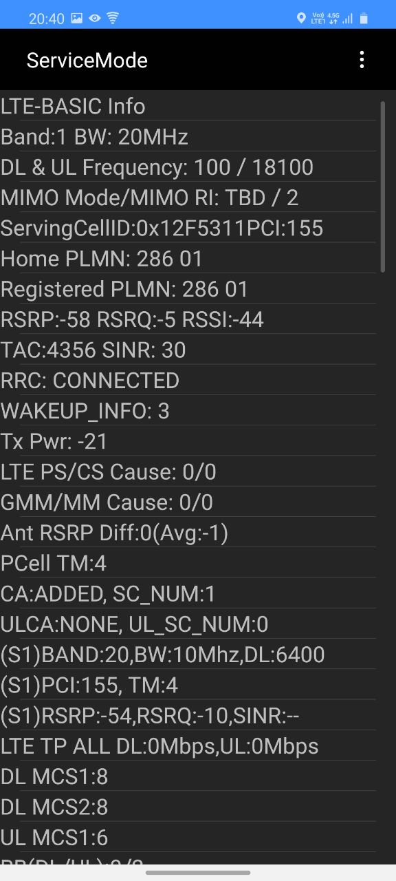

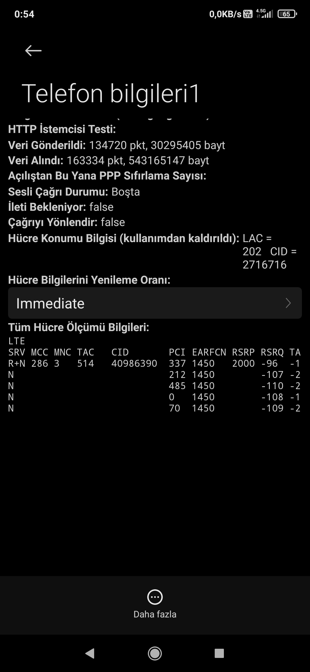

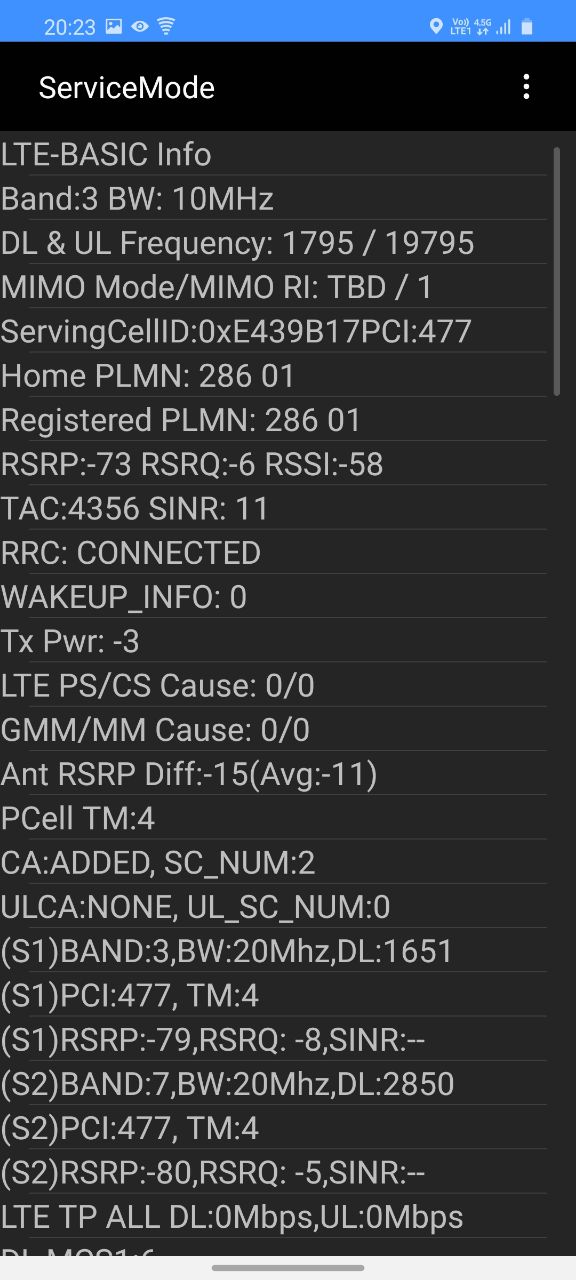

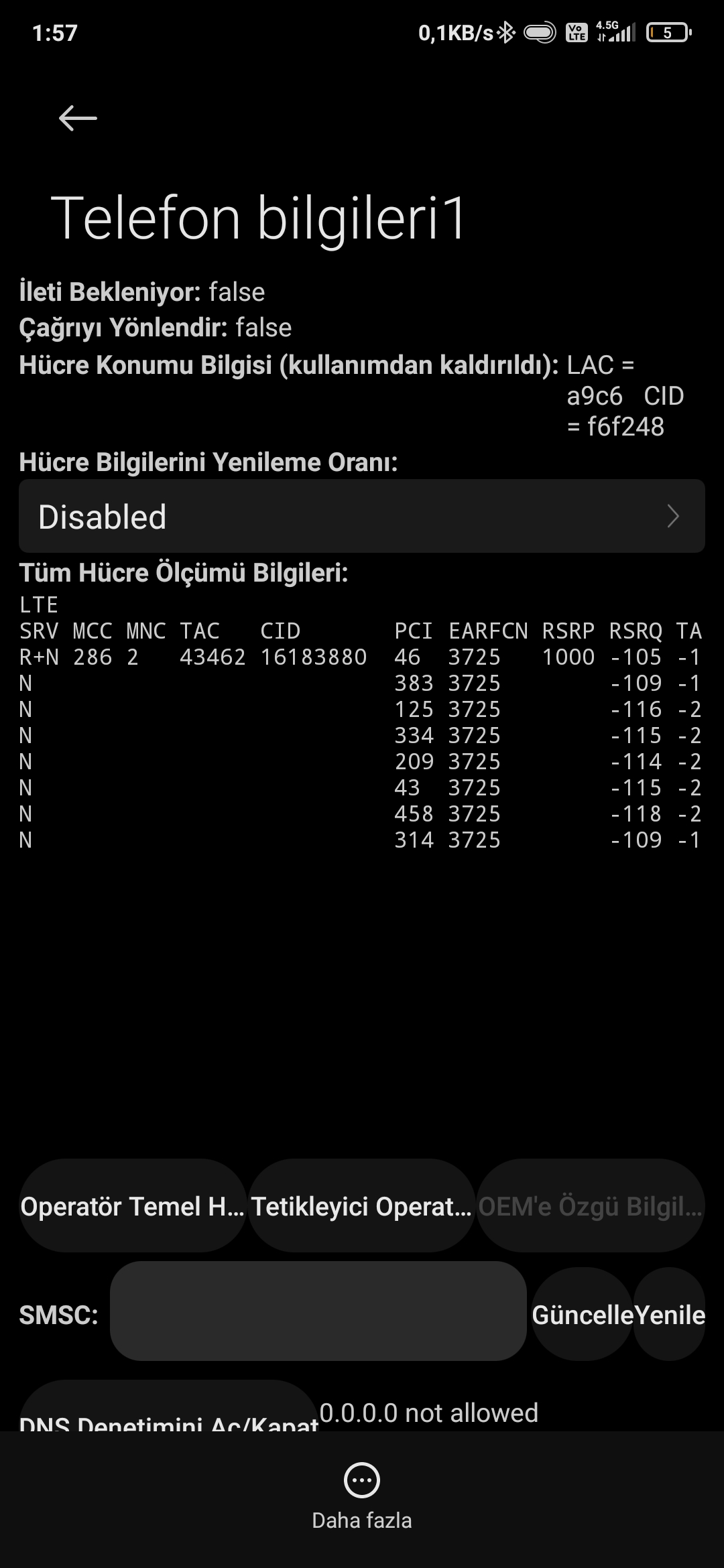

Bu service mode yazan kısmı Xiaomi telefonda nasıl açabilirim ?
Bu mesajda bahsedilenler: @sis651
Xiaomi da bu şekil yok ama

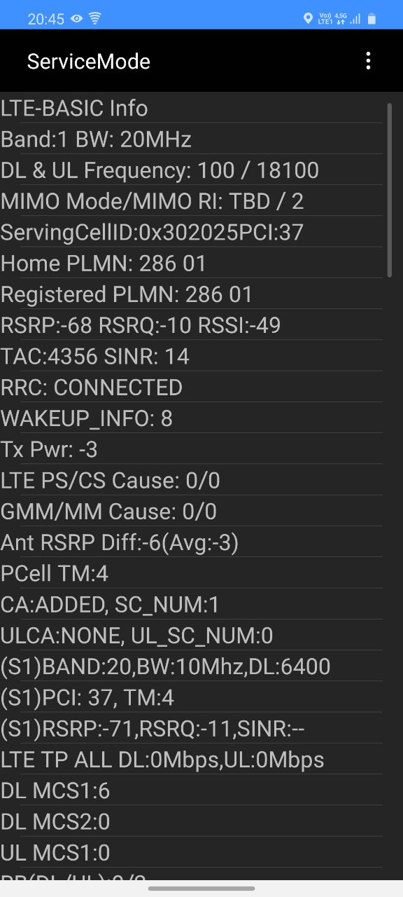

Ayarlar telefon hakkında tüm özelliklerden dahili depolamaya tıkla ard arda telefon bilgileri çıkacak sonra hücre bilgilerini yenileme oranında çıkar istasyon bilgileri

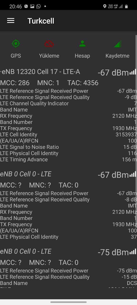

Böle bir ekran gelecek
Bu mesajda bahsedilenler: @<< PriSonerS >>
O Samsung'un koyduğu bir sayfa. Tüm Samsung'larda vr. CellMapper deneyebilirsiniz. O da bir miktar bilgi gösteriyor.

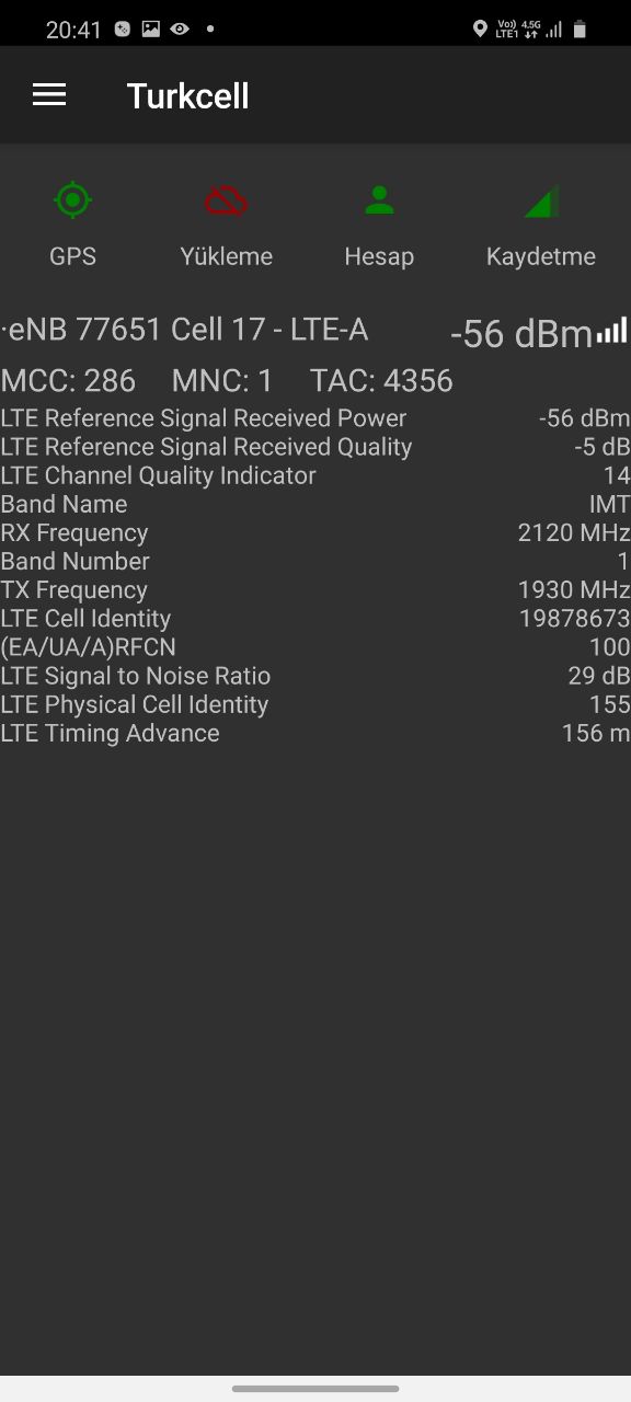

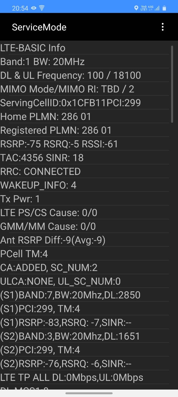

Dün band 20 ye sabitlemişti şimdi band3 e geçip birleştiriyor evdeki hız

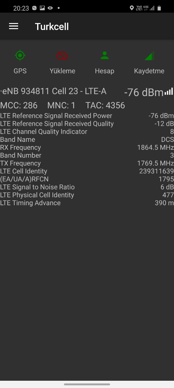

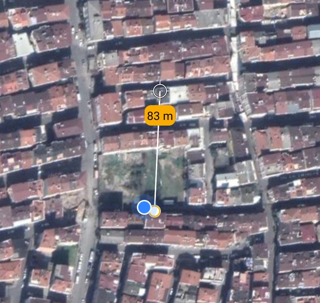

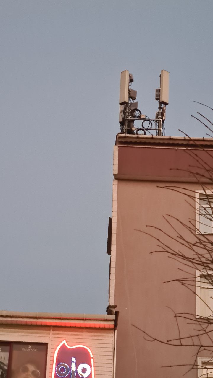

Evimin yakınında 2 baz istasyonu var. < Resime gitmek için tıklayın >
İkisininde uzaklıkları aynı 150 metre(kuşbakışı).

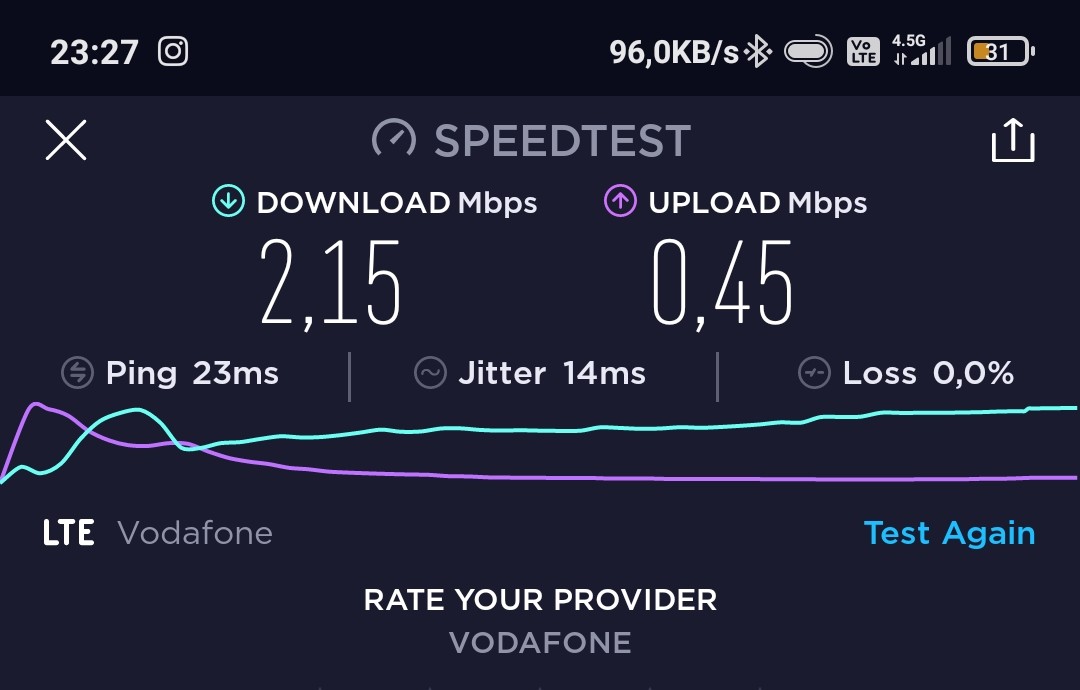

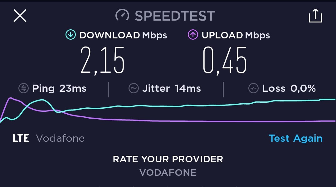

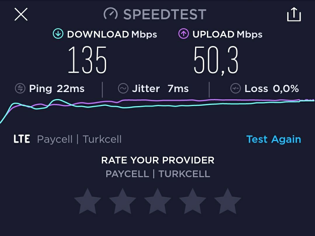

Balkonda normal otururken hız testi yaptığımda; < Resime gitmek için tıklayın >

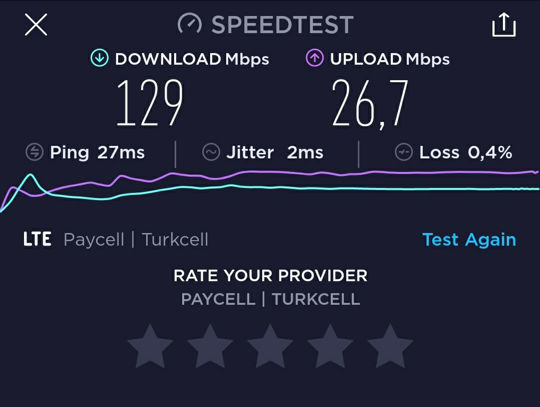

Kolumu balkondan dışarı uzattım, orda hız testi yaptım;
Çok saçma degil mı ya?
Open Signal uygulamasına göre 1 numaralı baz istasyonuna bağlıyım
Bunlarda telefon içersinden aldığım baz istasyonu bilgileri, buradan anladığım kadarıyla cıd olan cell id, ama open Signal uygulamasında gözüken baz istasyonunun cell id si ile uyuşmuyor.
Birde bu durumu nasıl çözeceğim bilmiyorum. Sokak başında 40metre oralarda 60 mbps civarı görüyorum. 100 metre ileride 100 mbpsleri rahat rahat görüyorum. Ama bulunduğum yerde 2mbps şaka gibi

20. bantta birleştirme yapmıyor mu ki?

OpenSignal aşırı kaba bir bilgi veriyor. Çıkıp gezsen, belki o iki lokasyonun hiçbirinde baz istasyonu yoktur. Bu tür işler için CellMapper uygulamasını kullanın. Uygulama ile kaydı açıp bölge etrafında dolaşarak veri kaydı yapın. Farklı mesafelerdeki sokaklardan etrafta yuvarlaklar çizin. Sonra eve gelince kaydı durdurun ve veriyi yükleyin. Nokta atışına yakın doğrulukta bulabiliyor istasyonları. Hele de yakınından geçilmişse...
Baz istasyonları yönlü antenler içerir. Hatta bazılarına komşu hücrelere girişim yapmaması için ekstra metal parçalar konur arkalarına. Hani antenin baktığı yerde sinyal çok iyi iken, iki sektörün arasında berbat olabiliyor.

Farklı sektöre gidiyordur muhtemelen.
