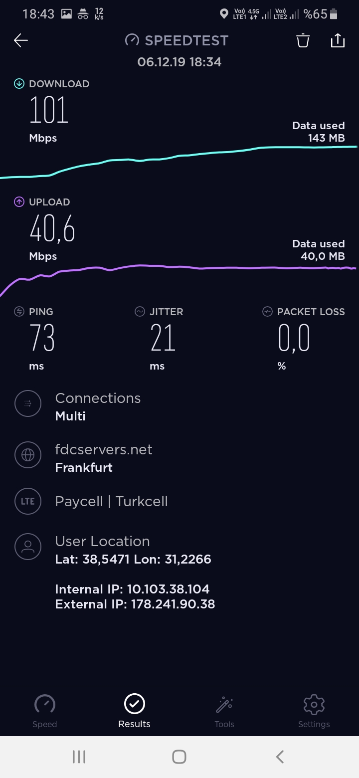

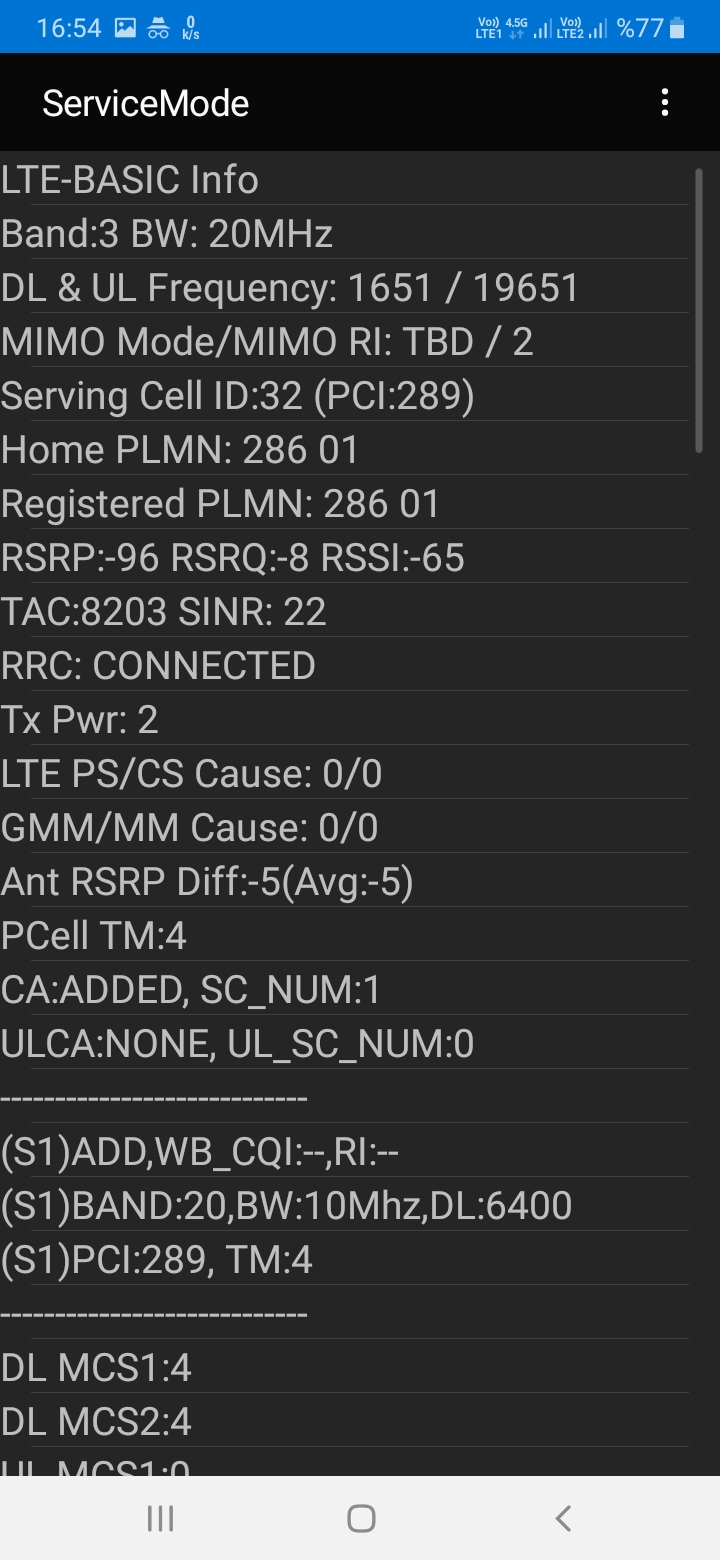

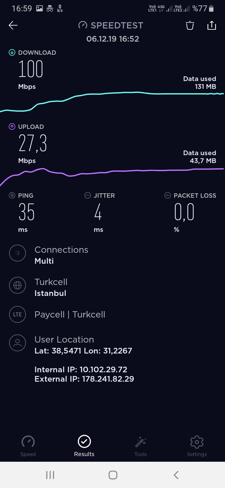

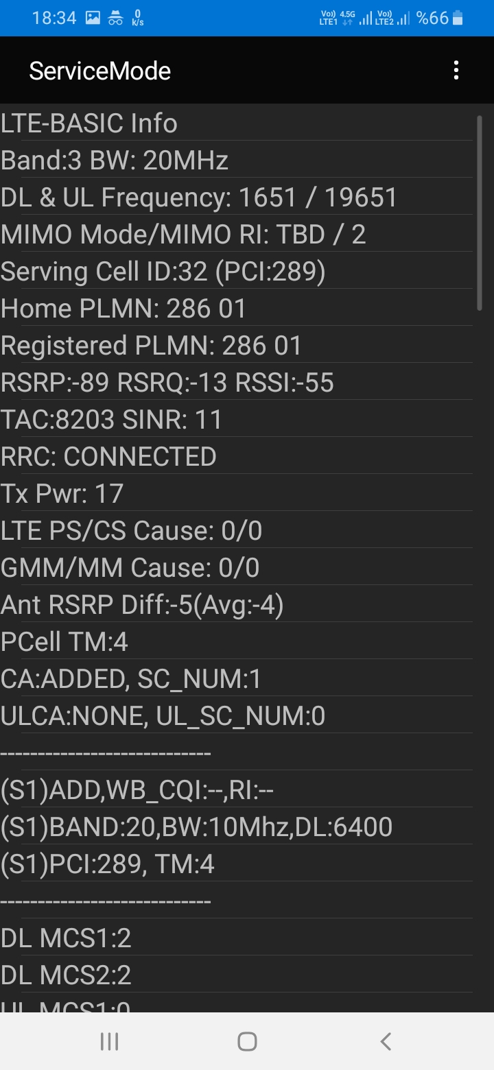

Afyon sultandağı yazın bakın
Band 20 ile aldığım hız
Bu mesajda bahsedilenler: @BraveHeart @Ö1f1
6 yıl
4 defa speed test yaptım
