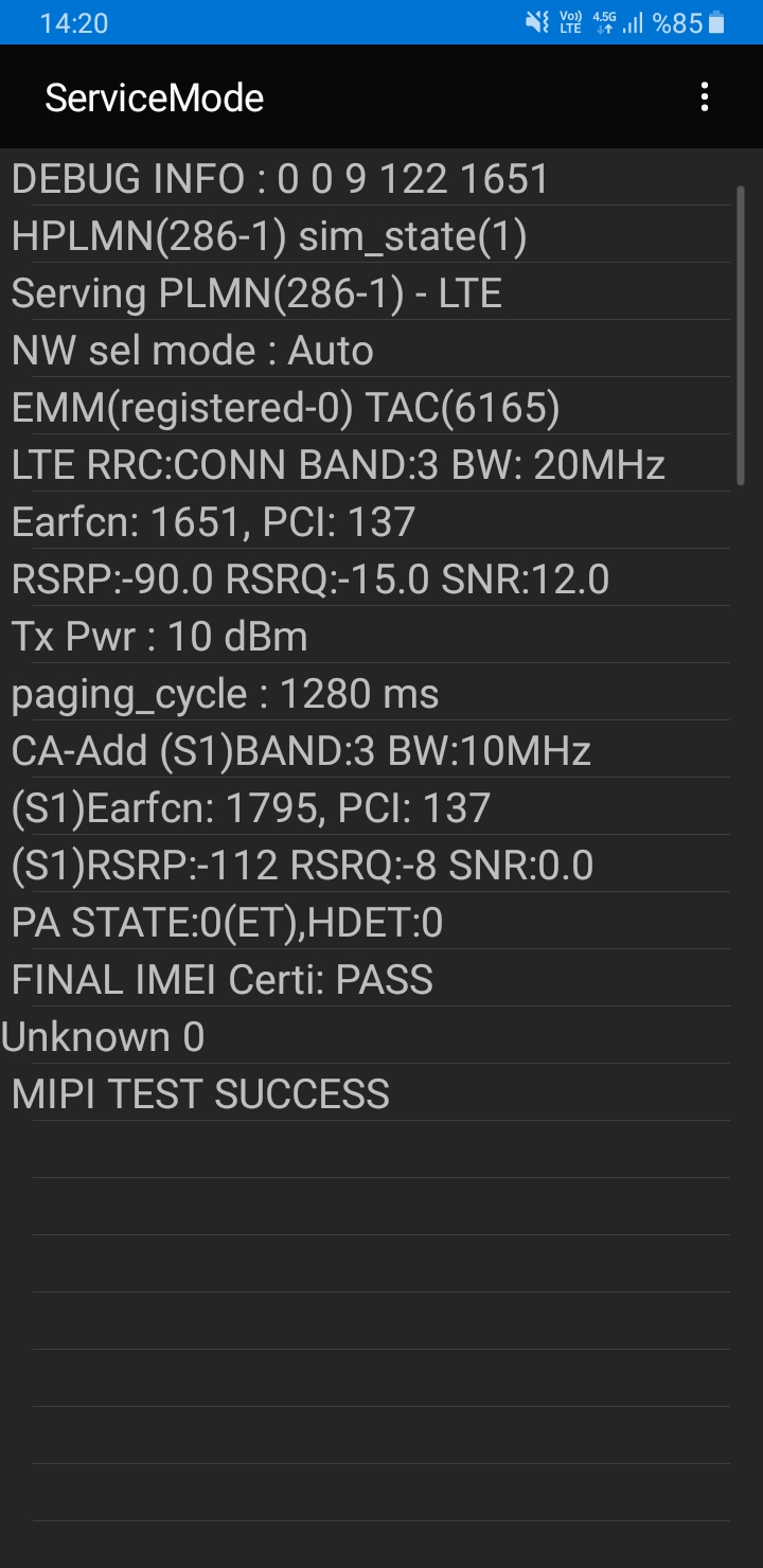

Server ile sıkıntı yok. Evdede hız düşük iş yerinde de.
Hat turktekekom 1800+800 frekans birleştirmiş. Daha önce oyun indirdim aynı konumda 70mbps hız alıyordum şuan hız bu
6 yıl
Bu telefonda Cat6 modem var. Bu frekanslara ek bir tane daha frekans birleştirebilir mi?
6 yıl
Hayır.
Ama sanırım L2600 olan bir yerde 20 + 20 MHz birleştirebilir ki 300 Mbps teorik hız mümkün olur.

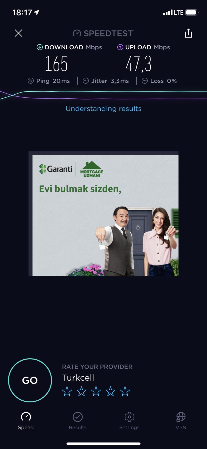

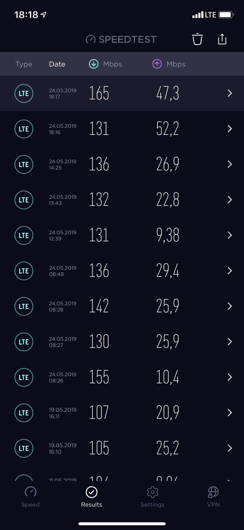

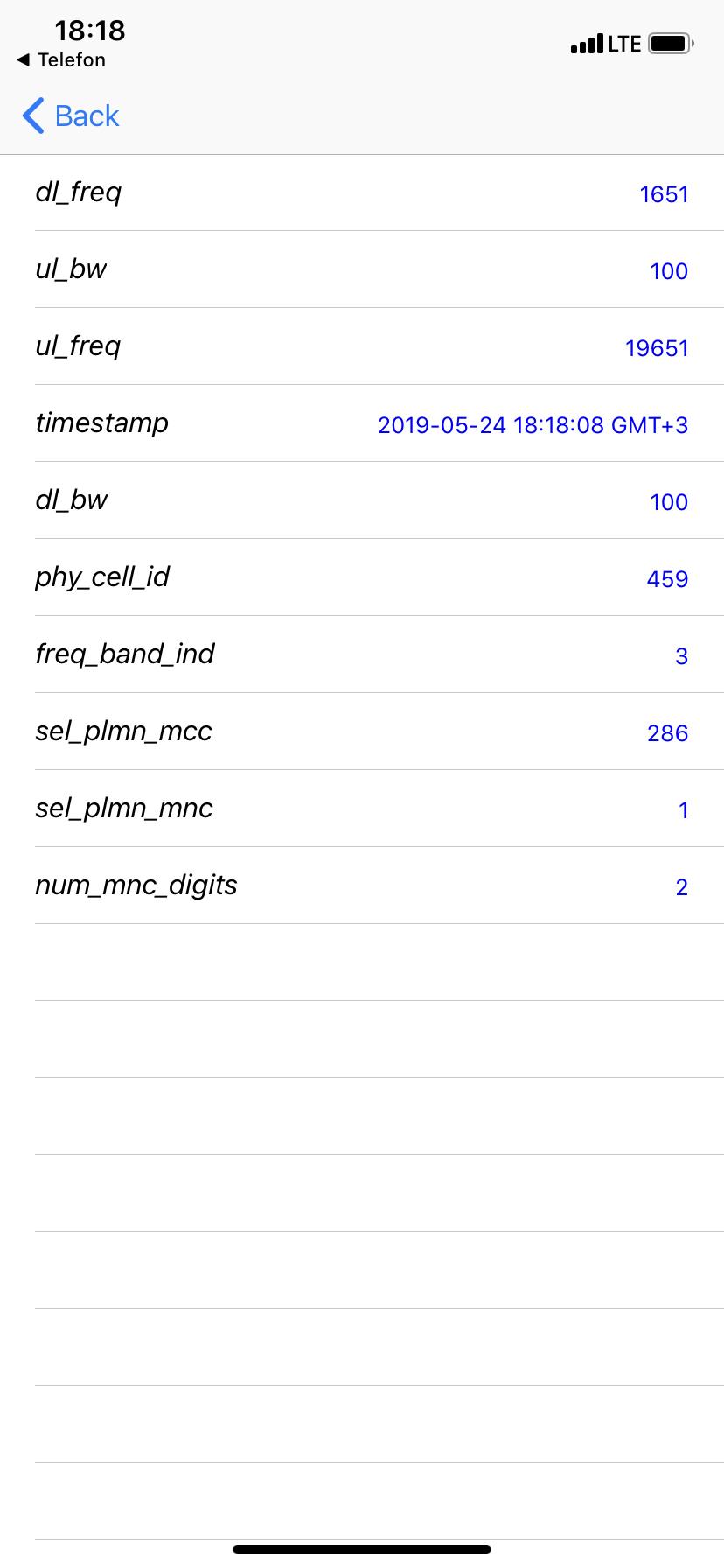

6 yıl
Turkcell’in birikmiş 6gb #senyapdiye hediyelerini toplayınca ve bunlar 2 gün geçerli olunca bir sürü test yaptım.
Testler Dilovası, Hereke, Körfez (Yarımca) ve sonuncusu Körfez (Çamlıtepe)
Son test Band3.
6 yıl
Körfez Belediyesi Çamlıtepe spor salonu.
