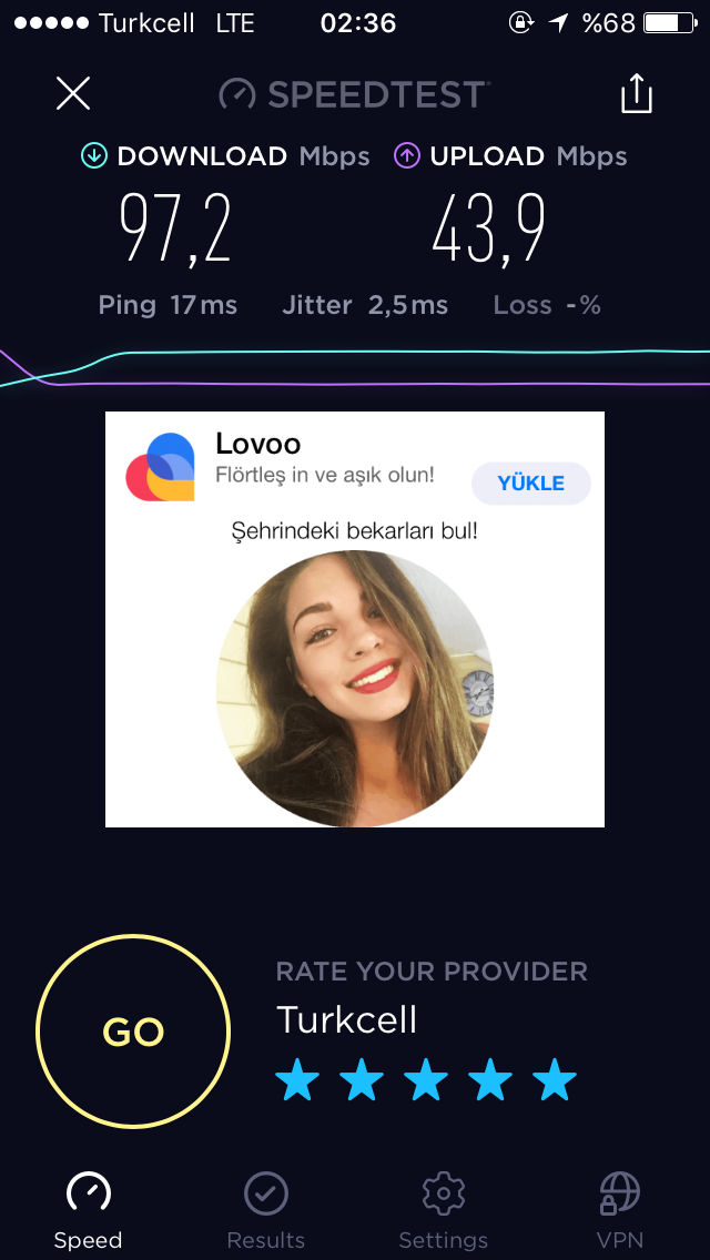

Pendik/İstanbul TT, iPhone 7+ < Resime gitmek için tıklayın > |

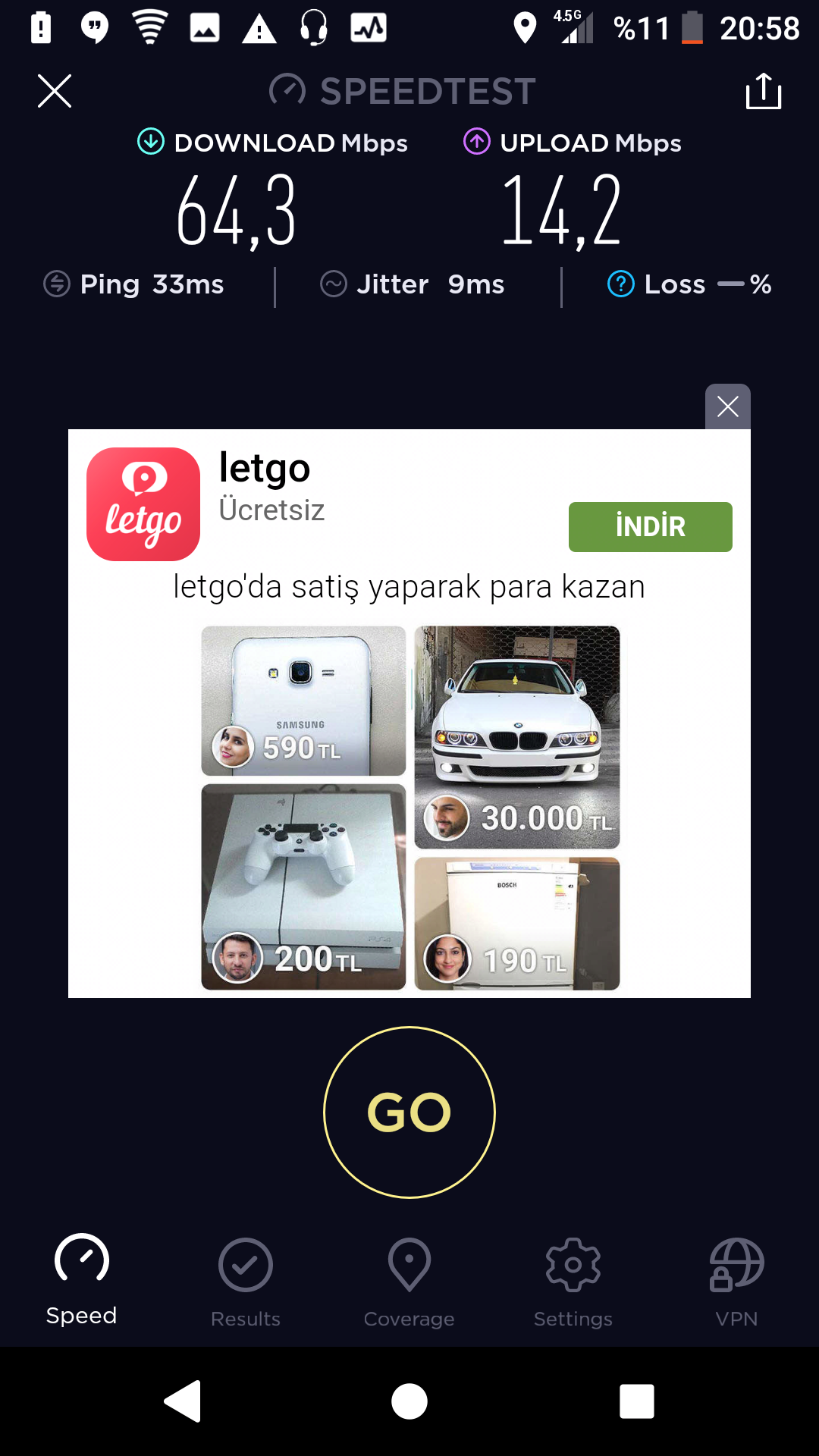

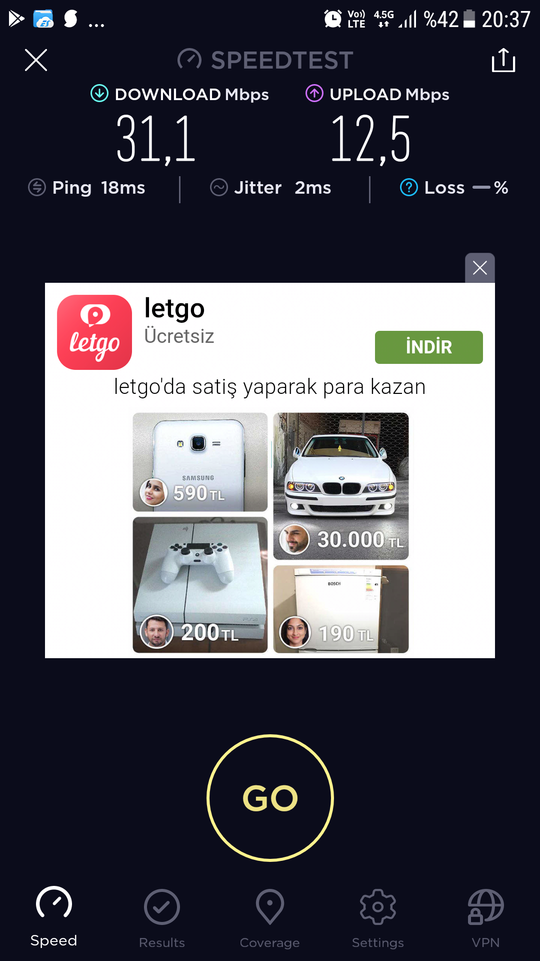

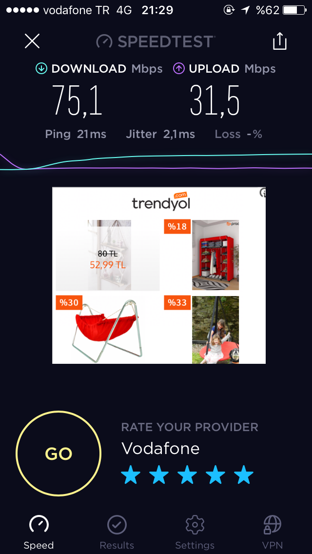

Kocaeli/Yenikent 3 operatörü kapıştırdım < Resime gitmek için tıklayın > < Resime gitmek için tıklayın > < Resime gitmek için tıklayın > |
Kablosuzda ping yuksek olur yuksek ihtimalle ve bir bazi 1 kisi kullanmiyor diger kullanicilar download abanirsa ping ucar kabloluda oyle birsey yok seni fazla etkilemiyor diger kullanicilar ping daha igi hiz sabit |

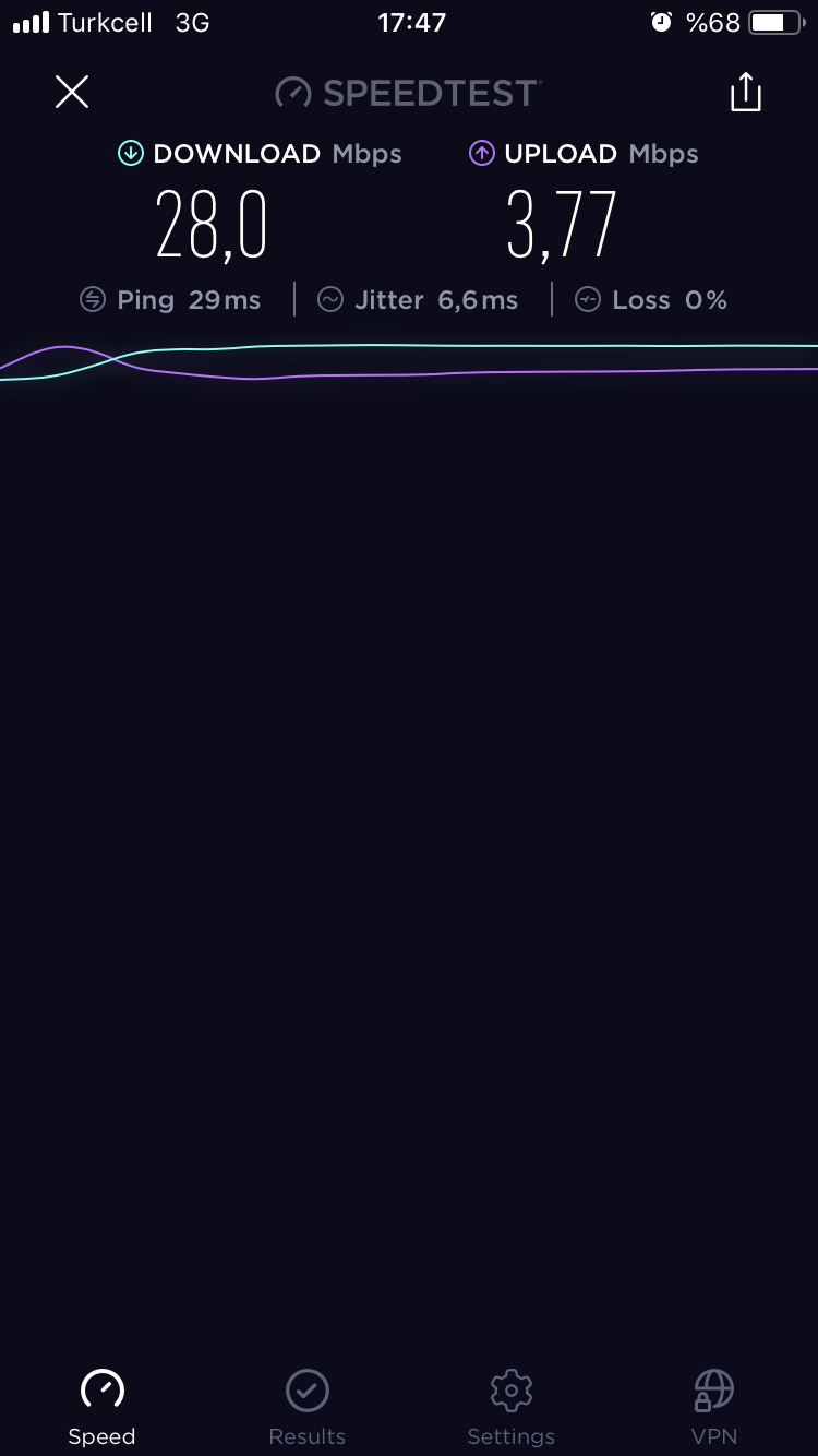

< Resime gitmek için tıklayın > Yağmurlu bir gün tedaj direğindeki Türkcell istasyonu çalışmıyor her zaman ki gibi Band7 buda her zaman 70 i geçmiyor Buda bulvardaki band 7 < Resime gitmek için tıklayın > |
