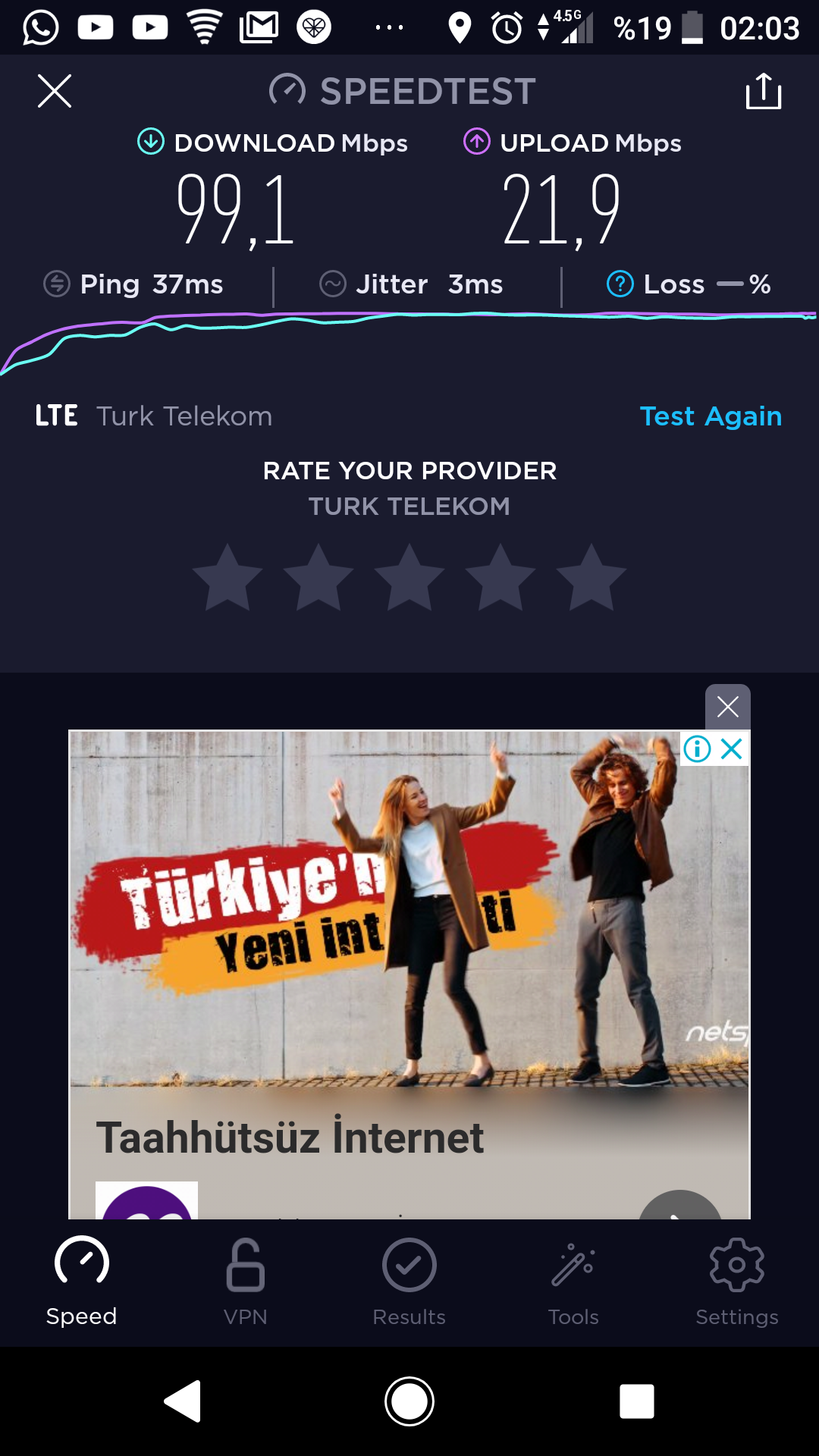

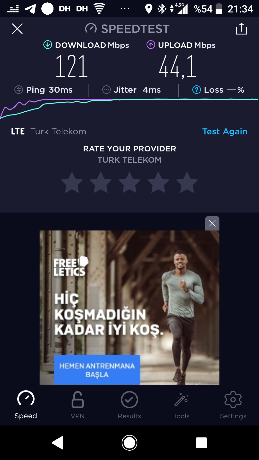

Daha önceden çok test edemedim. Dün olduğum yerde 60 MHz olan istasyon sayısı fazlaydı. İstasyonların yakınından geçerken bugüne bitmesi gereken kotam olduğu için test yaptım. 60 MHz ile çok çok yüksek hızlar mümkün ama Turkcell'in kullanım yoğunluğu çok fazla. Hala SuperBox satıyorlar mesela. Halbuki testini attığım şu apartmanlı istasyonda 4G'nin devreye girdiği yıl Cat4 destekli telefonumla test yaptığımda hiçbir birleştirme olmadan 20 MHz bant genişliği ile 139 Mbit hız görmüştüm. ![]() ![]() |

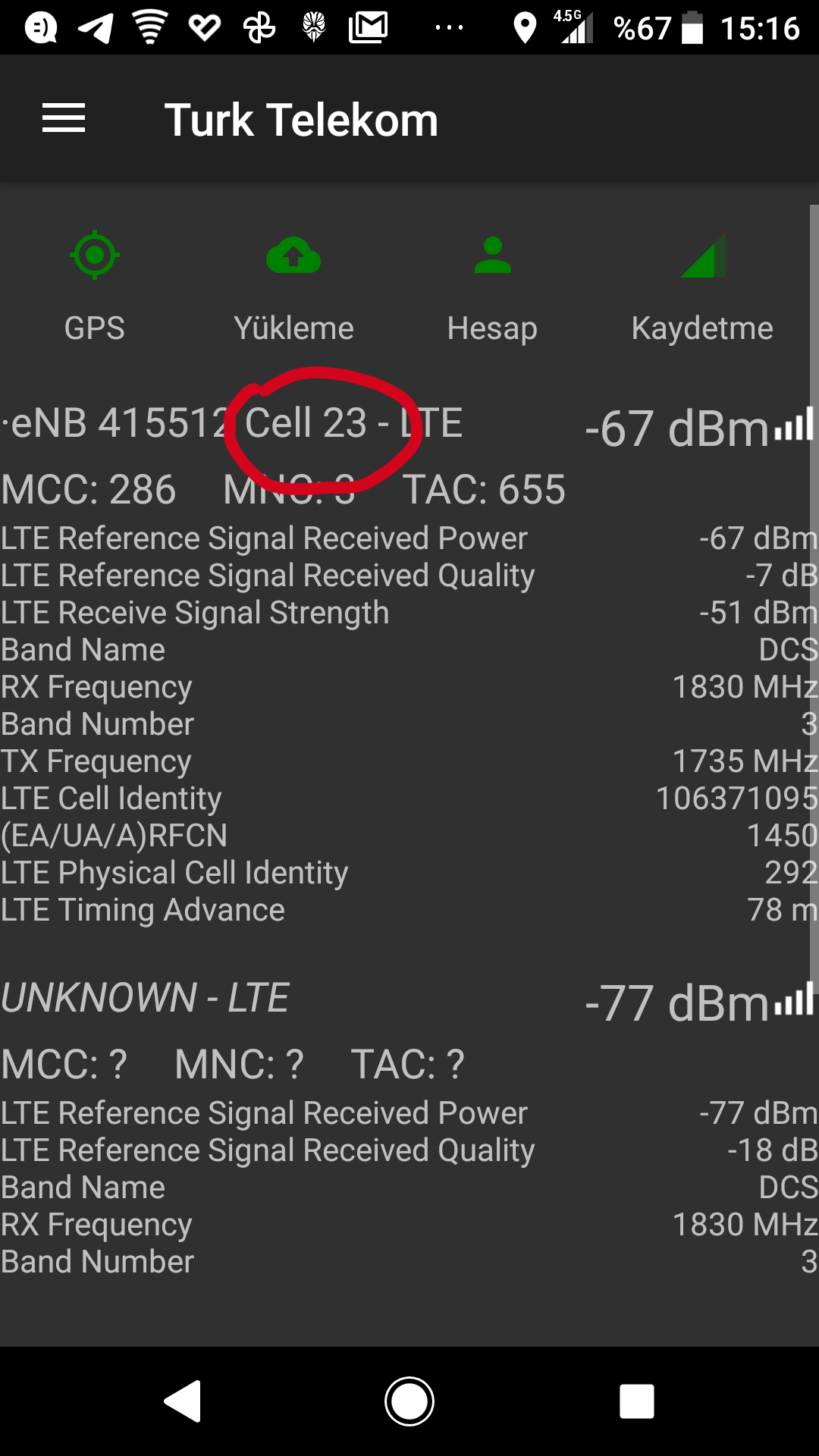

Şöyle örnekleyeyim size hatta haritalama uygulamaları üzerine çok kapsamlı bir konu da açmayı düşünüyoruz yakında ama kısaca bahsetmek gerekirse ben sizin sorunuza sektör değişiminin sebep olduğunu düşünüyorum. Baz istasyonu takdir edersiniz ki tek bir yöne yayın yapmaz, belirli bir sahayı kapsayacak şekilde yönlü yayın yapar, baz istasyonundaki antenler ise belirli sektörler oluşturacak şekilde yayın yapar bir bazda aynı frekans üzerinde genelde 3 ayrı sektör bulunur ayrı yönlere yayın yapan. Mesela bazın ön tarafı sektör 32, sağ tarafı sektör 33, sol ve arka tarafı sektör 34 olabilir, her sektörün yayın kapasitesi ve trafik yoğunluğu farklı olacağından dolayı hız da değişir. Mesela benim konuya sıkça attığım eNB xx0033 bazındaki 32 sektör ile 300Mbps'e varan hızlar görebiliyorken 33 sektörü ile yakalaşamıyorum bile bu hızlara. Peki hangi sektöre bağlı olduğunu nasıl anlarsınız. Göreselle de izah edeceğim, Cell Mapper'da eNB bilgisinin yanında sektör bilgisi yazar Cell xx şeklinde. O kısım bağlı olduğunuz sektörü belirtir. < Resime gitmek için tıklayın > |
