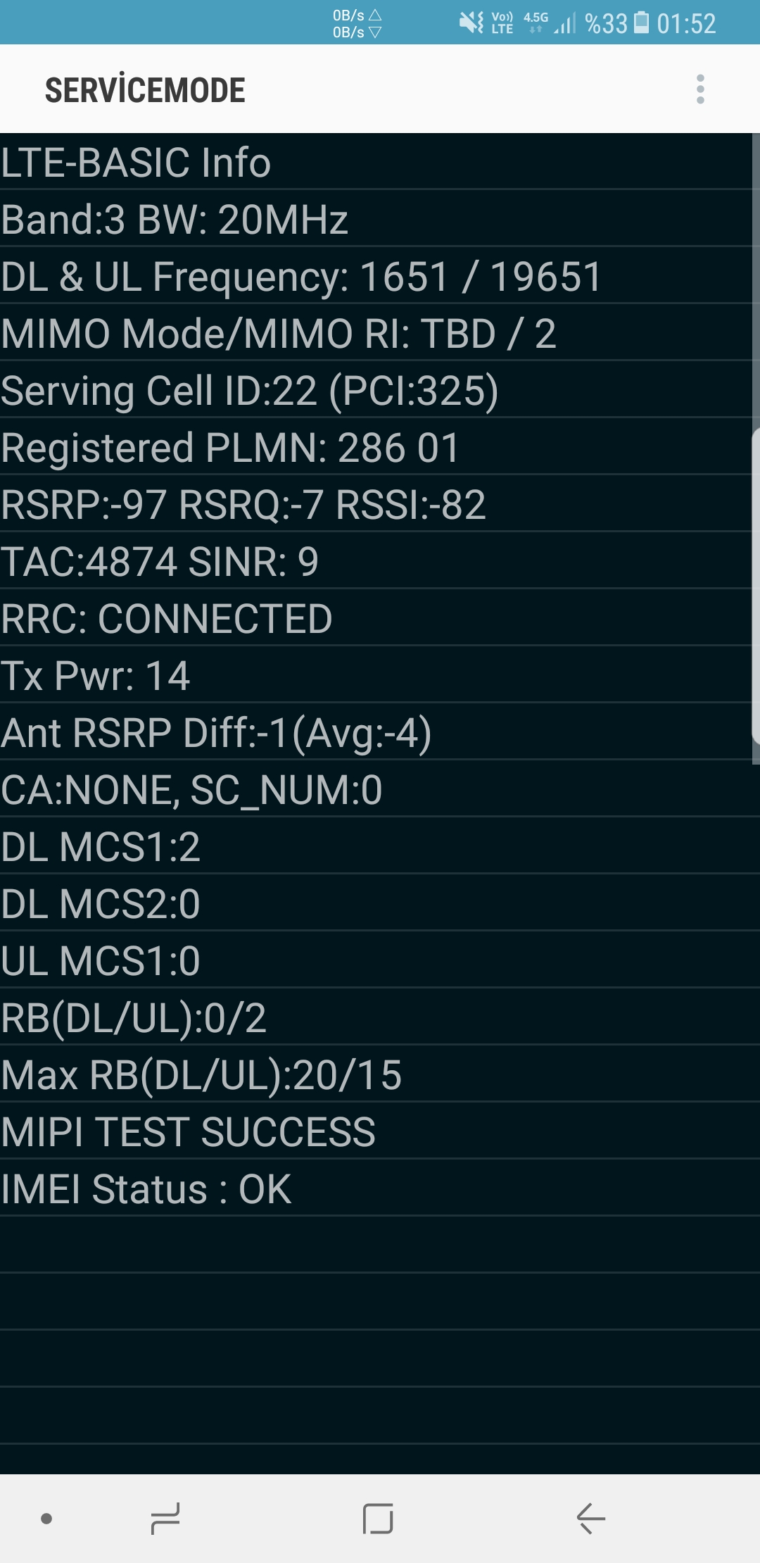

Cihaz Note 8 ise en az bir frekansa daha bağlanmıştır o. Hani 1800 MHz frekansına bağlanmışsa ikinci kanalda da 800 MHz vardır en azından. LTE Discovery programına çok güvenmeyin, tahmini bilgi veriyor ve kesin değil.Onun yerine *#0011# kodunu kullanım oradan bant bilgisine daha net ulaşabilirsiniz.

Bilgilendirme için teşekkürler hocam bilmiyordum bu menüyü, tam detaylarını bilmesemde sanırım dediğiniz gibi olmuş

Üstteki LTE BAsic kısmında ana frekansın bandını ve bant genişliğini gösteriyor. Alttaki CA kısmında ise frekans birleştirme için bağlandığı diğer frekansları gösterecek. Bu esnada sadece 1800 MHz frekansına bağlı imiş, muhtemelen aktif indirme falan bir şey yaparken diğer frekanslara da bağlanıyor.

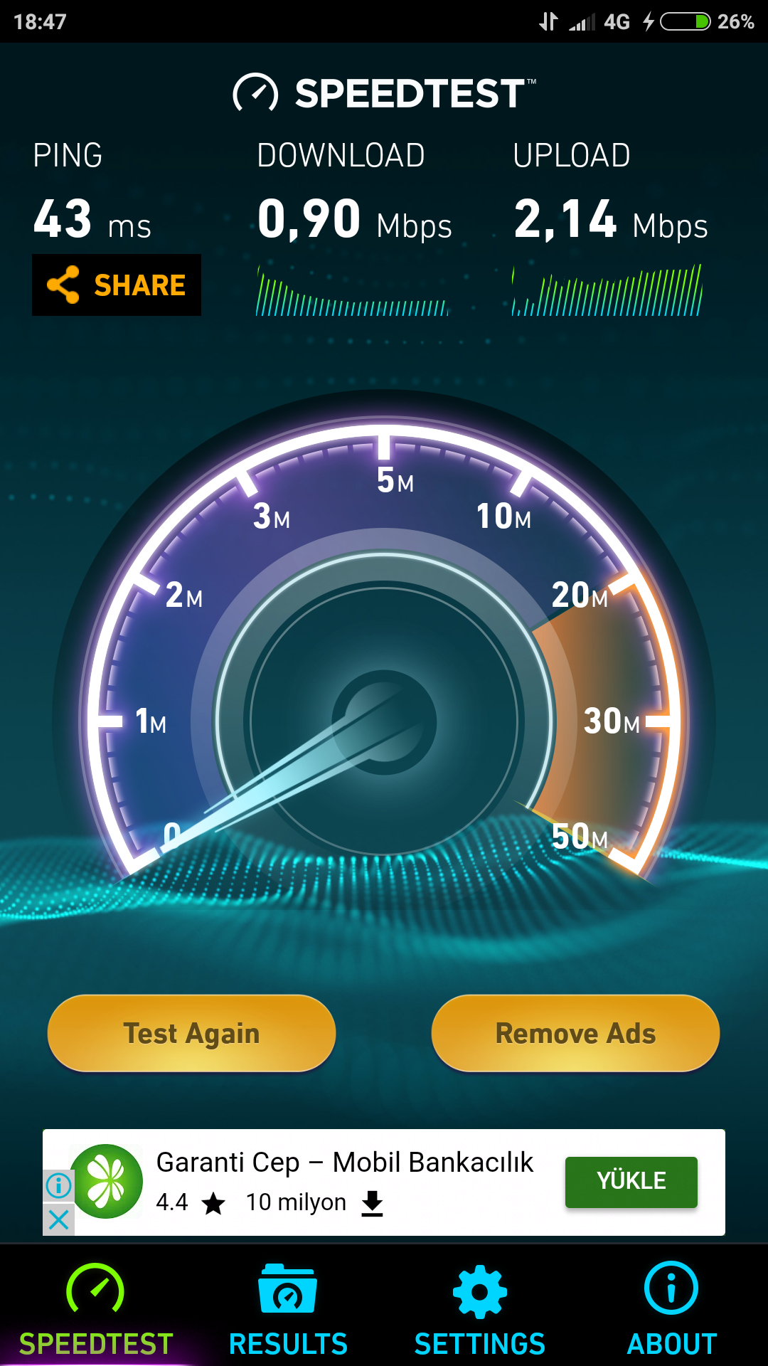

Arkadaşlar akşam saatlerinde kırsal bir yerde Ankarada 1 mb hız alıyorum normalde 50-60mb hız var ama son 1 aydır böyle vodafone nasıl çare bulacak bilmiyorumama hem 3g hem 4g bantlar çok yoğun yer ankara Mamak hakimler köyü Karşıyaka mahallesi diğer adı

Vodafone bazi yerlerde cidden sıkıntılı mesela 3g bizim evde hic yok yada arada 1 dis filan 4g sinyali de iyi değildi

Careyi vodafone degil sen bulmalisin gec baska operatore bu kadar aglaya aglaya nasil kullaniyonuz anlamiyorum parayla verseler yine kullanmam vodafone
