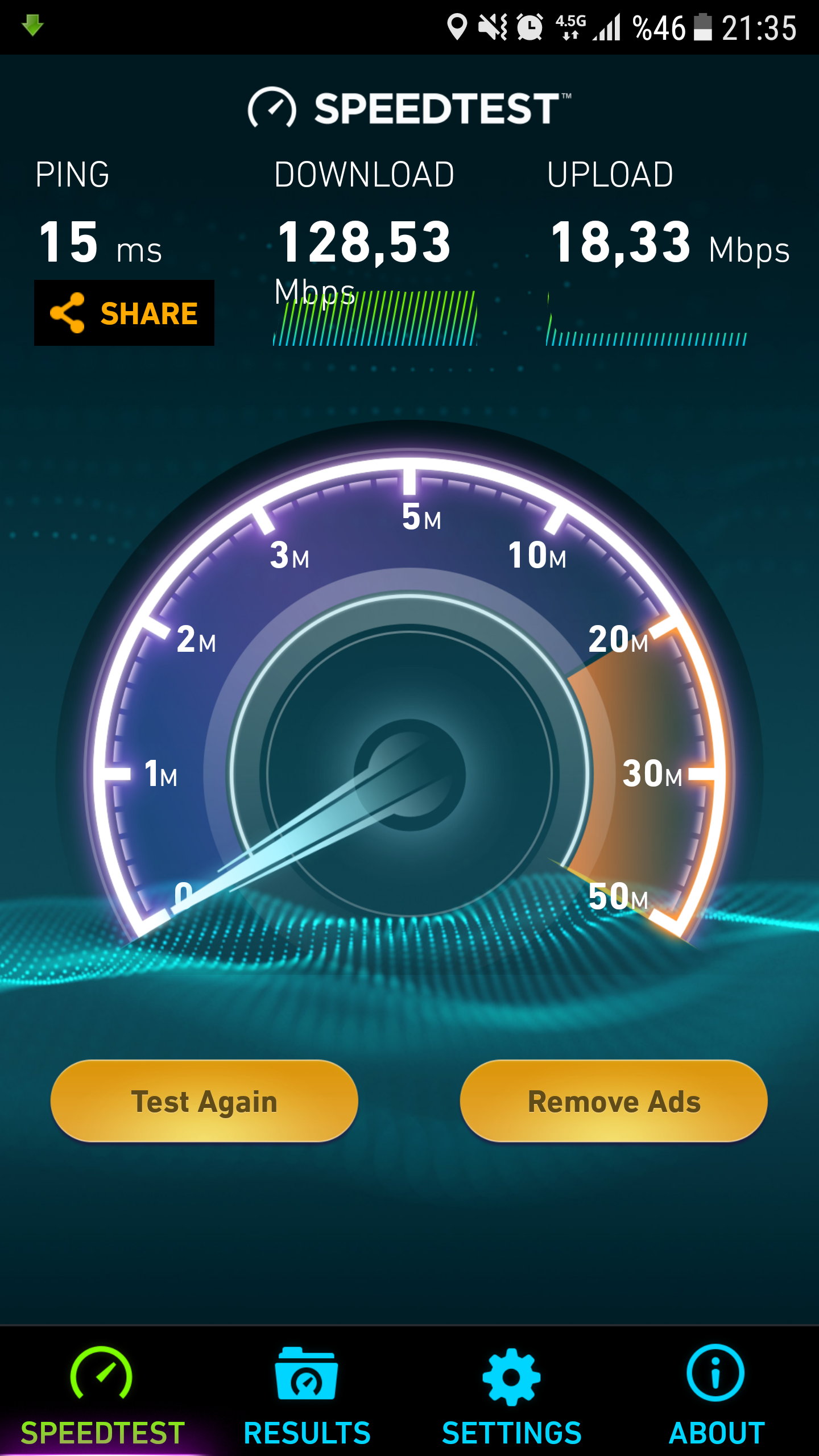

< Resime gitmek için tıklayın > Vodafone Gemlik Dr. Ziya kaya mah. De verdiği bant bu hız 0.20 ile 3 mb arası evde bir iki noktada 4g çekiyor cam onu. Full olduğu zaman bile hız bu muhtemelen baz istasyonunda veya ona bağlı radyolinkte fiber yok diye zannediyorum inan gidip annenin yönünü ev tarafına ceviresim var faydası olur mu arkadaşlar

Türk Telekom Ankara batımerkez metro istasyonu

Batikent metro funda önünde 35 mb hız veriyordu Vodafone 6 ay önce 4g ile şimdi durum ne bilmiyorum hocam

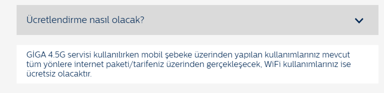

Sizin dediğinizi Türk Telekom GIGA4.5G ile yapıyor zaten. wifi üzerinden yapılan iletişim kotadan sayılmıyor, yani ücretsiz.
