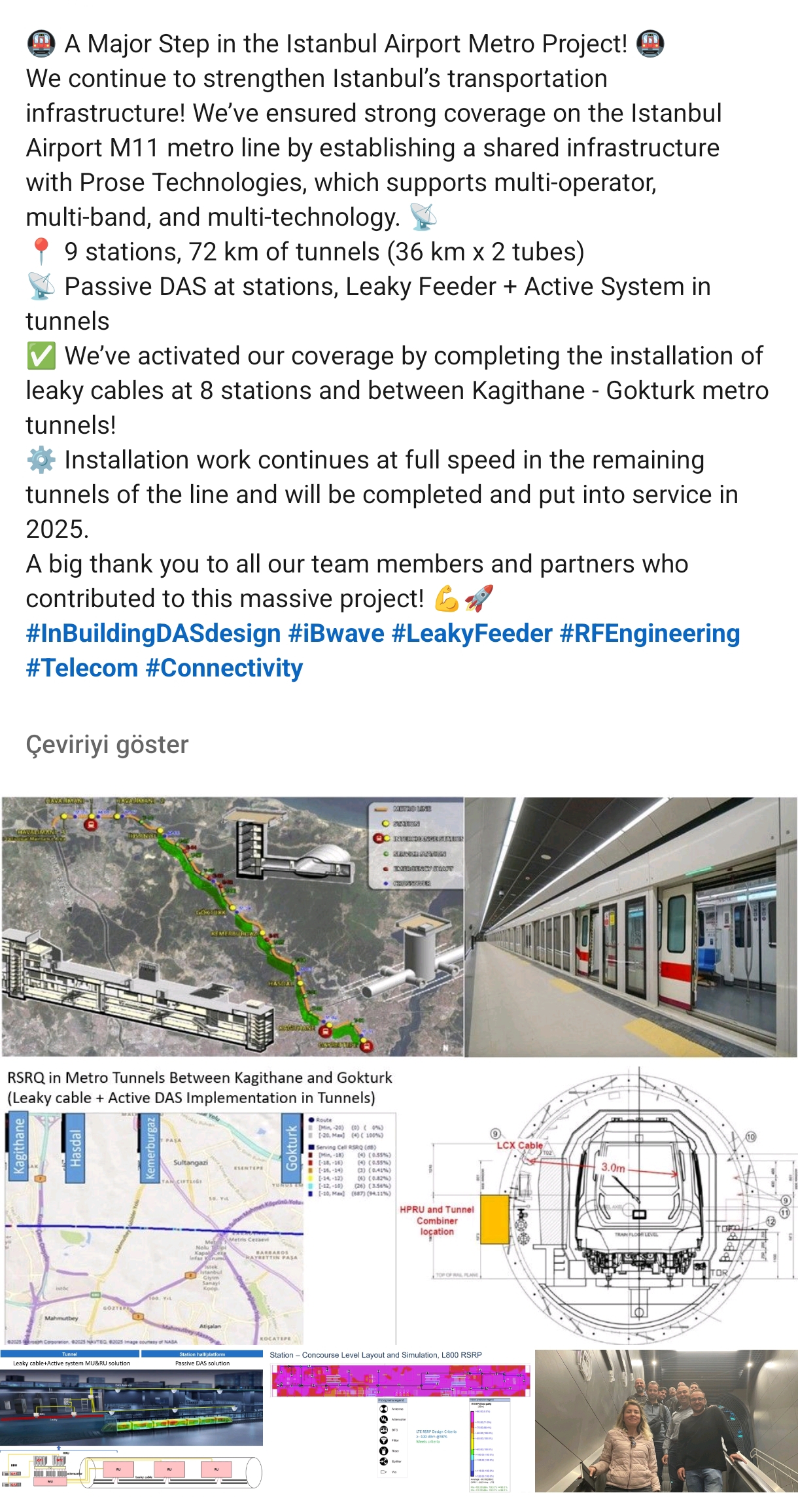

7 ay önce Linkedin'de projesine denk gelmiştim.
Leaky Feeder sistemi kurulduğu için tünelde de kapsama sanki dışarıdaymışız gibi olur. Sızdıran kablo olarak da geçebiliyor. Kablonun her yeri antenmiş gibi davranıyor. Sanki tünel boyu binlerce anten varmış gibi büyük oranda yavaş değişen RSRP ve SNR seviyeleri görülür.
Aynı sistem Avrasya tünelinde de mevcut. Asya→Avrupa yönünde tünelden geçerken topladığım veriyi grafikleştirdim. Tünelde farklı eNB ID ile hizmet 2 baz istasyonu mevcut. Her baz istasyonu 4 RRU'ya bağlı. Ve bu 4 RRU aslında aynı hücreye ait. Sadece kablodaki sinyal etrafa yayıldıkça kablodaki sinyal zayıflıyor haliyle araya yükselteç ekleniyor. Aynı hücre yayınını yapan 4 RRU bir ana sistem tarafından yönetiliyor. Bu sayede bir RRU'nun kullanıcıya atadığı Resource Block'lar diğer RRU'lar tarafından başka kullanıcılara atanamıyor. Senkron çalışmaları gerekiyor.
Grafikte 8 pik noktası göreceksiniz çünkü 8 RRU var. RRU sonrası kablodan yayılan güç artar. Bi sonraki RRU'ya kadar kablodan yayılan güç yavaşça azalacak.
Aynı çalışmayı bir ara M11'de de yapayım :)
