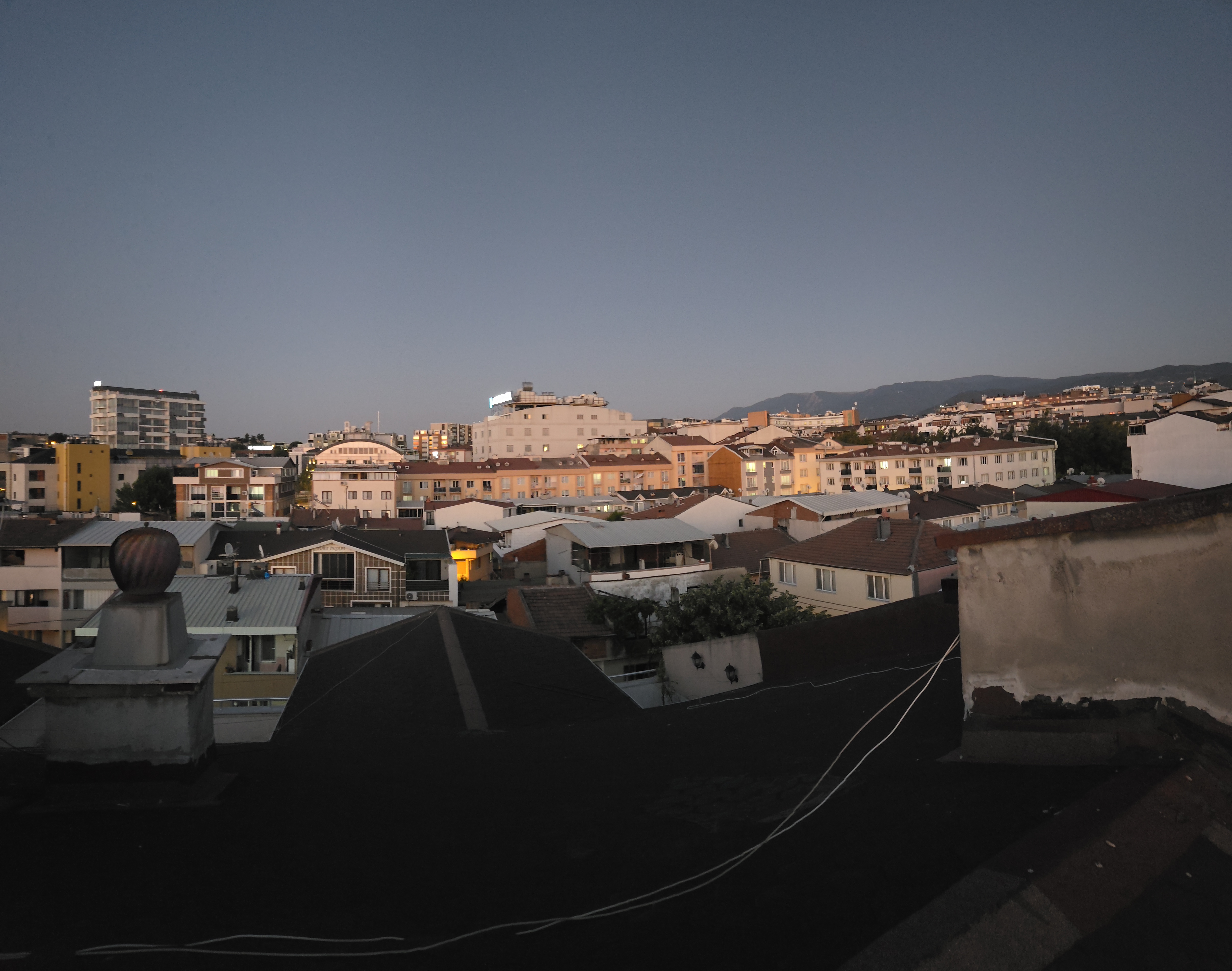

Paratoner koymuşlar antenleri direğe alırlar belki diye düşünüyorum ama zamanla göreceğiz
