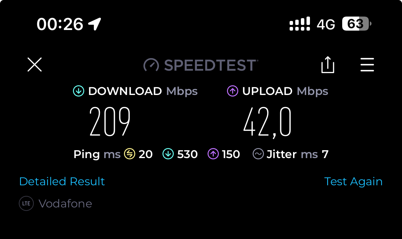

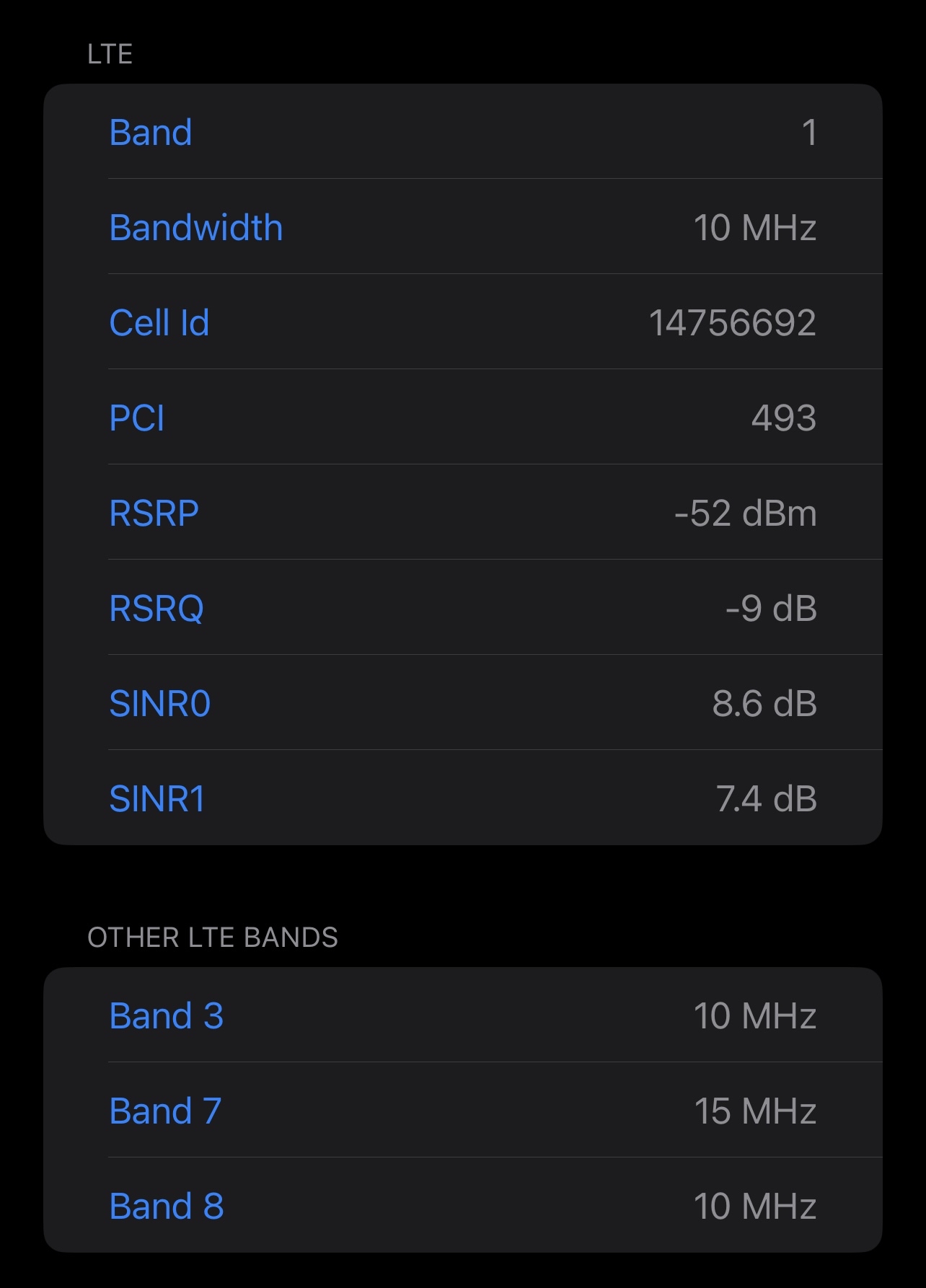

Tuzla Sahil
< Bu mesaj bu kişi tarafından değiştirildi kadir1003 -- 13 Mart 2025; 0:35:54 >

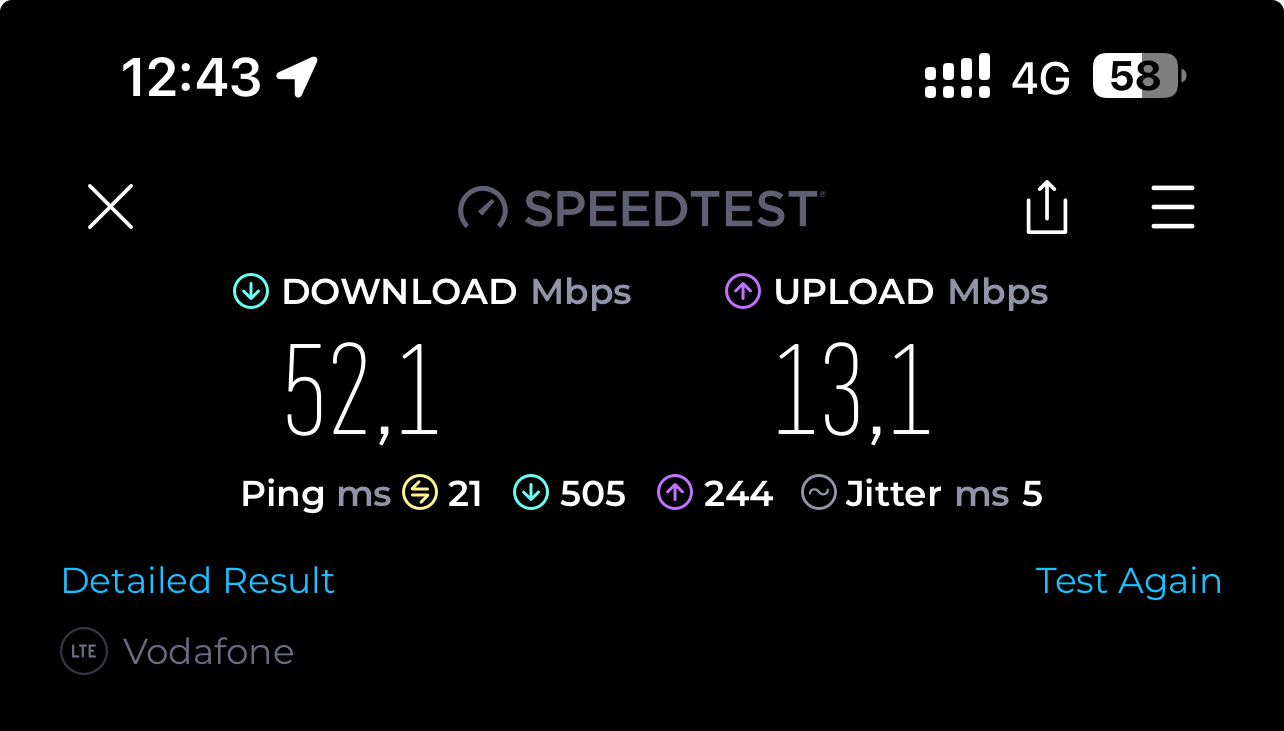

4 ay
Sahurda deneme yaptığım yere gidiceğim bakalım ne kadar alabiliyorum
Bu mesajda bahsedilenler: @Anemon198161
4 ay

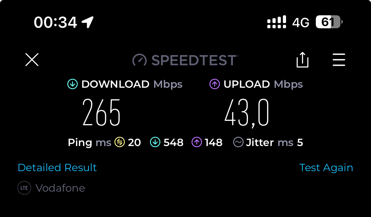

Ben o hızı 30 MHz de alıyorum
tüm tuşlara basmışlar istasyonda
