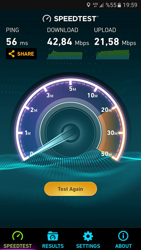

Turk telekom ankara çankaya ayrancı..

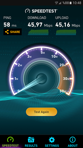

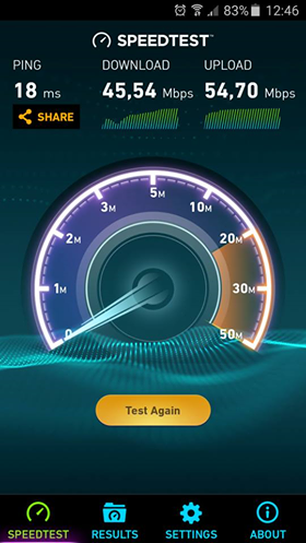

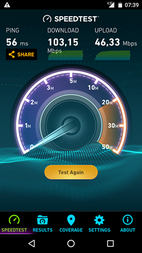

Band7 fsm bulvarı
7 yıl

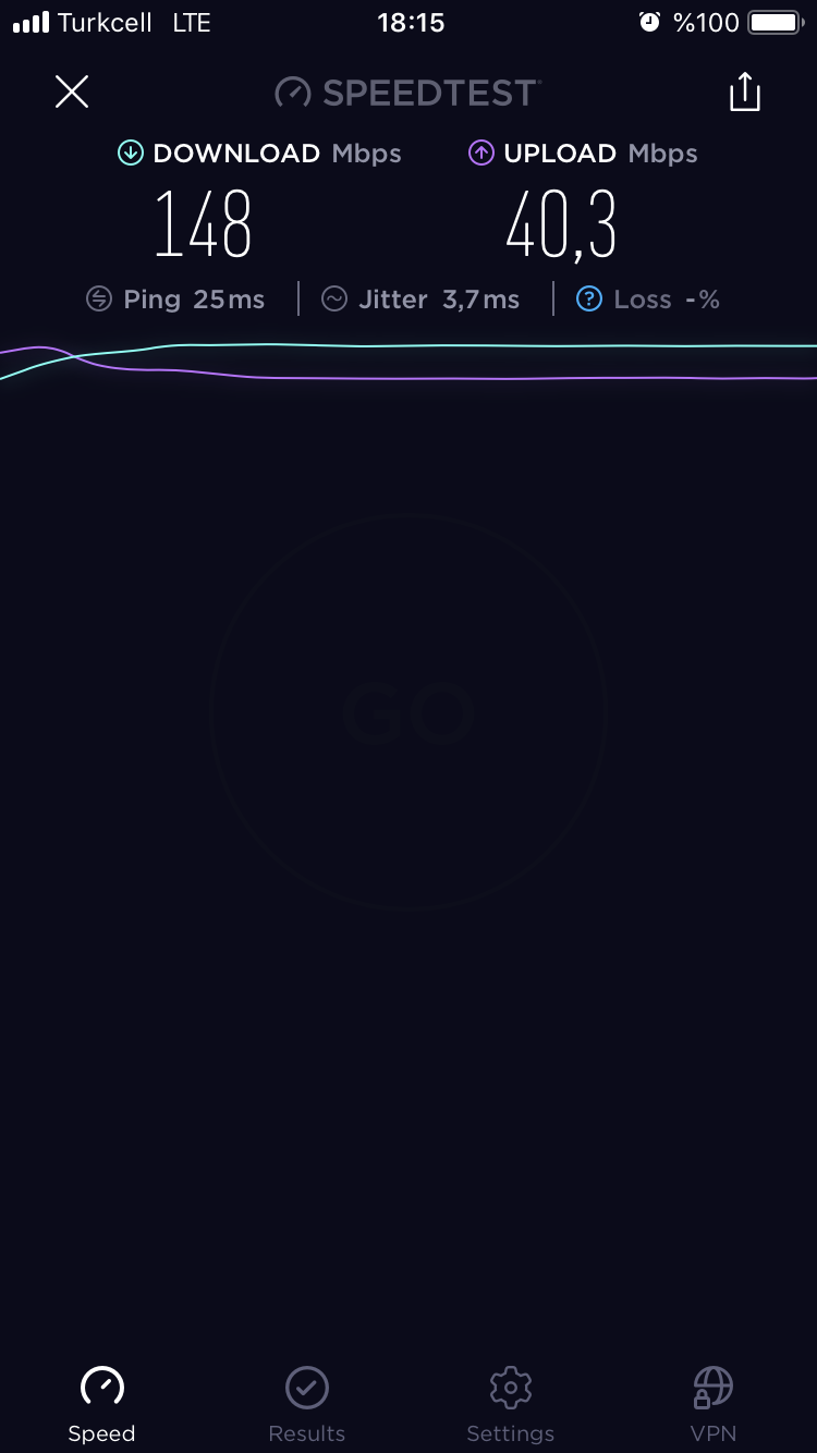

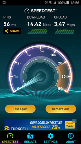

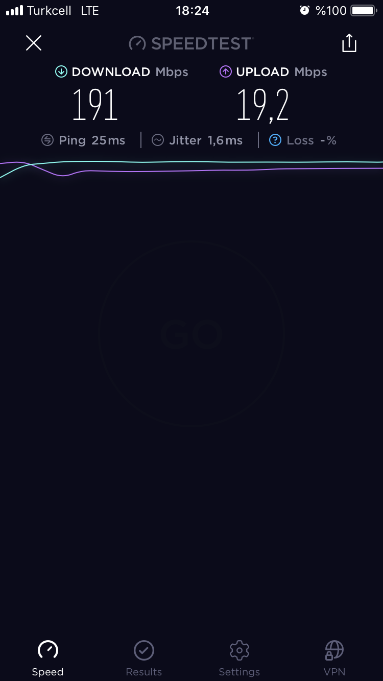

Hava epey kötüyken bir test yapayım dedim. Normal zamanlarda 80-90 mb oluyordu ama hava baya kötü bi şekilde yağmurlu olmasına rağmen sonuç daha iyi.
Turkcell

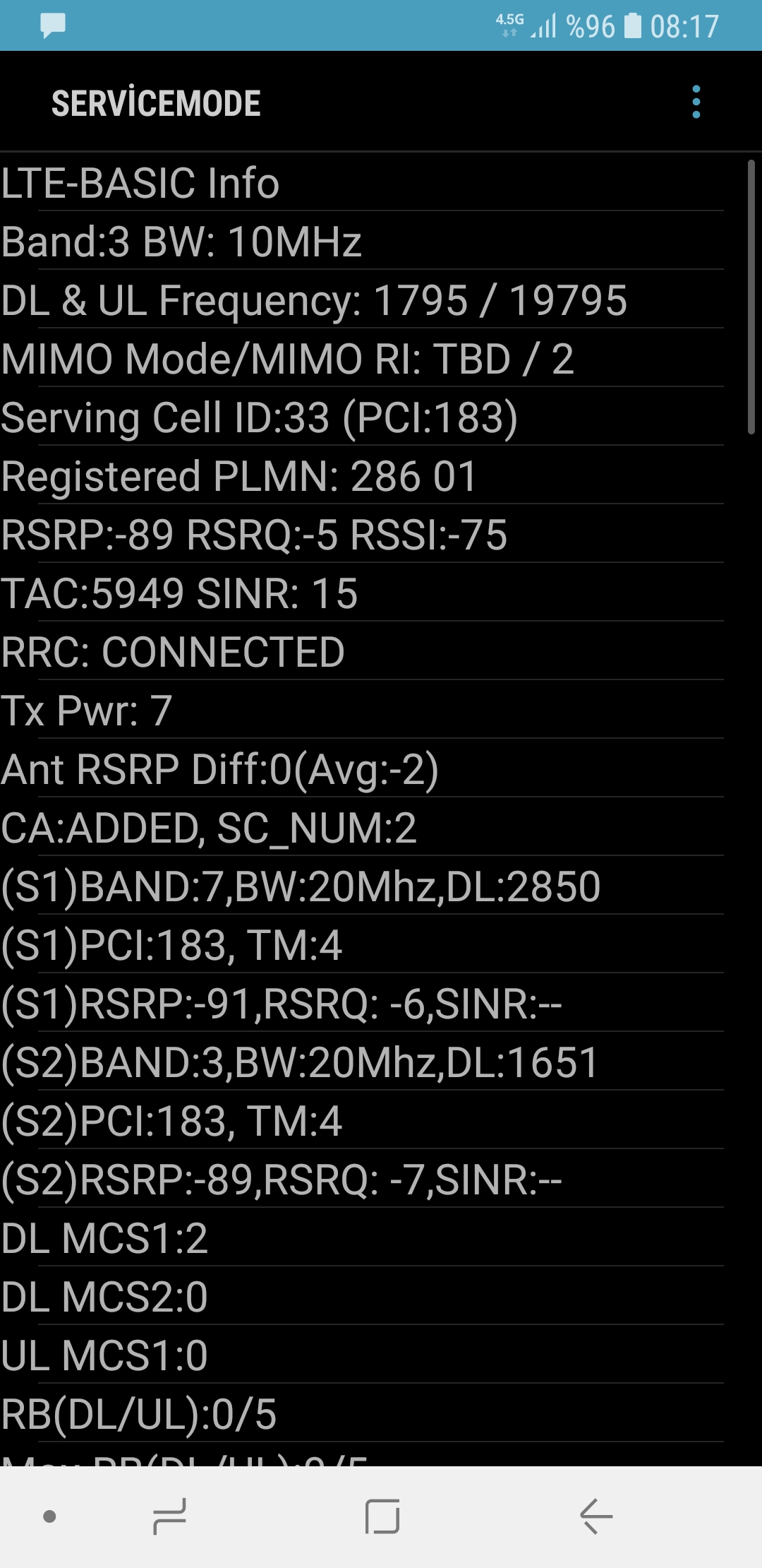

Teorik olarak bakarsak kullanıcı ekipmanının da desteklediğini varsayarsak 1 Gbit'e yakın hız alabiliyoruz o birleştirmeden. Ancak gerçek dünyada operatörün yaptığı uygulama ve şebeke ayarları ile bölgedeki nüfus yoğunluğu önemli. Yoğun nüfuslu yerlerde 20 ve 3. bantların birleşimi kapasite sorunu yaşadığı için 7. bandı aktif ediyorlarsa o da çok kolay doymayla sonuçlanabiliyor sonunda.
Benim gördüğüm en yüksek test sonuçları ki 260 Mbit civarı sonuçlar, 20. bantta 10 MHz ve 3. bantta da 10 + 20 MHz birleştirilerek toplamda 40 MHz ile alınmış sonuçlar. Bant 7'nin aktif olup da 20. bandı düşürüp oluşan 50 MHz ile daha buna yakın bir hız aldığını görmedim, 150 Mbit civarı idi sanırım en fazla gördüğüm. Ancak geçen yıllarda Cat 4 telefon ile 3. bantta 20 MHz ile 140 Mbit görebiliyordum zaten birleştirmesiz.

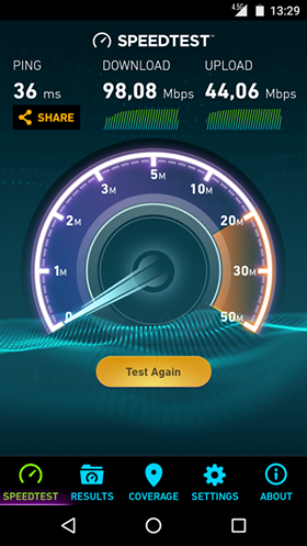

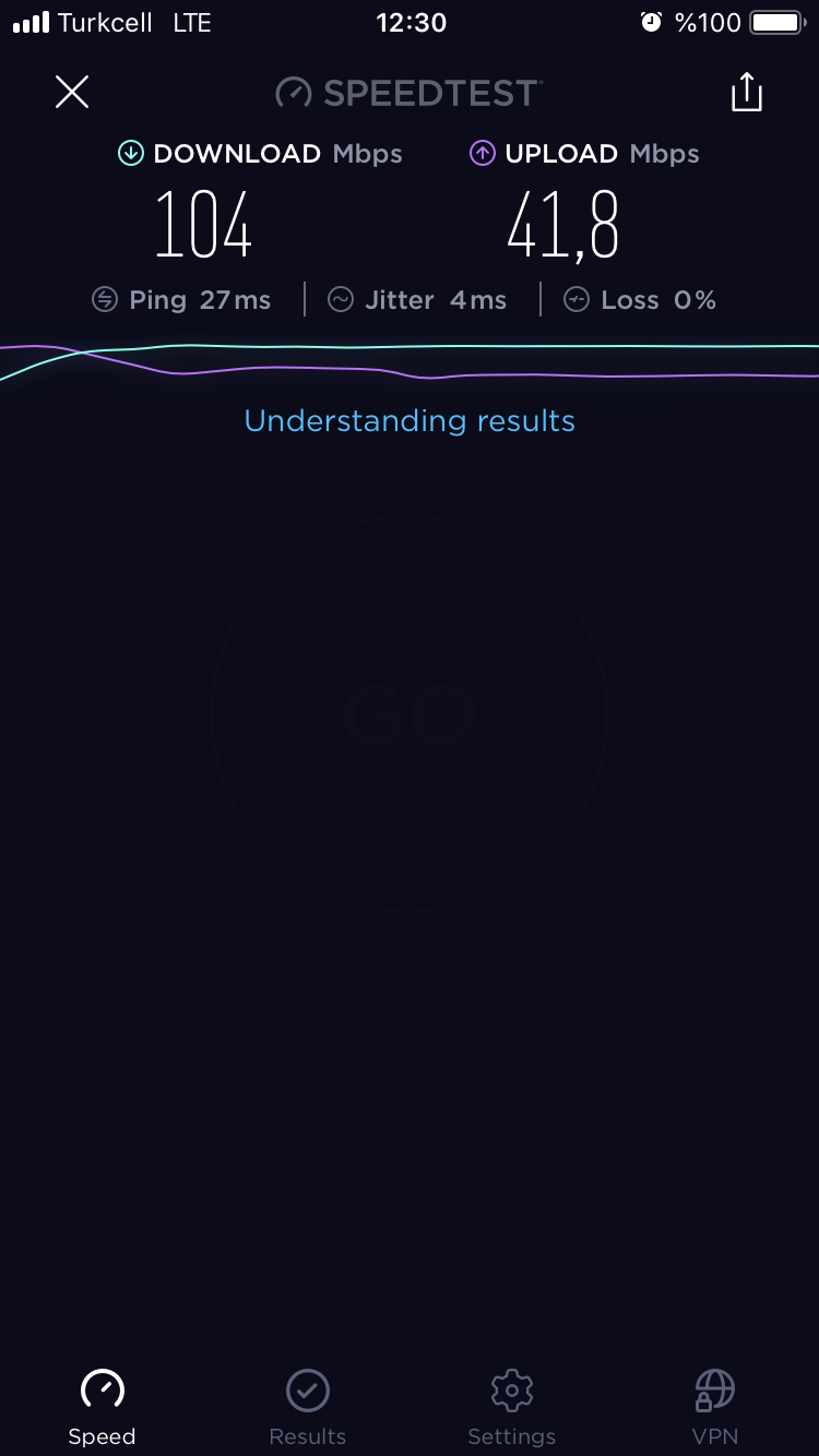

Band 7

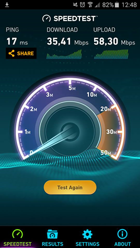

Band3

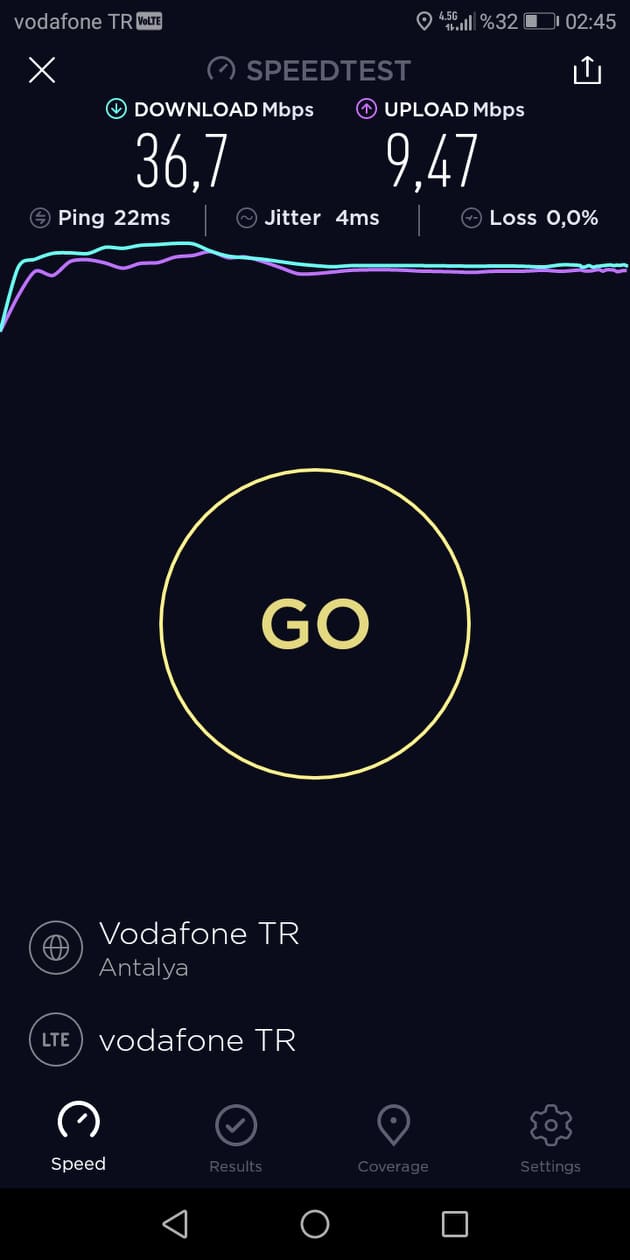

Vodafone kaç aydır 4G var dediler yeni gelmiş.
kasabada hız böyle 3 bin kişi ancak var

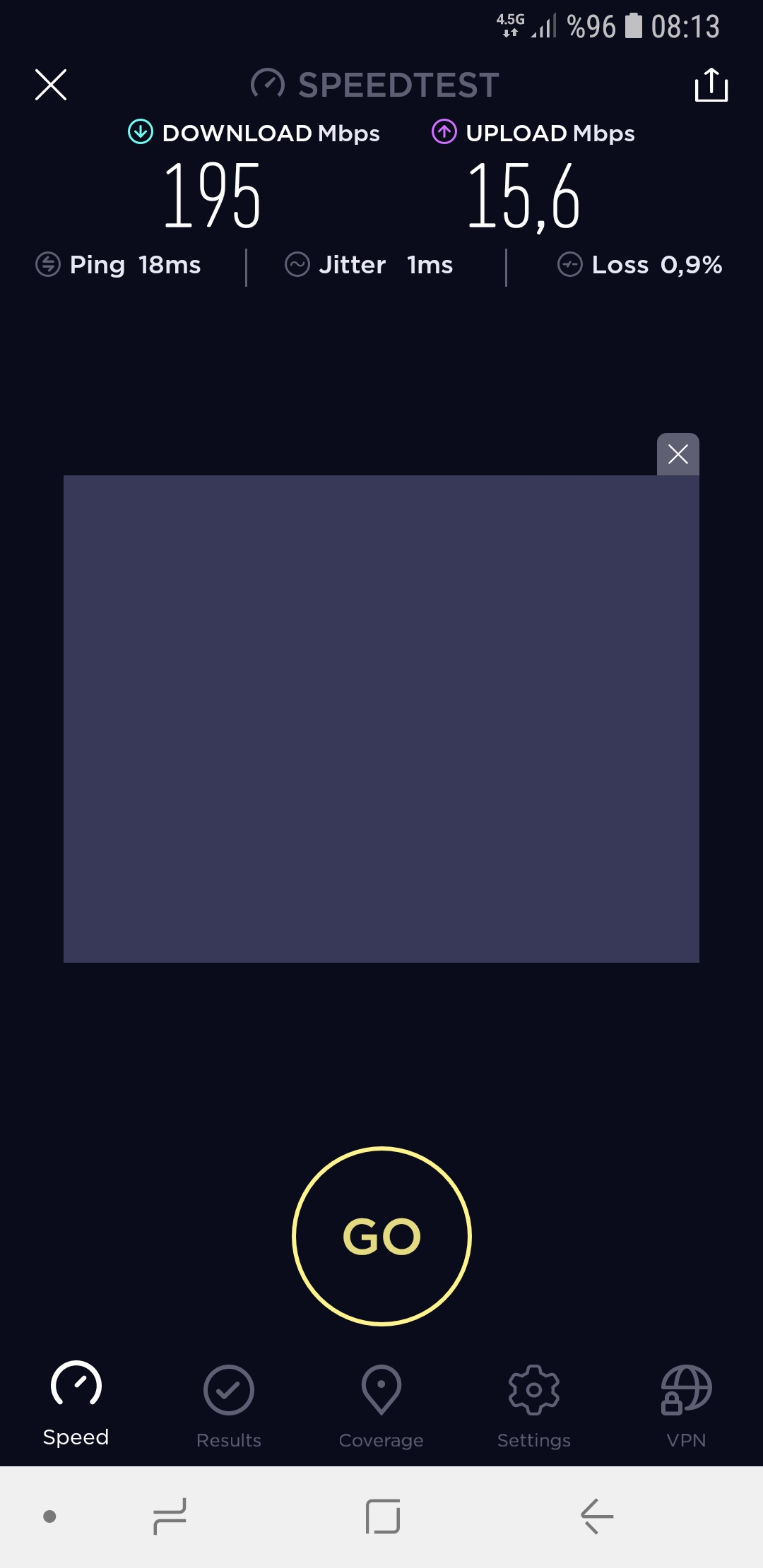

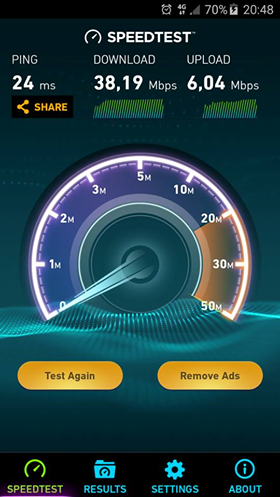

Band7

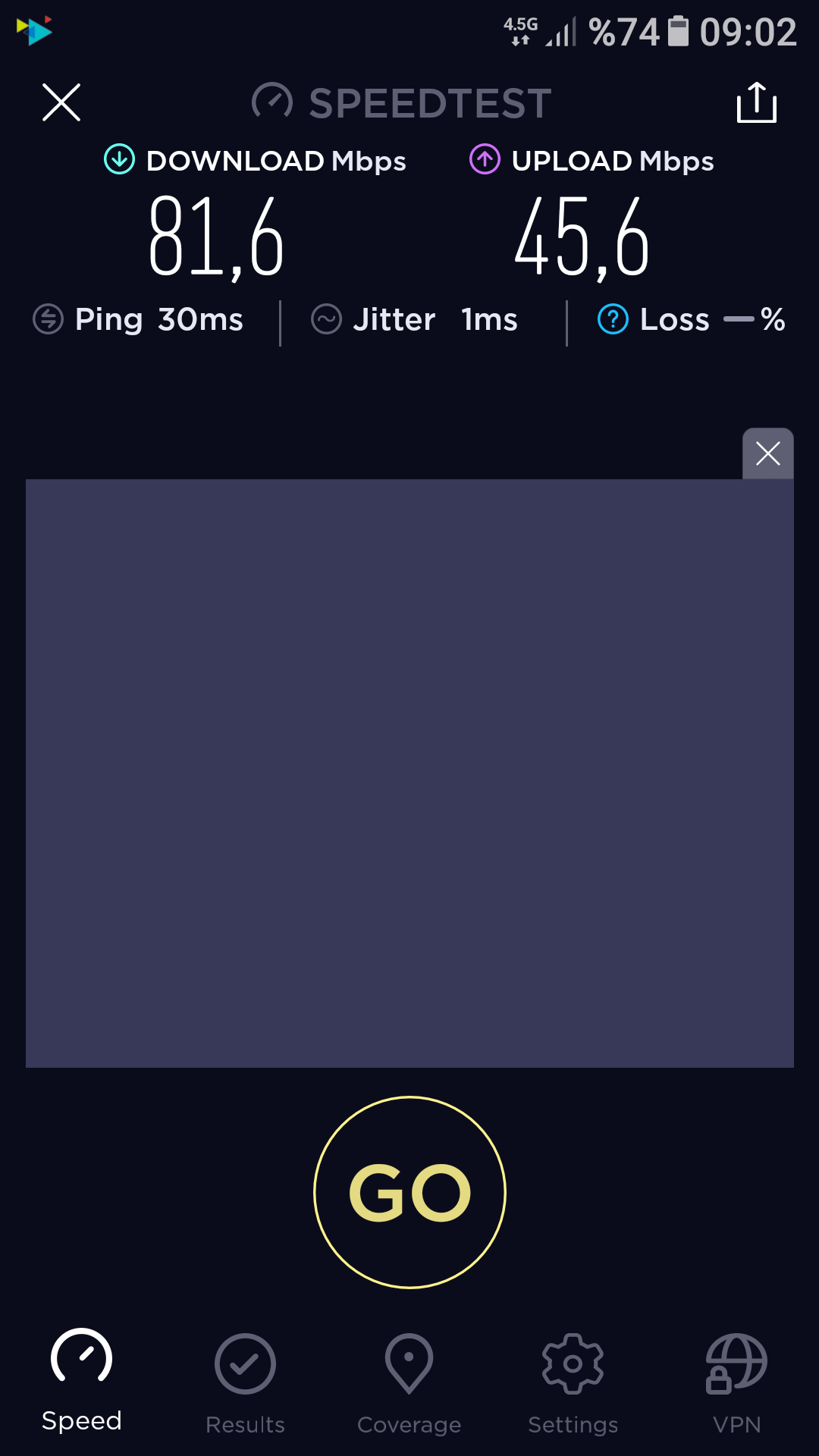

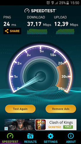

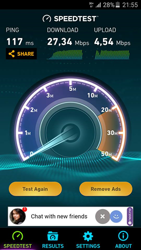

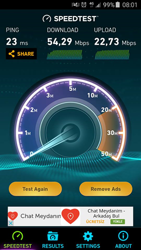

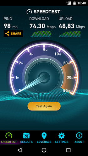

Türk telekom 4g
Rize islampaşa mahallesi
< Bu mesaj bu kişi tarafından değiştirildi formula 1 -- 29 Eylül 2018; 17:2:57 >

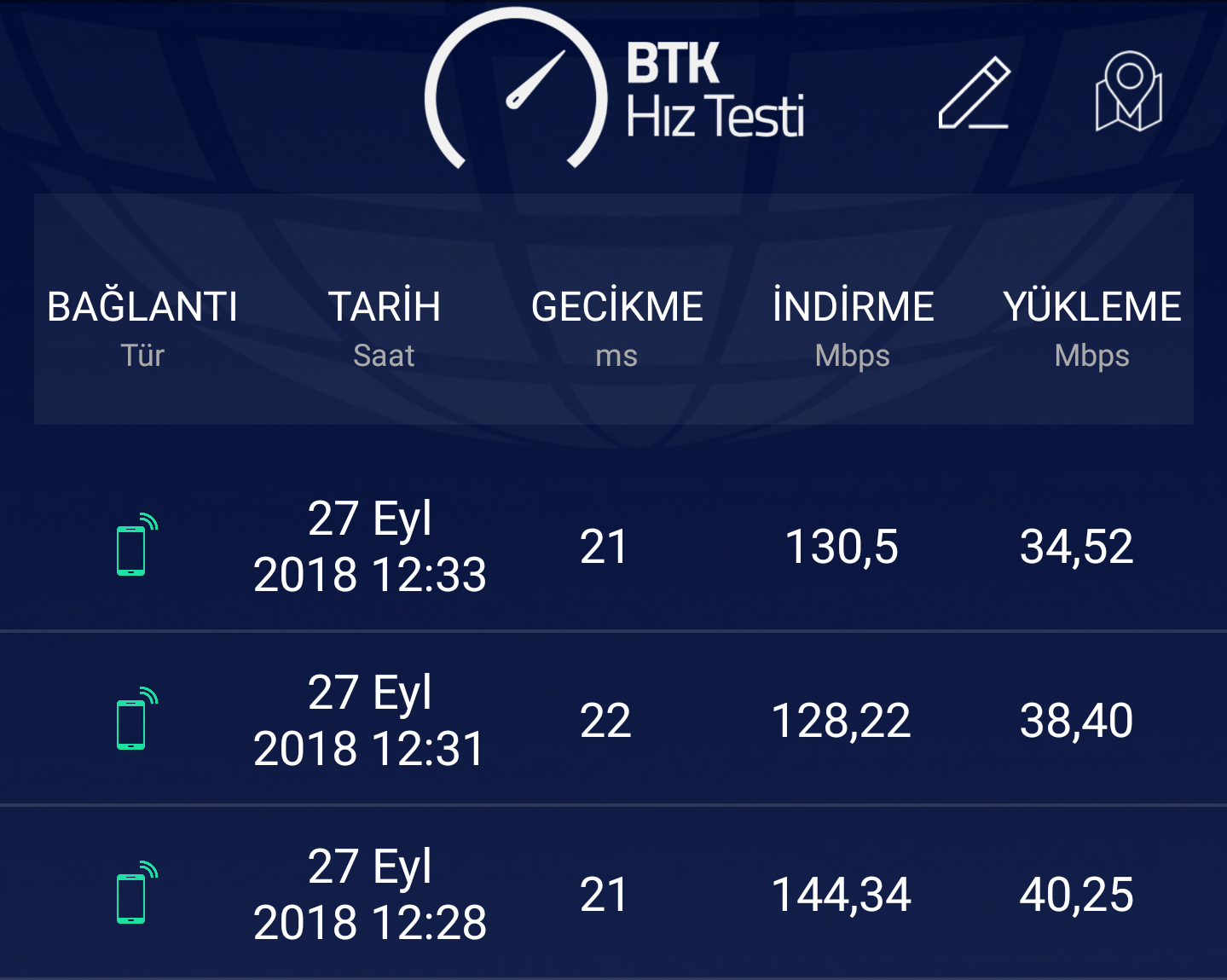

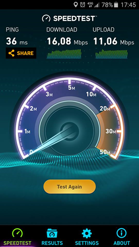

yer adana turk telekom GM 5 150 MBps destekliyor en fazla 130 MBps gördüm
< Bu mesaj bu kişi tarafından değiştirildi Guest-15814DA30 -- 30 Eylül 2018; 1:47:55 >
Bu mesajda bahsedilenler: @krkmz1666
7 yıl
1 Yıllık speed testler yer karışık hatırlamıyorum
Samsung J5 150MBps destekli
GM 5 150MBps destekli

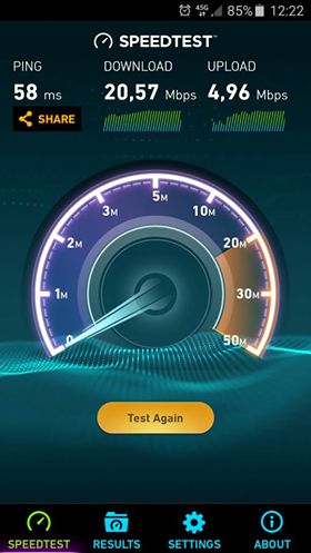

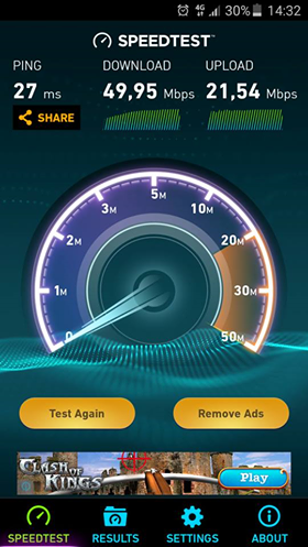

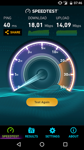

Samsung J7 pro

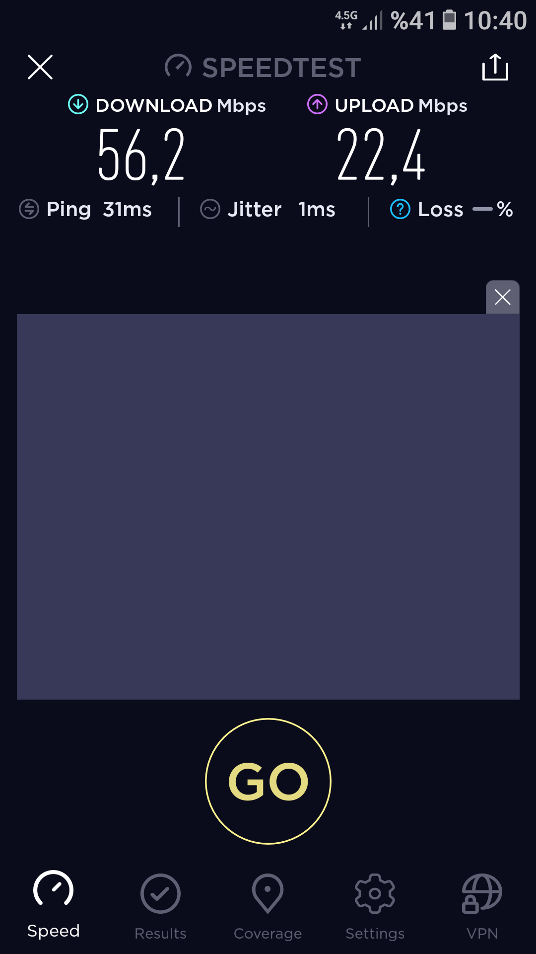

Türk telekom 4g hız testi
Band 3 - 1800mhz - 20mhz
< Bu mesaj bu kişi tarafından değiştirildi formula 1 -- 30 Eylül 2018; 9:13:42 >

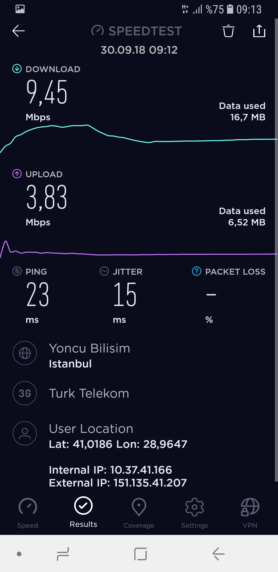

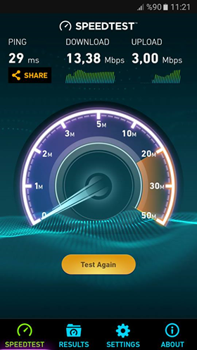

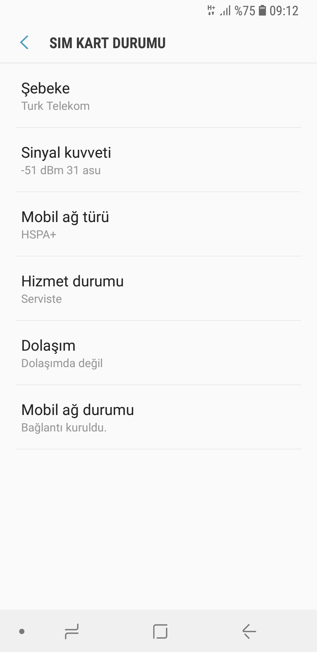

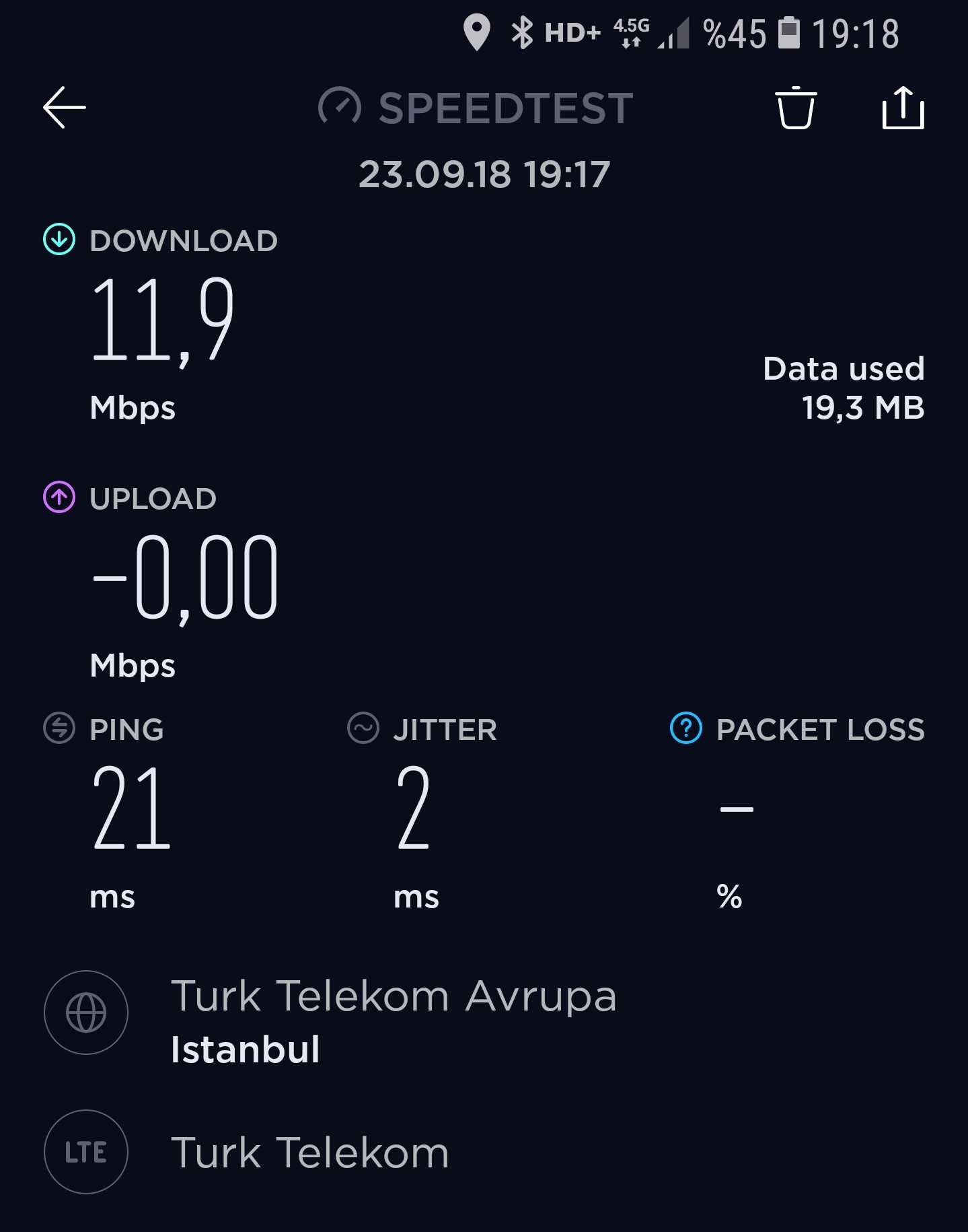

TT 3G.
Baz istasyonun dibinde verdiği sonuç

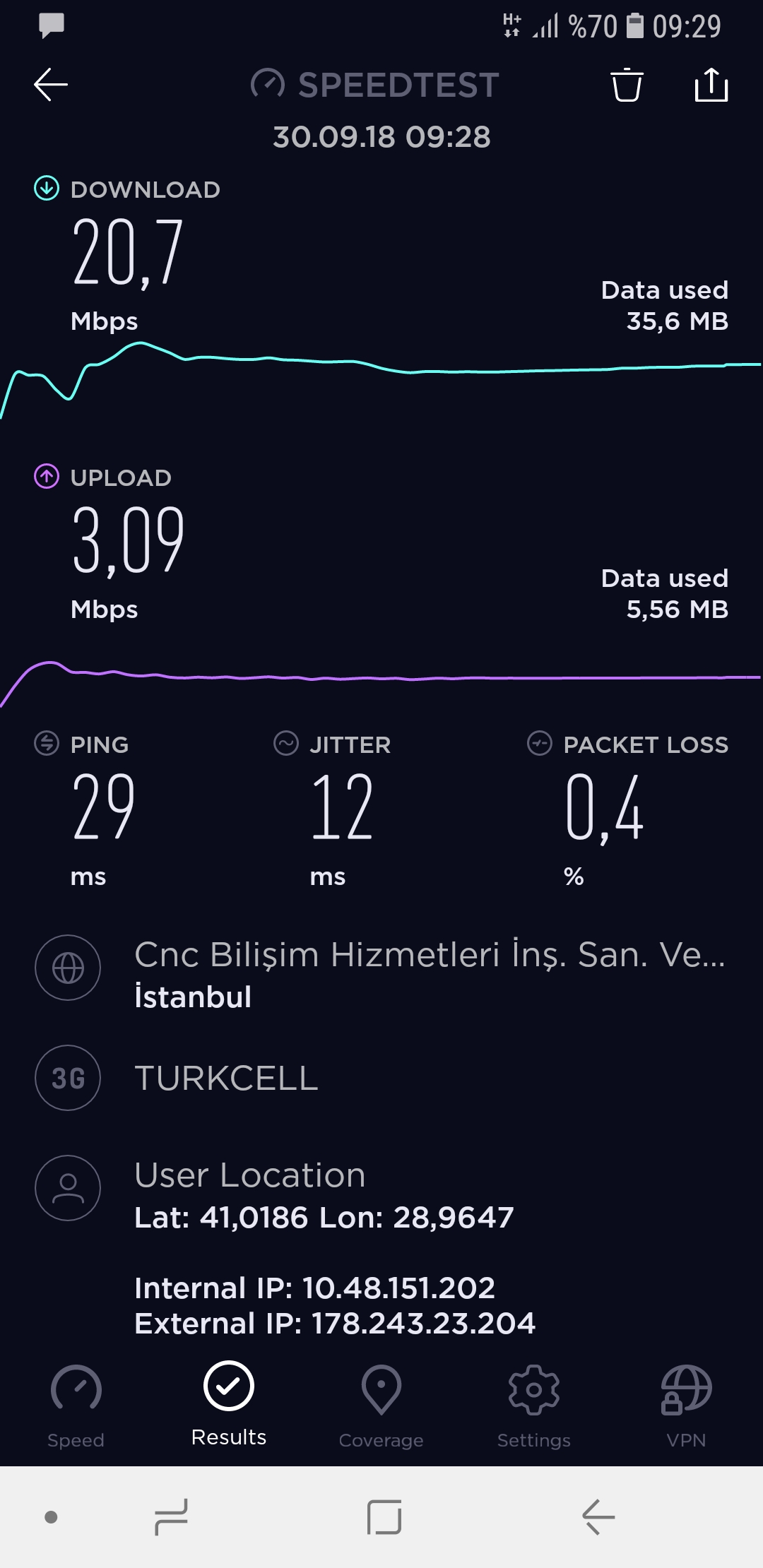

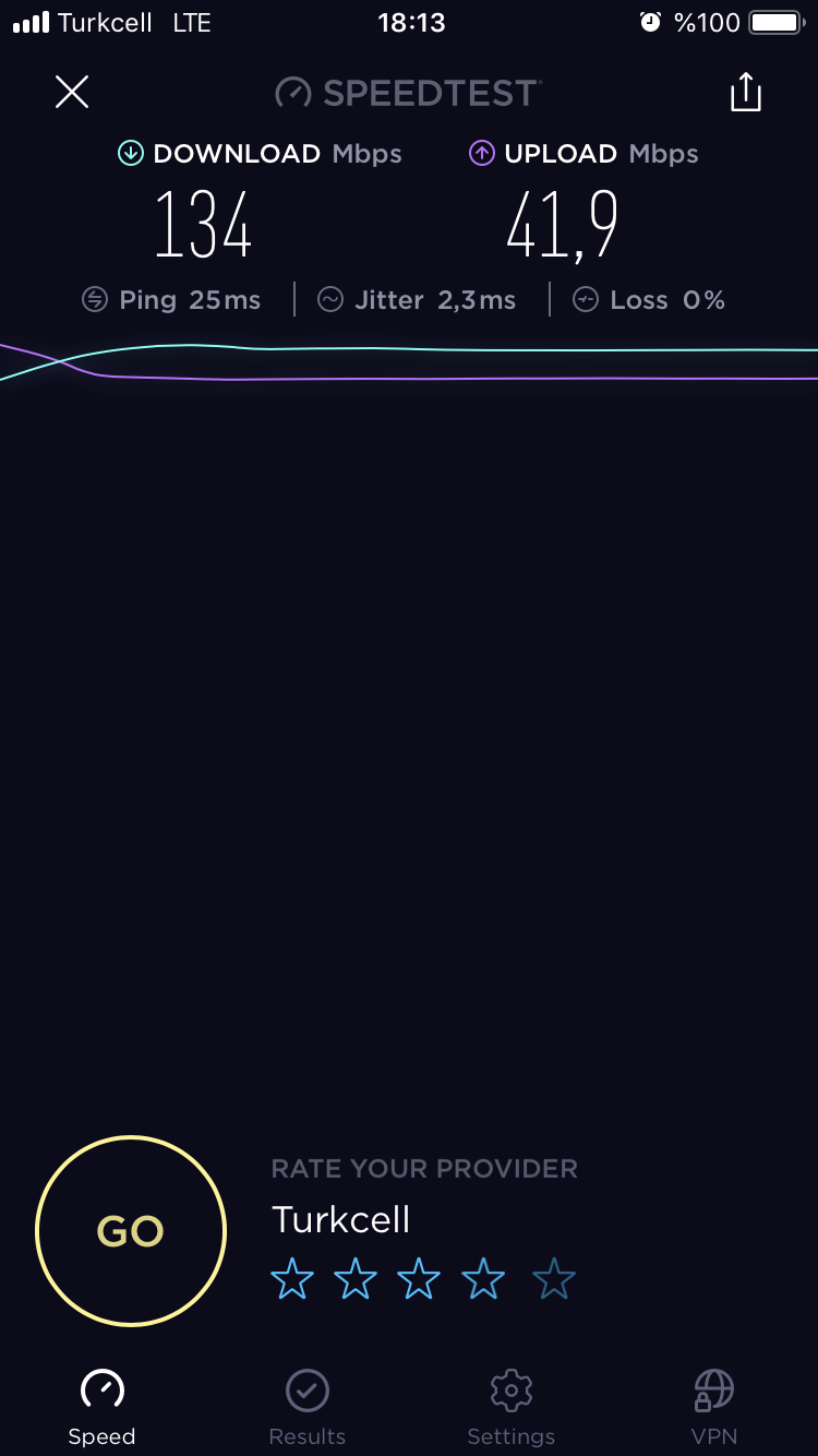

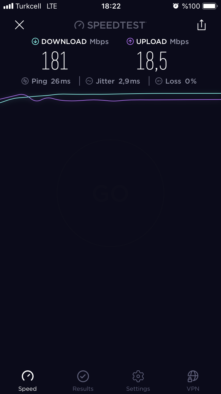

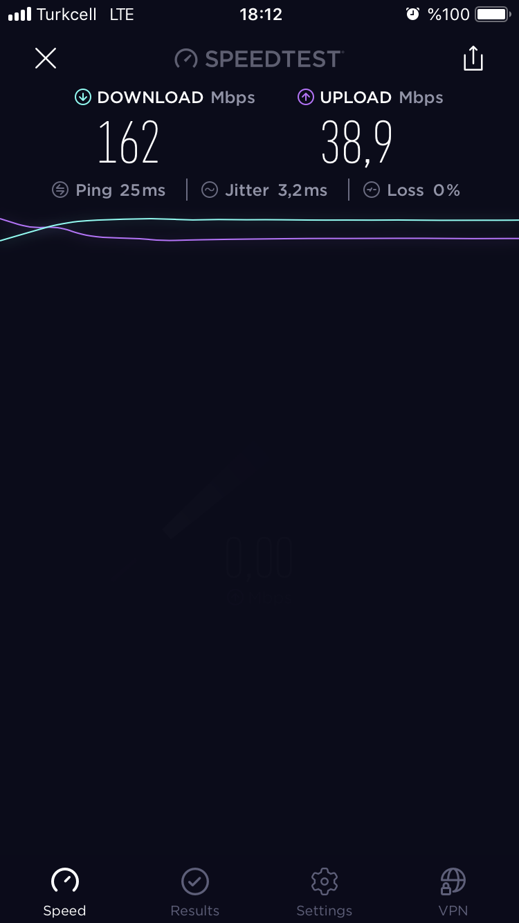

Turkcell şaşırtmadı <3
