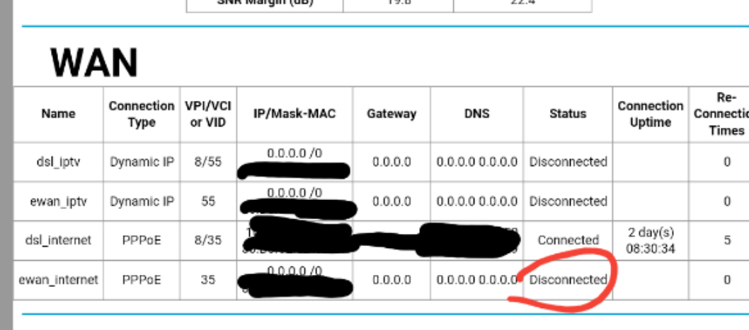

Arkadaşlar resimde ewan_internet 'in ağ geçidi "EVET" olmuş. Eskiden sadece "-" vardı. Bu fiber mi gelmiş demek acaba? Yapabileceğim bir şey var mı faydalanmak için? Şuanda interneti, eskiden elektrikçiye bina dışından çektirdiğim 2 kablolu RJ-11 kablosunu modeme DSL portundan takarak kullanıyorum. RJ-45 ile WAN portuna takılacak bir kabloyu gene elektrikçi çağırarak çektirtmem mümkün mü? Yoksa TurkNet'e mi yazmam gerek, ne yazmam gerek acaba? Bilgilendirirseniz sevinirim.

Bildiğim kadarıyla Türknet fiber internet vermiyor. Anlaşması sadece dsl internet için. Ayrıca ttnet in fiber olarak hizmet vediği yerlerde de dsl olarak hizmet vermeme anlaşması var. Ewan_internet 'in ağ geçidi "EVET" olmasının sebebi büyük ihtimalle modeminin güncellenmiş olması. Modemindeki durum sekmesine bastığında en üstte yazılım versiyonu var. Oradaki versiyon 20 ile başlıyorsa yazılımdan olmuştur. Ben şuan modemimi access point olarak kullanıyorum. Üzerinde dsl veya wan bağlı olmadığı halde bende de "evet" yazıyor ewan için. Yani maalesef sadece modemde "evet" olarak değişmiş o kısım. Altyapıyla bir alakası yok.
RJ11 jakı üzerinden bakır kablo (ADSL) ile kullanmama rağmen sizin attığınız sayfadaki Gateway sütununa denk gelen EWAN bende de EVET yazıyor. Sanırım 20'li son FW'deki bir diğer bug.
Zira ilk ana açılış sayfasından bakarsanız WAN tablosunda hiçbir IP bilgisi ve bağlantı işareti yok, olamaz da zaten.
