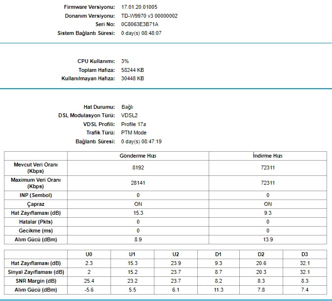

Merhabalar, uzun süreden beri bu modemi kullanıyorum Millenicom ile beraber. Geçtiğimiz günlerde bir sıkıntı yaşayınca arkasından reset atıp tekrar kurulum yaparak kullanmaya başladım. Şu anki versiyonum bu, sanırım bayağı eski bir versiyon. Sizce güncelleme yapmalı mıyım ( yani ilgili ayarları girerek otomatik güncelleme almasına izin vermeli miyim?) ve nasıl yapacağımı bilmiyorum.
Bugün root'a erişim sağlayarak dns'i Cloudflare DNS nam-ı diğer 1.1.1.1 ile değiştirdim. Genel olarak modemde stabillik ve performans için hangi ayarları yapmam gerektiğini de bilmiyorum? Yardımcı olabilirseniz mutlu olurum =)
< Bu mesaj bu kişi tarafından değiştirildi CaineLethe -- 12 Temmuz 2020; 2:32:27 >

Tesekkur Ederim Şuan İşe Yaradı :)
5 yıl (152 mesaj)
Aynen doğru,Resmi kaldırabilirsiniz :)
IP adresiniz vs gözüktüğü için resmi kaldırmanızı öneririrm
< Bu mesaj bu kişi tarafından değiştirildi feramor -- 14 Temmuz 2020; 19:34:31 >
