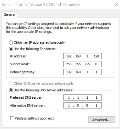

Öncelikle modemi kullanmaktayım wifi sorunu yaşamanızı anlamış değilim.Sorun yaşıyanlar çözümünü resimde anlattım.Bu arada kesinlikle bu modem bedava verilse bile almayınızOdandik santim bilişim filan hikaye modemde berbat zaten tp link ürünü alacaksanız giidin mağazadan alın.Tüm katta full wifi için resim aşağıdadır.
< Resime gitmek için tıklayın >Bu arada bu modem kolay kolay güncelleme almıyor o yüzden çöp gibi birşey yani program açısından.

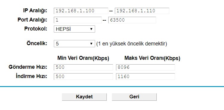

bu modemden kullanıyorum. QOS ayarlarından internetteki anlatımları harfiyen uyguluyorum. Belirli bir ip aralığına hızı sınırlayıp, kendi ip'mi bu aralık dışında veriyorum. İlk başta hız sınırladığım cihazlar sınırlı, benim ise son hız olarak çok güzel çalışıyor ama 10 dakika sonra birden bire internet kopup modemi resetlemeden geri gelmiyor. reset atmayınca iphoneda wifi için parola doğru değil hatası, bilgisayarda bağlanamıyor hatası veriyor. Sorun ne olabilir?
bilen yok mu?
Orijinalden alıntı: Rousseu06
bilen yok mu?
Alıntıları Göster
ilk önce mac adresinden ip eşleştirmen gerekli onu da modem arayüzüne girip DHCP Sunucusu-Adres rezervasyonundan yapacaksın
daha sonra Qos-Temel ayarlara girip gönderme ve indirme hızını etkinleştir. Planlayıcı algoritmasından her ikisinde de trafik bilgileri seçeneği etkinleştireceksin. Daha sonra bant genişliğinden sabitlediğin ip adreslerine minimum ve maximum değerleri atayabilirsin. Böyle mac adresinde sabit ip verdiğin cihazlar senin hız sınırına göre veri alır diğer cihazların hızları yüksek olur

Benim de bir sorum olacaktı. Ben adres rezervasyonu yaptım kendi kullandığım masaüstü pc için ve qos ayarlarını da yaptım fakat benim sıkıntım farklı
Qos ayarını aktif edince hızım 40mbps yi geçmiyor fakat kapatınca 79mbps cekmeye baslıyor.Hızımı 10 mbps yapınca doğal olarak 10mbps hızı geçmiyor fakat kendi hızımı 79mbps ayarlamama rağmen 40 mbps'yi geçmiyor bu sıkıntı neden kaynaklanıyor olabilir.

Orijinalden alıntı: A.C.S
Qos temel ayarlar kısmından gönderme ve indirme hızlarını maksimuma çekmen gerekli
