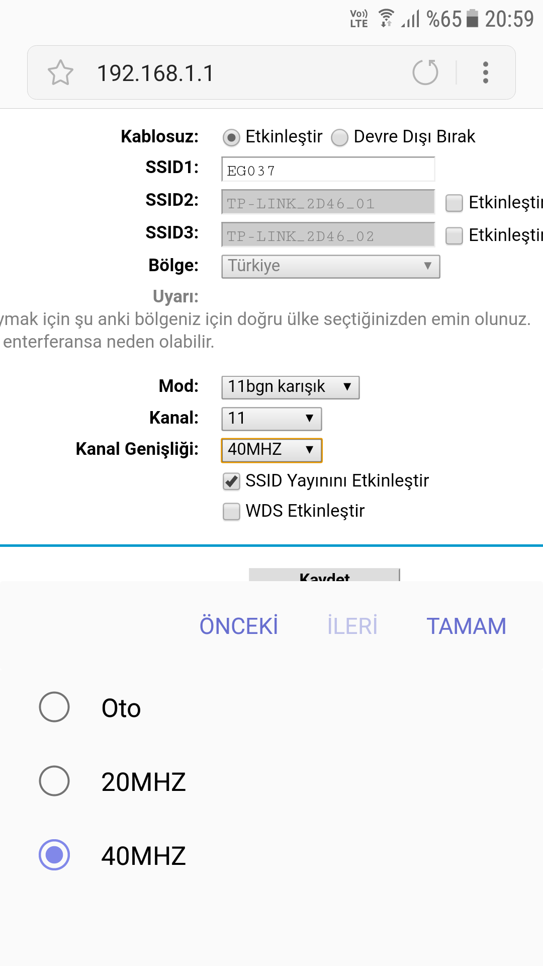

hocam aylar sonra mesajınızı gördüm ve derdime derman oldu çok teşekkür ederim size. modem oturma odasında. ben salonda 35 mbps internetten 5 mbps alıyodum. yakına geldikçe hız artıyor aynı odada 35 e çıkıyordu. wifi anlyzerle baktım 13.kanalda hiç wifi yoktu modemi 13. kanala çektim. genişlikte otomatikteydi 40mhz ye aldım süper oldu 2 diş çeken balkonda bile 25-30 mbps görüyorum artık.
azdaha 200 tl ye asus modem alacaktım. sorundan kurtulmuş oldum.

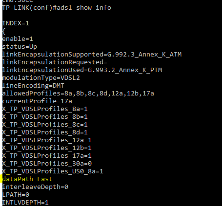

Beyler konu içi arama DH programcıları sağolsun koymadıkları için arama yapamıyorum, o yüzden direkt sorayım: Bu TTNET W9970 (TP Link v1 veya v3) modemlerinizde ADSL/VDSL bağlantınızın Fast Path veya Interleaved olup olmadığını anlamanın yolu var mı?
8 yıl (152 mesaj)
Var,
Telnet üzerinden giriş yapıp, "adsl show info" ile görebilirsiniz.Telnetin nasıl açılacağı imzamdaki linkte mevcuttur.

Tp link 9970.(.ttnet modem degildir).kaplosuzda kopmayi önlemek için oto olmasin.40 mhz olsun kopma olmaz

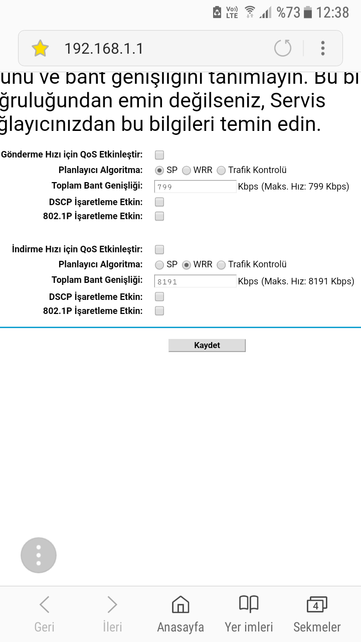

üç aydır kafayı yiyecektim smart tv de youtube da hız düşümü oluyordu geçen ay tivibu go günceleme geldi durmadan tv de donmalar başladı türk telekomu arıyorum hiçbir şey yapamıyorlar gittim geçen gün medimarketten başka modem aldım yine aynı sorun devam etti sonra onu iade ettim dün akşam QoS ayarlarını değiştiriyim dedim onun konusu tam geçen sene geçmişti 799 'i 8191 yapın demişti bir arkadaş üstü 799 alt kısmı 8191 yaptım ne göreyim birden youtube düzeldi sonra tivibu go aştım teste o da yüzde 99 düzeldi çok çok arada donuyordu tahminim akk sonucu hız 5mbps olduğu için düşünüyorum gece 2 de saat 4 kadar denedim hiç takılma donma olmadı çok şükür halletim yoksa kafayı yiyecektim < Resime gitmek için tıklayın >
