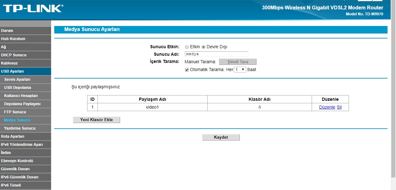

arkadaşlar bu modemden kullanmaya başladım... usb medya sunucusunu nasıl ayarlıyoruz. ayarları aşagıdaki gibi yapıyorum tv'ye yada başka bir cihaza göstertemedim bir türlü...dlna oldugu için mantıken direk şifresiz filan görünmesi ve oynatması gerekiyor ama yapadım eksik y< Resime gitmek için tıklayın >ada yanlış bir şey mi var acaba?
edit:sadece arayüz grubu defaultta çalışıyormuş.haliyle bir ayarı da olmadığı için başka grupta çalıştıramıyoruz.
< Bu mesaj bu kişi tarafından değiştirildi pskanalz -- 29 Aralık 2017; 2:55:7 >

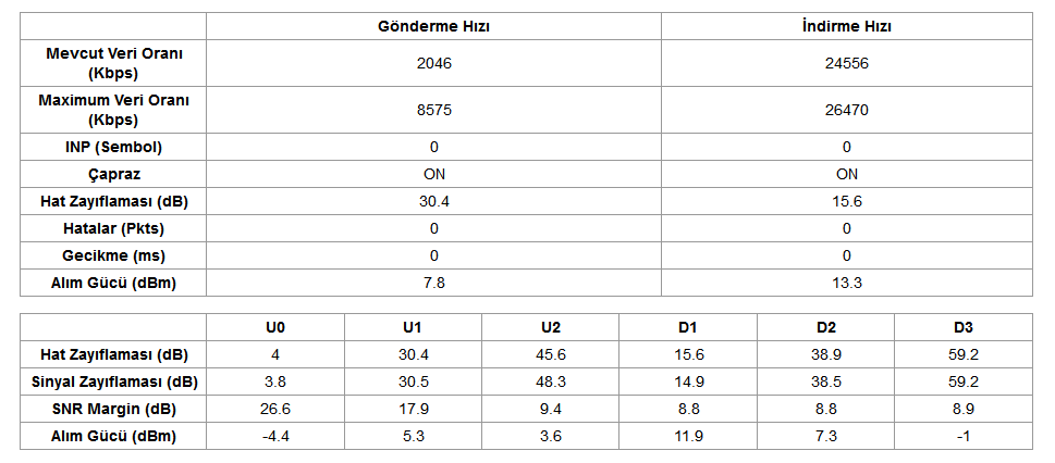

Arkadaşlar hat değerlerim bunlar. 2 ay sonra TTNET taahhütüm bitiyor. TurkNet veya Netspeed'e geçmeyi düşünüyorum. Değerlerde maksimum hız değeri 24 Mbps olarak gösteriyor. TurkNet'in sitesinde hattın 35 Mbps alabileceği yazıyordu. Hat değerleri nasıldır? Cevaplarınızı bekliyorum.
< Bu mesaj bu kişi tarafından değiştirildi umutlu54 -- 2 Ocak 2018; 22:5:58 >

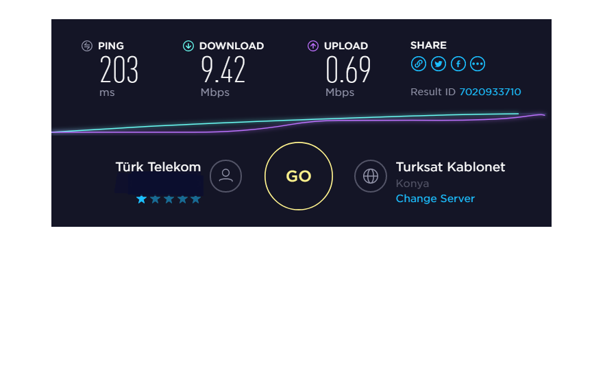

Linkteki modeme sahibim ve 1 kaç gündür, twitter'ı kullanamıyor ve blutv'yi telefonumdan izleyemiyorum. Hem modemi hem de telefonu 2'şer kere sıfırladım ama çözüm olmadı. Başka kablosuz ağlarda telefonumda twitter ve blutv sorunsuz çalışıyor ama kendi modemime bağlandığında çalışmıyor. Bu iki uygulama dışında internet gerektiren her durumda sorun yok. blutv'de görüntü bir kaç saniye geliyor ve yükleme duruyor, gene twitter'da her hangi bir bilgiye ulaşamıyorum... 4,5 G'de de sıkıntı yok, tekrar olacak ama sadece kendi modemime bağlandığımda twitter ve blutv bir şekilde işlemez oluyor. Bunun düzelmesi için yapmam gereken bir şey var mı acaba?
< Bu mesaj bu kişi tarafından değiştirildi zaraki_kenpachi -- 29 Ocak 2018; 10:22:33 >
