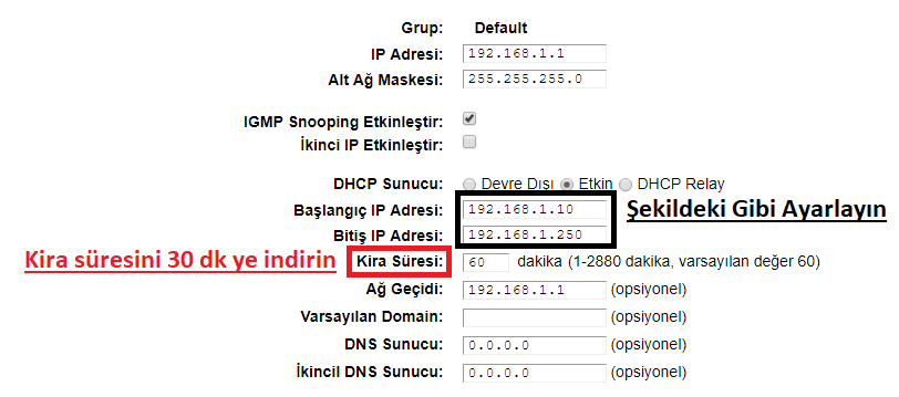

Öncelikle sorunun nereden kaynaklandığına bakın.
DHCP de kira süresi uzun olduğu için IP mi alamıyorlar yoksa Çok fazla Wifi aynı anda mı bağalnıyor (Son sürümde max wifi sayısı 32)
Eğer DHCP kaynaklı bir sorun varsa şu şekilde çözebilirsiniz.
Eğer sorun çözülmediysa aynı anda 32 den fazla kişi bağlanmasını istiyorsanız maalesef mekanınıza 1 den fazla dağıtıcı (access point) koymalısınız ve Acces Pointleri modeme tercihen kablo ile bağlamalısınız (modem üzerinde 4 adet port bulunmaktadır)
Wireless İsimlerini ve Şifrelerini aynı tutarak kullanıcıları bu access pointlere dağıtabilirsiniz.

Wireless üzerinden belli bir bağlanan cihaz olduğu zaman, başka bir telefonda doğru şifre girildiğinde bile, ağa bağlanılamıyor hatası oluyor cihazlarda. Max Limit 32 ise 17.01 sürümüne güncellemem gerekecek sanırım. Access Point kullanıyoruz, onun da bağlantı hızı çok fazla tutarsız oluyor. 50 mbit fiber bağlantı hızım var, access point bağlı olduğu zaman gelen bağlantı hızı bazen en fazla 4-5 mbit oluyor. Daha fazla yukarı çıkmadı, access point bağlı olmadığı zaman 47-48 mbit alabiliyorum. Ondan dolayı wireless bağlanan cihaz sayısını belirlemek istiyorum. Limit 32 ise bana yeterli olacaktır.

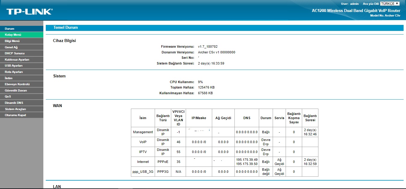

Arkadaşlar merhaba Ben ttnetin vermiş olduğu fiber modem kullanıyorum. Bana bunu verdiler.
TP-LINK AC1200 Wireless Dual Band Gigabit VoIP Router
Model No. Archer C5v
Sizden ricam bu modemin telnet bağlantısı için root şifresi nedir bileniniz var mı teşekkür ederim.

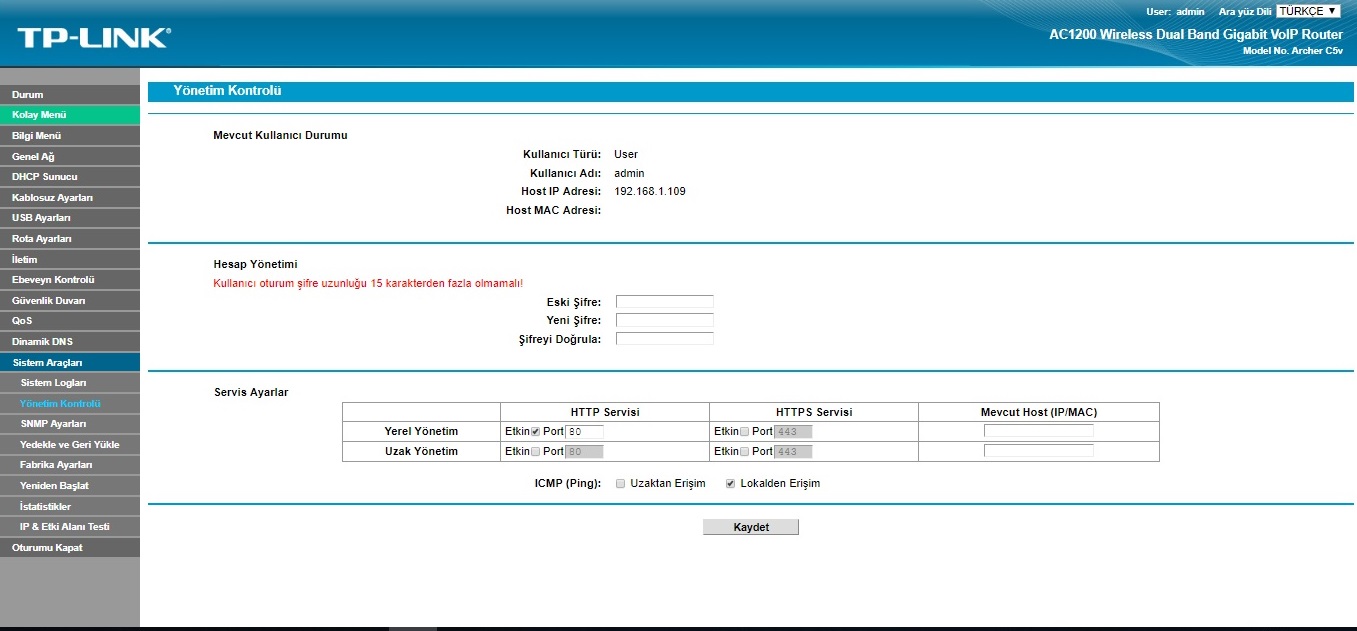

Benim modem için telnet root şifresini bulamıyorum yukarıdaki yönergeyi takip ediyorum şifreyi oluşturuyor ama root ile girdiğimde kabul etmiyor şifreyi.. Yardımcı olabilir misiniz.
