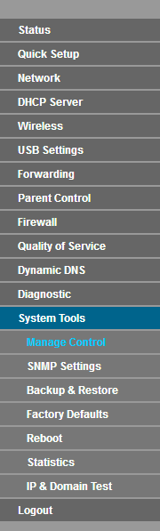

Ancak resimde gorulecegi uzere "Firmware Update" secenegi de kaldirilmis.
Backup-Restore ile de sadece konfigurasyon yedegi alinabiliyor. Eger bu konuda yardimci olabilirseniz
cok makbule gececektir.< Resime gitmek için tıklayın >

Sanırım yeni sürümle root şifresini değiştirmişler ve o menüler büyük ihtimal root kullanıcısı altında, o yüzden göremiyorsunuz, şuan ben hala eski sürümde olduğum için kırma işleminide yapamıyorum.
