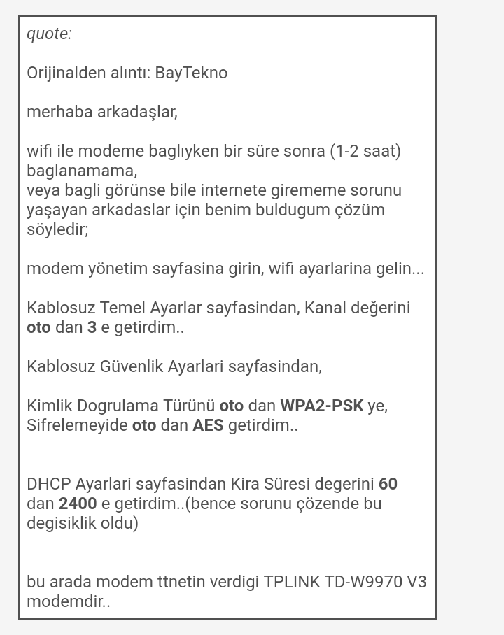

Arkadaşlar bende de bu modemden var tüm ayarlar, bağlantı hızı düzgün görüldüğü halde internet hızında sıkıntı yaşıyorum. Tüm kanalları da denedim değişen birşey yok. Herhangi bir siteye, Instagram'a, Google Play'e vs. girerken çok fazla bekletiyor. Hızı 90-100 kb'lerde geziyor. Bayağı bir bekledikten sonra indirmeye başlayınca normal hızına dönüyor. Yaklaşık 2 hafta önce bu sorunu yaşamıştım kendiliğinden düzelmişti fakat dünden beri yine bu durum var. Modem ayarlarında bağlantı hızı nornal görünüyor. Bu durumla karşılaşıp çözebilen var mı?

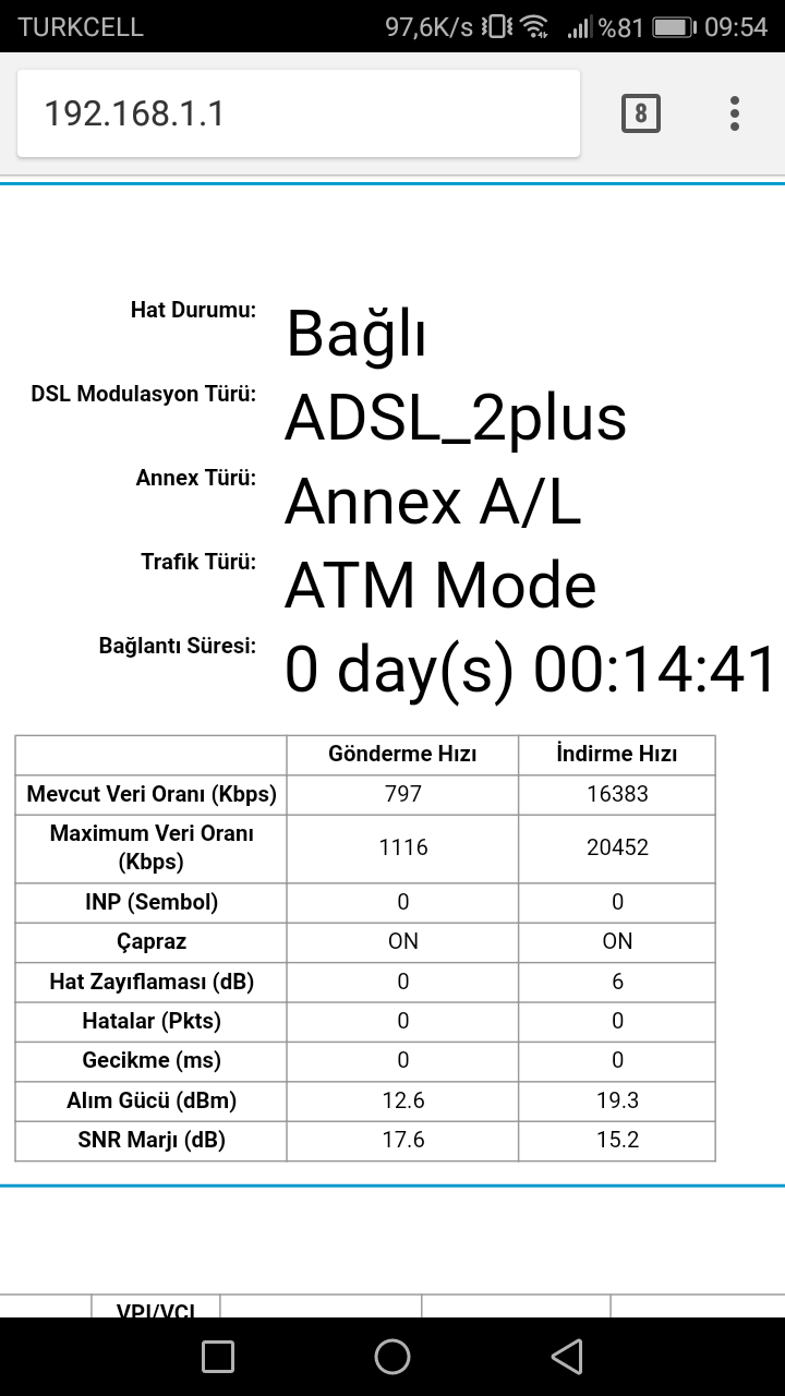

Firmware sürümü ve modem version kaç sizde hocam. V1, V3? Adsl2+ kullanıyorum sizin gibi ama Snr marjı görünmüyor ana ekranda.
8 yıl (2925 mesaj)
Firmware: 17.01.20.01005
Versiyon: TD-W9970 v3
Hocam bu arada sorunu çözdüm. Başka bir konuda bir arkadaş yazmış, sağolsun onun dediklerini uyguladım şimdilik sıkıntı yok.

Hocam şu an şoktayım. Benim modem v1 ama yazılım güncelleme yapmış kendisi. Yeni ve mevcut version:
17.12.27.01005
Hayret. Yıllardır yapmamıştı ve TR069 yüzünden bundan kurtuluş yok sanırım. Snr marjı görünüyor artık bende de.

Beyler önceki mesajımda da belirttiğim gibi v1 modemimin firmware'i güncellenmiş. 17.12.27.01005 sürümü. Önceki eski sürüme (15.03.17.01002) göre ortadan kaldırılan birçok seçenek farkettim. Sizde görürsünüz belki.
1- DSL / ALG modülasyon ayarları bölümü ortadan kaldırılmış. Yani siz alacağınız sinyal türünü ADSL/ADSL 2+ veya VDSL2 olarak elle kendiniz seçemiyorsunuz! Otomatiğe bağlanmış sanırım. ANNEX türünü de seçemiyoruz!
2- Interface grouping bölümüde ortadan kaldırılmış, zaten kullanmıyordum.
3- WAN Settings altında MRU (aslında MTU) olarak elle değiştirilebilen kutucuk da uçurulmuş. O bölüme LAN/WAN Binding diye bir bölüm eklenmiş?
4- Sistem araçları bölümünde modem log'larını görebildiğimiz SYSTEM LOG menüsüde ortadan kaldırılmış! Artık log'ları göremiyoruz.
5- İlginç şekilde önceden görünmeyen 3g/4g bölümü sol menüye getirilmiş.
6- SNR marjin artık ana ekranda zayıflama bilgisi ile beraber görünüyor. Bu güzel.

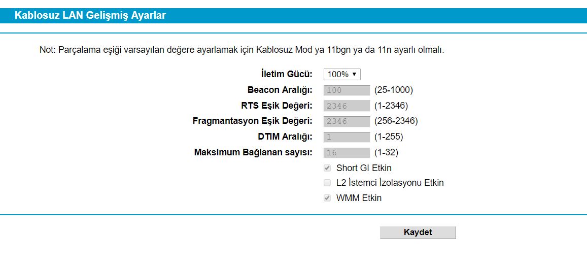

8 yıl (218 mesaj)
Arkadaşlar şirketteki modem ayarlarında maximum bağlantı sayısı 16 olarak gözüküyor. Bu sayı bazen yetmiyor. Bunu değiştirmenin bir yöntemi var mıdır?
